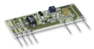

Si no es imprescindible yo te aconsejaria emplearas cualquier puerto serie del mega (olvidandote del USB) y lo transmitieras (si es que necesitas en tiempo real) con cualquier modulo de 433 Mhz y pocos miliwatios (es legal) o inclusive un radiomodem.
Una vez con los datos o parametros de un vehiculo en movimiento recibidos en pc, ya puedes tratarlo bien.
Otra opcion seria montarle al mega un modulo ethernet y transmitir con un simple punto de acceso a un router mismo con protocolo tcp/ip o parecido.
¿Que modulo de telemetria vas a emplear?
