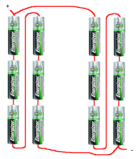

Bonjour,
J'ai utilisé 12 batteries 1.2 volts à 2500 mAh pour me faire une batterie 7.2 volts à 5000 mAh.
http://www.robotshop.ca/2-batterie-rechargeable-aa-energizer.html
Ce sont des batteries rechargeable.
Mon plan est t-il correcte?
Comment je fait pour charger les 12 batteries en même temps avec la patte + et la patte - de mon plan quand les batteries sont déchargées?

Bonsoir,
oui, le montage est correct.
Faut un chargeur 7,2 volt  ou tout démonter.
Par conte, c'est du NIMh, et ça ne se recharge pas n'importe comment ( pas aussi simple que NiCd ).
Il existe peut être des chargeur 7,2 V tout fait pour modelisme  ( voir conrad, selectronic, ... )

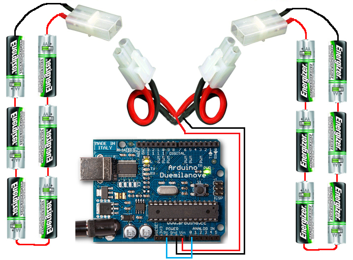

Avec cette configuration, les chargeurs ne vont pas fonctionner (ou mal).
Il est d'usage (chez nous en tout cas) de faire un connecteur pour chaque groupe en série, qui permet de faire 2 charges séparées, et d'avoir un adaptateur qui accouple les 2 packs (mise en parallèle) lorsque tu veux avoir besoin de toute la charge disponible.
Dans ton cas, cela veut dire que tu dois trouver un chargeur 6 éléments à 7,2 volts. Si tu utilises des prises Tamiya (un rond et un carré femelles côte à côte dans un connecteur avec détrompeur), alors tu trouveras des chargeurs Ni-MH adaptés à cette tension (typique du modélisme).
Avec les Li-Ion, on va même plus loin avec chaque élément séparé, qui arrive sur un connecteur HE10 (les - en bas et les + en haut), puis un cordon adaptateur permet de les charger. Un autre cordon (ou un connecteur) va ensuite les regrouper différemment pour donner la tension souhaitée.
Voici quelques explications : http://www.pobot.org/Batteries-du-robot-2008.html (et même une vidéo où on voit la carte qui connecte toutes les batteries (jusqu'à 4 x 4).

Alors pour charger ma batteries 7.2 volts à 5000 mAh en même temps je dois avoir 2 chargeurs comme ceci:
Mon chargeur est t-il correcte?
