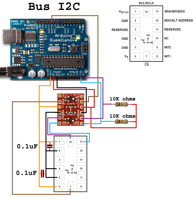

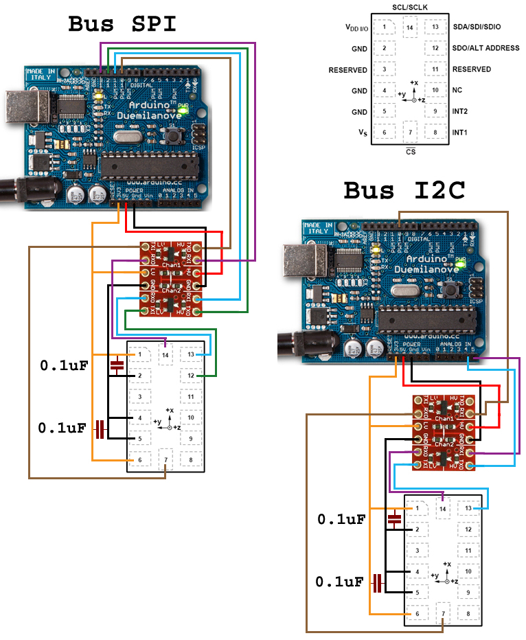

J'ai fait 2 plans pour ce capteur avec un Convertisseur de Niveau Logique pour la communication entre un Arduino 5V et un capteur 3.3V:
http://www.robotshop.ca/sfe-logic-level-converter.html
Contrairement à ce que dit les sites qui vende ce convertisseur, TX1 et TX0 sont bi-directionnelle:
Quote
Logic-level Converter - Since the Gumstix uses 1.8V logic versus 5V logic on the Arduino, some logic level conversion is needed in between. The red SPE board takes care of this. Its inputs are confusingly labeled, though. Just use the two "TX" lines (which are bidirectional) and don't try to understand why the terms "transmit" and "receive" were used on the board instead of "bi" and "uni".
http://www.mwgaa.com/blog/2010/01/15/gumstix-overo-meets-arduino-via-i2c/
Voici le plan Schématique du convertisseur:
http://www.robotshop.ca/content/PDF/Schematic-RB-Spa-144.pdf
Quote
PS : n'oublies pas les 2 resistances sur le bus ! Perso, je mets des 10Kohms.
c'est résistances sont la comme un Convertisseur de Niveau Logique pour la communication entre un Arduino 5V et un capteur 3.3V?
Pour ça je me suis bassé sur ce tutorial:
http://codeyoung.blogspot.com/2009/11/adxl345-accelerometer-breakout-board.html
Et voici mon plan:
Mes 4 plans sont t-il correcte?
Qu'en pensez-vous?
Merci

Pour tes schémas, ils semblent OK sauf que je ne suis pas certain que les entrées/sorties du ATMEGA considèrent ces lignes à l'état 1 quand on leur applique du 3.3V.
Un test peut être fait simplement en branchant un inter alimenté en 3.3v et en regardant comment évolue l'entrée quand on le bascule de on sur off et inversement.
J'ai commencé à parcourir les 448 pages de la datasheet du ATMEGA328 pour vérifier le comportement des I/O vis à vis des seuils de tension mais j'ai craqué avant d'arriver au bout ...
Quote
Non, ce n'est pas leur rôle et de simples résistances ne peuvent pas faire la conversion de niveau logique. Les resistances ( pullup ) sont misent pour rappeler "franchement" les lignes du bus à 1 quand aucun des éléments du bus ne les met à 0.
Pour I2C, avec ou sans convertisseur, je pense qu'il faut mettre ces 2 resistances.

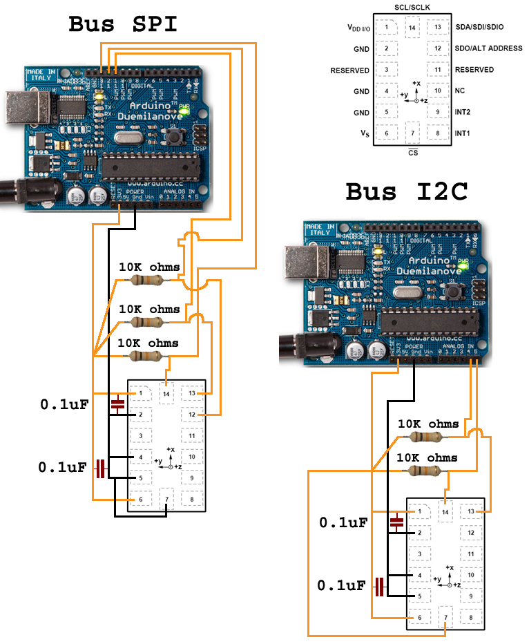

Voici la correction de mon plan pour l'I2C:
Mon plan est t-il correcte?
Merci
Bidouille
Ca devrait marcher.
Essayes aussi le I2C sans le convertisseur, je pense que ça devrait marcher vu les niveaux de tension du bus I2C.

Je viens de faire le teste avec les 2 résistances de pull-up et mon accéléromètre LIS3LV02DQ fonctionne à merveille sur le bus I2C!  :D
Quote
Pourquoi ça pourrait fonctionner sans le convertisseur, le bus I2C ce base pas sur un nivaux de voltage précis?
Merci
