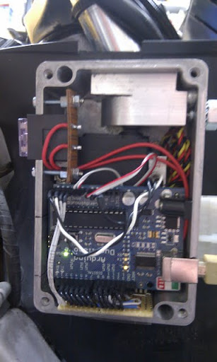

Comme je l'ai expliqué dans le premier post, j'ai réalisé en début d'année dernière un premier montage pour ma moto avec 2 fonctions, remplacer le starter manuel par un automatique (un servomoteur tire sur le câble du starter) et un indicateur de rapport engagé.
Le starter utilise les signaux de température moteur, de vitesse de rotation moteur, le bouton start.
L'indicateur de rapport engagé utilise un capteur (potentiomètre) qui détecte la position de la pédale du sélecteur, récupère le signal du capteur de neutre et un capteur de luminosité pour faire varier la luminosité des diodes de l'affichage.
Au lieux d'utilisé un afficheur digital, j'ai préférer intégrer 6 diodes dans le compte tour, une par vitesse positionnées en face des chiffres correspondant.

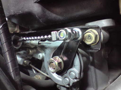

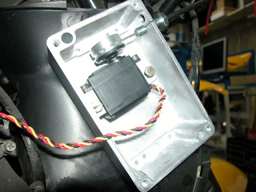

Le nouveau montage utilise donc une seconde carte arduino et un servomoteur qui vient tirer sur la commande des gaz en parallèle de la commande existante.
La sécurité est assuré en hard par une coupure de l'alimentation du relais de commande du servomoteur par les freins. Le signal des freins est doublement contrôler par l'arduino de 2 façons différentes.
L'activation du régulateur est faite uniquement par le bouton +, l'Arduino ne peut pas l'activé par contre il l'autorise sous plusieurs conditions (vitesse mini, boite sur rapport 4 mini, etc) et il peut donc le déactivé.

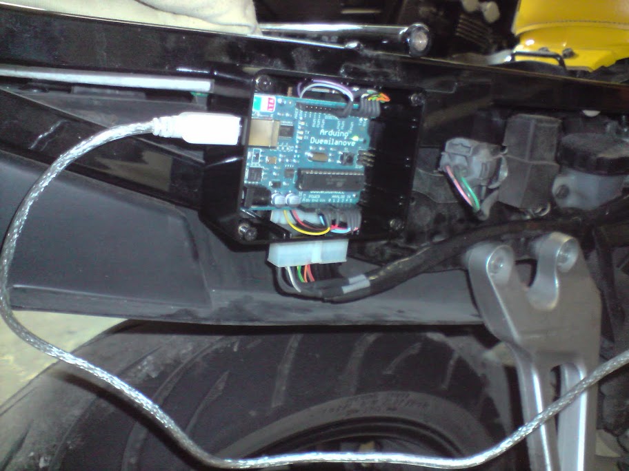

Le régulateur récupère plusieurs signaux, les freins, le relais de freins, l'embrayage, la béquille, la vitesse de la moto, le bouton start et un bouton basculant (+/- du régulateur).
La com en i2c permet de récupérer la vitesse de rotation du moteur, un signal indiquant que le moteur est démarré, la valeur du capteur de luminosité, la position du rapport engagé et si la pédale de sélecteur est appuyée.
Dans l'autre sens, le régulateur renvois la vitesse de la moto et une commande pour l'afficheur qui gère le mode de configuration.

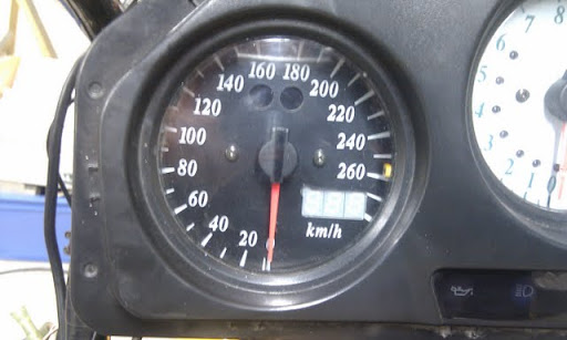

J'ai rajouté sur le premier montage une lecture de la tension de la batterie et donc sur l'afficheur, moteur éteint, j'affiche la tension de la batterie, moteur allumé la vitesse instantané de la moto, les vitesses présélectionnées dont celles précédemment utilisée, et en mode de réglage, les paramètres du régulateur (PID).
Pour finir, j'ai rajouté 2 diodes au tableau de bord, une pour indiqué si la béquille est déployé et l'autre pour indiquer l'état du régulateur (vert sous tension, orange activé, rouge défaut).

Le servomoteur du starter automatique :
Le boitier du premier montage :
Le mécanisme du régulateur :
Les diodes et l'afficheur rajoutées :
Le boitier du régulateur :
A noté que j'ai aussi rajouté un relais qui bascule le bouton start pour être utilisé par le régulateur et en même temps il m'allume les phares/codes dès que le moteur a démarré.
