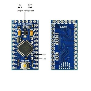

Die Fernsteuerung
Die Hardware ist fertig aufgebaut und muss nur noch zur Datenübertragung per Funk programmiert werden !
Sie besteht aus einem Spannungsregler LF33CV, Arduino Pro Mini Enhanced 3,3V 16Mhz, Voltage Sensor, nRF24L01 Funk, 9V Block Batterie, 1 orange LED, 1 Bicolor LED Rot/Grün und 2 Joysticks.

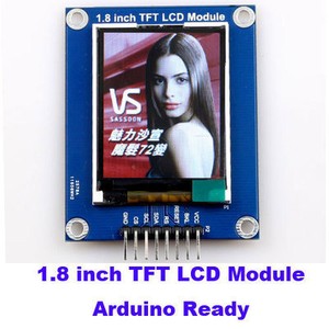

In der Version 2 bekommt die Fernbedienung noch ein 1,8" TFT-Display, ohne Touchscreen, zum Anzeigen der Telemetriedaten welche vom Panzer zur Fernsteuerung übertragen werden !
Wenn z.B. die Akkuspannung im Panzer zu niedrig ist soll in der Fernbedienung die orange Led zu blinken beginnen.
Das Displaymodul besitzt aber auch einen SD-CARD Reader mit dem die Telemetriedaten auf SD-Card gespeichert werden können.
