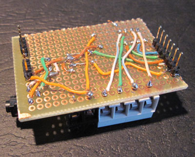

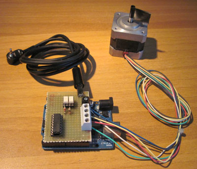

Eccovi qua la mia prima versione di intervallometro per DSLR.
Un intervallometro serve per pilotare gli scatti di una macchina fotografica con un tempo regolare, questa tecnica viene principalmente utilizzata per l'effetto timelapse, cioè quei filmati in cui si vedono in poco tempo eventi di più lunga durata. questo è un video che ho realizzato con il circuito:
video intervallometro
Per il progetto mi sono ispirato al videotutorial per lo sviluppo di un "intervalluino":
link videotutorial
Il concetto controllare una macchina reflex semiprofessionale è molto semplice, basta sfruttare l'ingresso per il telecomando con cavo (tipicamente di tipo jack come quello audio), e chiudere i 2 contatti (fuoco e scatto) in base alla necessità. Per fare ciò si utilizzando dei fotoaccoppiatori.
Quelli che ho utilizzato sono a 4 pin, ma tipicamente sono a 6 (anche se cmq le porte usate rimangono 4).
Al circuito ho anche aggiunto un per un motorino unipolare, predisponendo così lo shield anche per un carrellino, detto anche dolly
a seguire alcune foto:

Bel progetto, attendo il codice aggiornato ma già che ci sei potresti mettere anche uno schema elettrico e magari la lista dei componenti?

Lo schema elettrico a grandi linee è questo:
Fai conto che comunque non ho inventato nulla di particolare, ma solo messo nello stesso circuito il controllo per il motore (trovato nei tutorial arduino) ma senza alimentazione esterna, e poi ho aggiunto 2 fotoaccoppiatori.
Per la connessioni dei fili del motore dipende da motore a motore, io ho usato come riferimento questa guida (ma anche altri post di quel sito mi sono stati di aiuto).

Ciao, complimenti!
Ma il motore quanto assorbe in lavoro? riesci a fare tutto con i 500mA dei +5V di Arduino?

Ciao, complimenti!
Ad essere onesto sono stato molto grezzo. lo stepper l'ho preso ad una fiera tra del materiale usato, quindi non ne conoscevo le esatte specifiche, ho visto però l'etichetta che indicava 6 volt, quindi l'ho attaccato così com'era. Vedendo che funzionava non mi sono posto altri problemi smiley-grin

Ok mi sono informato, sono identici!!!  Prima di farlo vorrei sapere se si possono apportate queste modifiche:
mi piacerebbe che il movimento del motore sia regolabile, tipo: avanza di 1cm, attendi "tot" secondi o minuti, scatta una foto, e poi avanzi ancora di 1 cm..
Credi che sia possibile? quali valori dovrei modificare?
chiedo questo perchè se facessi un dolly lungo 1mt o 2mt, il time lapse finirebbe presto! così invece posso fare dei time lapse che durano quanto mi pare!!
Oppure montare la camera sul motore, e fare dei time lapse dove la camera ruota su se stessa..
che te ne pare?

per mettere un'attesa dopo il movimento basta un delay..
Code:
void loop(){
    digitalWrite(wakepin, HIGH); //turn wakeup/focus on
    delay(wakeup); //keep focus
    digitalWrite(wakepin, LOW); //turn wakeup off
    delay(wakewait); //wait
    digitalWrite(outpin, HIGH); //press the shutter
    delay(shutter_on); //wait the shutter release time
    digitalWrite(outpin, LOW); //release shutter
    delay(shutter_off); //wait for next round
    rotate3();
   [b]delay(1000); // qui metti in millisendi quanto vuoi attendere prima di scattare [/b]
per la lunghezza del movimento invece non saprei dirti bene, io ho replicato la chiamata alla rotate finchè non si muoveva di un tot che mi soddisfacesse.
ciao
