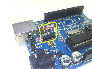

Il faut donc implanter des pins en X3:
Puis raccorder ces pins au connecteur ICSP:

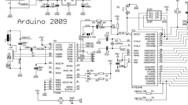

Le connecteur X3 peut être trouvé sur le schéma de l'Arduino Duemilanova:
On voit donc que les pins utilisées sont les suivantes:
Code:
Pin 11 (signal CTS) vers X3(1) à   ICSP1 (=MISO)
Pin 9  (signal DSR) vers X3(2) à   ICSP3 (=SCK)
Pin 10 (signal DCD) vers X3(3) à   ICSP4 (=MOSI)
Pin 6  (signal RI)  vers X3(4) à   ICSP5 (=RESET)

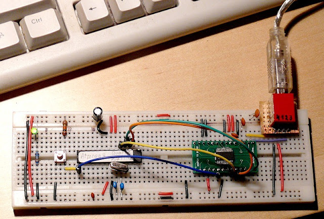

Mise en place d’un Atmega328P-PU vierge sur la breadboard.
Essai de défloraison lecture des fuses sans modification de vitesse :
Une fenêtre d’erreur d’avrdude-GUI s’ouvre et montre ft baud 115200.
Comme l’Atmega est vierge, la configuration d’usine correspond à une fréquence lente avec l’oscillateur interne. Pour que le programmateur établisse le contact , il faut limiter sa vitesse.
Dans la fenêtre « Command line Option », il faut ajouter –B 4800 pour ralentir le programmateur à 4800 Baud.
Cette fois, on peut cliquer sur Read Fuse et Read Lock Bit et on obtient :

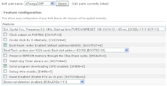

Si on consulte le site http://www.engbedded.com/fusecalc on voit que ces Fuses correspondent aux Valeurs par défaut de l’Atmega328P :
Voici le sens de ces fuses :
On voit que l’Atmega fonctionne avec l’oscillateur RC interne à 8 MHz et que cette fréquence est divisée par 8 de manière interne. La fréquence est donc finalement de 1 MHz. Voilà pourquoi il a fallu baisser le Baud Rate.
On voit aussi que le bit qui autorise le vecteur de Boot Reset n’est pas coché. Ceci signifie que lors l’un Reset, le programme ne sera pas envoyé vers un Bootloader. Actuellement, l’Atmega fonctionne donc sans bootloader.

Les fuses règlent un tas de paramètres comme l'explique Skywodd. Entre autres, la fréquence d'horloge du µC. Par défaut, les Atmegas sont livrés avec une fréquence réglée en interne sur 1 MHz. Rien ne t'empêche de conserver cette fréquence si tu travailles avec des Atmegas en-dehors de l'environnement Arduino. C'est toi qui choisis. Mais à l'intérieur de l'environnement Arduino, la modification des fuses risque fort de perturber le déroulement des programmes ou même d'empêcher le flashage des programmes.
Quote
Quatrième question, ouf c'est la dernière mais pas la plus facile :
Sur quels documents compréhensibles à un neuneu se base-t-on pour déterminer les "fuses"?
Déjà je précise que je ne comprend rien au site : http://www.engbedded.com/fusecalc qui pourtant semble faire référence. Ils parleraient en chinois que je comprendrais pas moins
Si le neuneu est irrémédiablement agrippé  à son environnement Arduino, mieux vaut ne pas se lancer dans les fuses. Sinon, Skywodd a donné des indications concernant le choix des valeurs de fuses. Enfin, si le neuneu connaît l'anglais, la datasheet de l'Atmega convoité est une mine d'or.
Ceci dit,  le site Engbedded.com est simple d'utilisation. Dans la moitié supérieure de la page, tu fixes les paramètres que tu désires appliquer. Eventuellement, tu peaufines les bits de la moitié inférieure de la page à l'aide de la Datasheet et enfin, tu lis en bas de la page les valeurs hexadécimales des fuses que tu dois appliquer. Tu as même une fenêtre te donnant directement la ligne de commande à envoyer à Avrdude. N'aies pas peur, Engbedded n'envoie rien dirctement à ton Atmega, même si celui-ci est raccordé au PC. Je dis çà car dans mes débuts, je prenais soin de débrancher l'Atmega de peur que le site ne modifie les fuses. J'avoue aussi que la première fois que je suis passé à la fréquence par quartz, j'ai sué des gouttes avant d'oser lancer la commande, de peur de perdre définitivement le contact avec mon Atmega.
Inversement, Engbedded peut servir à comprendre les fuses d'un Atmega inconnu ou d'une recommandation de fuses trouvés sur un site: on peut introduire directement les valeurs hexadécimales des fuses dans les cases en bas de page, cliquer sur "Apply Values" et examiner en haut de page la signification des valeurs introduites.
Enfin, En cliquant sur "Defaults", tu obtiens la valeur des fuses de ton Atmega à la sortie d'usine.

Voici les fuses après avoir chargé le bootloader Arduino:
Et voici leur signification selon le site Engbedded:

Pour poursuivre et m'assurer que le Bootloader est bon, j'aimerais charger le programme BLINK dans le nouvel Atmega transformé en Arduino. Pour cela, je dois ajouter à ma breadboard les connections Tx / Rx entre le FT232R et l'Atmega et modifier la connection du Reset qui doit maintenant être relié aux signaux DTR et RTS. Je m'inspire pour cela du schéma du Duemilanove (voir ci-dessous).
Sur ce schéma , RTS est relié au Reset par l'intermédiaire de la résistance R2. Quelqu'un parmi vous pourrait-il m'aider à déchiffrer la valeur de cette résistance ? Elle est marquée "100_NM" mais j'ignore ce que cela veut dire.

Essaye de mettre une résistance 1mega ohm (voir 100K), je ne pense pas qu'il est mis une 100mega smiley-eek-blue
Et sur la UNO il y a juste un condensateur de 100nF.

_NM =  Not Mounted
pas de résistanceR2 implantée sur les cartes 2009

Il est temps maintenant de tester la programmation ordinaire, aussi bien à partir de l’Ide Arduino (ce qui se nomme « Uploader un Sketch ») qu’en-dehors de l’Ide, c’est-à-dire à l’aide d’Avrdude-GUI et Avrdude-serjtag de notre ami japonais (ce qui se nomme « charger ou flasher un fichier HEX »).
A partir de l’Ide Arduino
Il faut d’abord compléter le montage hardware sur la breadboard car la programmation se fait par les signaux Tx et Rx que FT232R envoie au Bootloader de l’Atmega. Il faut également modifier le signal de RESET.
Voici le schéma de principe :
On reconnaît les liaison du mode BitBang (vert = MISO, bleu  = SCK, rouge = MOSI et mauve = RESET).
Ces liaisons sont supprimées et on établit les nouveaux raccordements suivants :
•   FT232 Tx   Atmega Rx à travers une résistance de 1K (kaki)
•   FT232 Rx  Atmega Tx à travers une résistance de 1K (orange)
•   FT232 DTR  Atmega RESET à travers un condensateur de 100nF (brun)
Le schéma officiel du Duemilanove montre encore le raccordement du signal RTS au RESET à travers une résistance marquée « 100_NM ». Heureusement, al1fch nous éclaire en nous apprenant que NM signifie Not Mounted. La connection de RTS est donc abandonnée.
Afin de contrôler la programmation, une LED est encore raccordée à la Pin arduino 13 qui est en fait la Pin SCK.
J’ai alors la surprise de constater que cette LED clignote déjà, alors qu’aucun programme n’a été introduit. Quelqu’un a-t-il une explication ? Action du Bootloader si pas de programme en mémoire ? Petit programme de test primordial chargé avec le Bootloader ?
Depuis l’Ide Arduino, j’ouvre le programme Blink. Je vérifie la Board et le N° de la liaison COM et je clique sur « Upload »
Splendide. Quelques secondes plus tard, la LED se met à clignoter à la fréquence du programme : 1 seconde ON – 1 seconde OFF.
Pour être sûr du fonctionnement, je relance plusieurs fois le programme en modifiant la fréquence de la LED.
Ce premier test est donc réussi.
