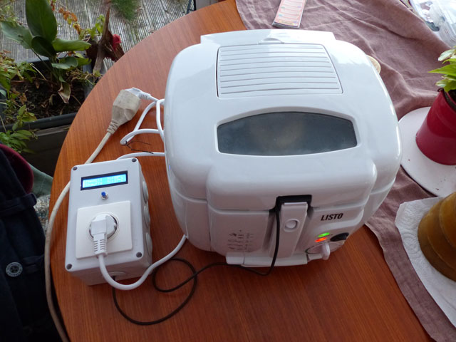

pour faire suite à l'auto-construction d'une chaudière à cire sur la base de vieux ballons d'eau chaude et qui m'avait laissée en plan avec 5kg de cire à purifier, je me suis lancé dans la réalisation d'un bain-marie piloté en température à l'aide d'un Arduino UNO, sur la base d'une friteuse à 30€ achetée pour l'occasion.
Il me servira à purifier la cire, mais aussi à la faire fondre pour réaliser des bougies par exemple.

L'installation durant les essais avec le proto:

Sur la machine finale, tout se passe dans la petite boite à gauche de la friteuse.
La boite est reliée au secteur (rallonge à l'arrière sur la photo), et la friteuse est branchée en façade, tout simplement. Le fil noir, c'est la sonde de température qui plonge dans l'eau du bain-marie...

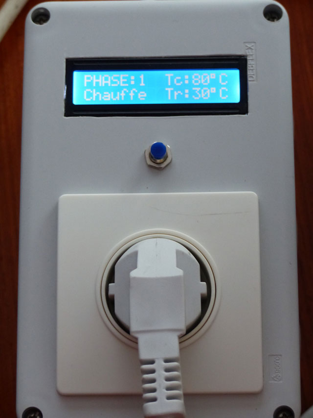

J'ai finalement opté pour un petit écran LCD qui renseigne sur la phase en cours (voir PDF plus haut pour la définition des phases), et un bouton poussoir qui permet de piloter l'ensemble du bazar...
Phase de chauffe jusqu'à Tconsigne=80°C... il y a de la marge, on est à 30°C seulement (mais ça va assez vite, genre 10min pas plus!)
Phase maintien à 80°C pendant 2h
Le temps affiché restant tient compte de la phase en cours et de la suivante...
Phase de refroidissement contrôlée sur 18h depuis 80° jusqu'à 20°C
On voit que le contrôle de température est assez efficace, consigne et mesure étant égales!
