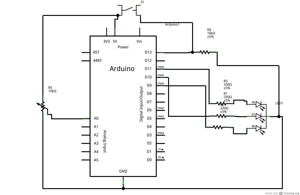

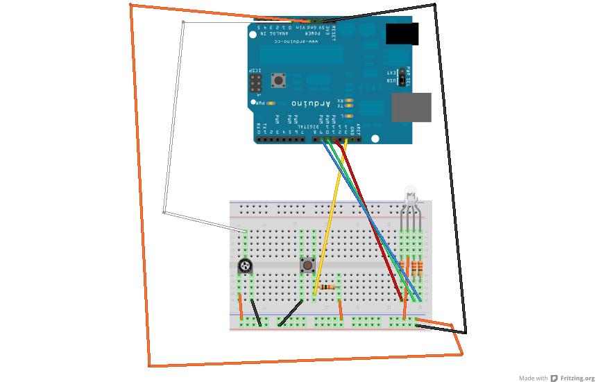

Conception du premier modules bidouiller la radio :
le final
la BB
le schéma
le programme : dans les grandes lignes
la carte va devoir convertir les 1024 position du CAN pour fabriquer une valeur comprise entre 118 et 135 pour les unités et 0 et 99 pour les dixièmes les deux numéros seront envoyer par RS232 au pc ce qui a pour but de modifier la fréquence du COM1 (pas le port du pc) de la radio de l'avion.
je sais que j'aurais pu faire plus simple en employant plusieurs potentiomètres mais j'en ai qu'un et je voudrais utiliser ce que j'ai sous la main pour le moment.
pour la programmation j'ai repris une vielle habitude de mon travaille... un sous programme par outils
dans le cadre arduino sa a été une fonction void par élément électronique.
une fonction buttons qui va changer le qu'elle Variable va être modifié et quelle couleur la RGB va être émise
une tripoté de problème sont apparue sur cette function... mais j'ai finalement réussi a trouvé des astuce
une fonction potard qui va elle convertir les valeur du A0
rien de spécial juste de vulgaire mathématique...
