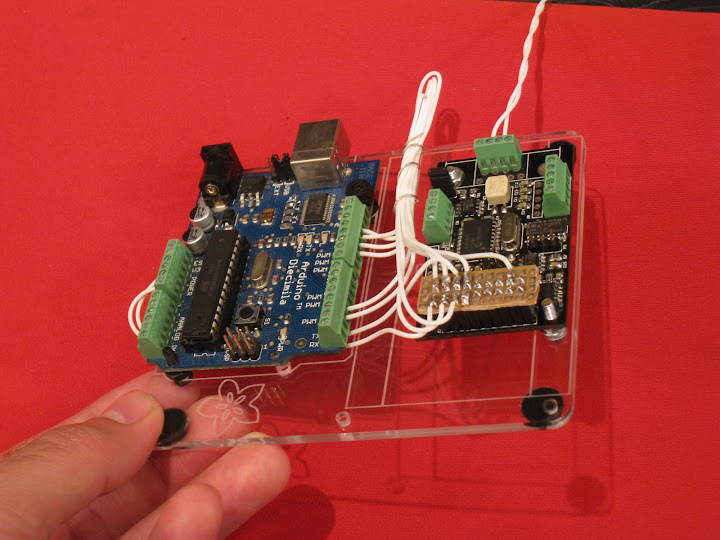

Por otro lado, no sé si conoceis las bases de plástico de Adafruit, pero están bastante bien para prototipar. Te lo puedes hacer con metraquilato, pero la verdad que están baratas y vienen con los tornillos para enganchar el Arduino, el plastico pre-agujereado, y con gomas para la base por 5 dólares:
@Igor R. la idea de cambiar los conectores de tu arduino por bornas me ha gustado ademas de ese policarbonato, si señor muy chulo.
Tienes alguna referencia de las bornas?
Yo tambien me he quedado mirando esas bornas pensando...buena idea !!
igor que velocidad de lectura CAN-BUS y escritura en la memoria has conseguido?
Hola,
Si, es mi Arduino de prototipos!! je,je,je. Le desolde las tiras de pines y le puse las bornas.
Las bornas las compré en RS-Amidata o Farnell.... no recuerdo bien porque las tengo hace tiempo. Son las estandar de paso 2.54 mm. Me compre de diferentes vías. Por ejemplo => link . Te salen como productos asociados diferentes tamaños.
Estoy seguro que los puedes comprar más baratos que ahí, pero como referencia.
La memoria debería ser muy rápida, esta preparada para grabar desde 2 buffer de 512 ó 528 bytes. Todavía estoy probando, pero en teoría es menos de 20 ms para grabar una página (512 bytes) y leer muchísimo más rápido. La memoria admite hasta 66 Mhz de velocidad SPI, así que en teoría se podría usar directamente la velocidad de reloj de Arduino sin prescaler (16 Mhz). Aunque repito, estoy todavía en pruebas....

Hoy he hecho unas pruebas rápidas, ya que tengo ambas cosas trabajando por SPI sin problemas (controlador CAN + memoria 2 Mb):
- He modificado la librería de la memoria para trabajar por SPI al igual que el controlador CAN SPI (8 Mhz).
- Para el ejemplo, transmito mensages cada 1 ms con una velocidad de bus de 100 kbps.
- Recibo los mensajes y grabo cuando he recibido un total de 30 (30x8=240 bytes).
Tiempo aprox en recibir + grabar en memoria= 15.4 ms aprox (los 240 bytes).
El ejemplo, una vez recibido los 30 mensajes, los vuelca por puerto serie.
No va nada mal!!

El encapsulado de la memoria es bastante pequeño y se alimenta a de 3v3 (aunque sus pines son tolerantes a ttl). El brick dispone de un regulador para dicho voltaje.
