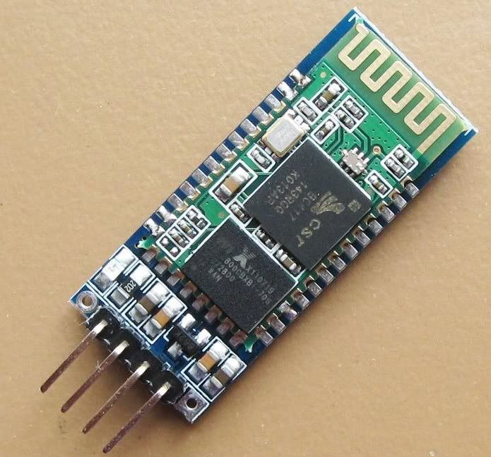

questo è il mio modulo bluetooth
secondo voi i 2 pin esterni "Key" e "state" a cosa servono?
pictux
Ciao,
STATE dovrebbe essere una uscita a cui attaccare un led (il polo positivo, il negativo va alla massa comune).
KEY "potrebbe" essere quello per la programmazione.
La sua pista è lato superiore, o fai una foto dall'altro lato, oppure fai una verifica visuale tu.
Cmq sul tel dovresti avere il nome dei dispositivi con cui hai già fatto pairing, prova a darci un'occhiata che fughiamo questo dubbio...
EDIT dalla foto del post precedente, non si evince nulla.
Potresti fare un controllo con un tester, e vedere dove finisce quel pin..

ecco delle foto del frontale
testato
il modo piu' veloce per dirti "SI si puo' fare" o "NO non si puo' fare" e' collegarti con il cellulare e dirci, come gia' chiestoti da pitusso, che nome viene rilevato dal modulo.
sia la descrizione della vendita, sia la presenza del pin key fanno ben sperare, ma pur sempre di moduletti supercinesi stiamo parlando, che potrebbero avere inserzioni supersbagliate

ma ve l'ho già detto, come nome mi visualizza solo JY-MCU
Sosuke
Ciao
io però non ho ancora capito una cosa, mettiamo che siano HC-05 ho capito che devo collegare RX e TX al 2 e 3 di arduino, ma poi? il pio11 con la resistenza dove lo metto, al 4 di arduino? e il vvd e gnd devo collegarli?
pictux
#178
Oct 04, 2012, 10:36 pm Last Edit: Oct 04, 2012, 10:40 pm by pitusso Reason: 1
Ciao
Quote
cmq, qui:
http://www.dankrill.com/lab/index.php?content=procedures&set=b&item=11
si parla delal versione 1.02, e il modulo ha fw hc06, il "linvor".
Quindi non c'è la possibilità di aggiornare fw.
La cosa che puoi fare per verificare ciò, è connetterlo ad Arduino.
Il piedino TX lo porti al piedino digitale 2 di Arduino, RX lo porti al piedino digitale 3 di Arduino (magari mettendoci in mezzo una resistenza da 2k2), VCC a 5v di Arduino e GND a GND di Arduino.
Poi carichi lo sketch che avevi postato qualche riga fa, e ti apri il Serial Monitor.
Quindi prova ad impartire il comando:
AT
dovrebbe risponderti OK
Se questo avviene, prova con:
AT+VERSION
e posta qui la risposta.
Lascia stare gli altri pin, ti son sufficienti questi 4.
L'importante è che il modulo non sia associato con nulla.

ok grazie, ora provo!
comunque sui miei BT c'è scritto versione 1.04, magari sono più evolute :D
