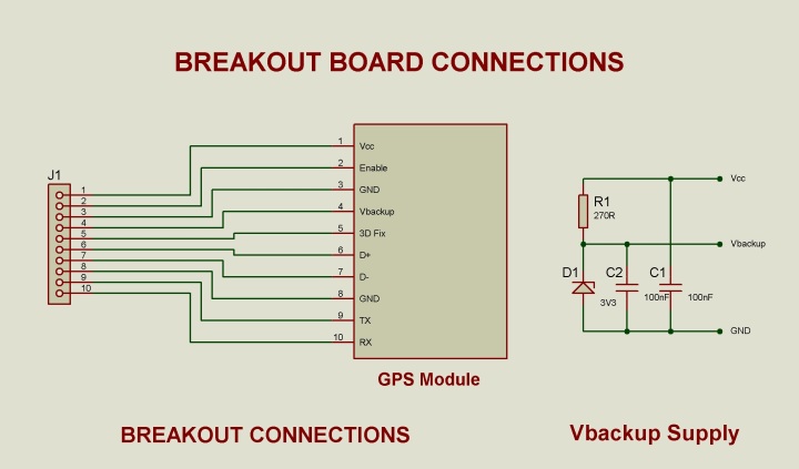

Ho letto il datasheet e ho visto che 5v per il vcc e enable vanno bene, chiedevo se qualcuno mi può spiegare quale logica deve avere un sketch per leggere i dati dal modulo.
Se usi la libreria che ti ho suggerito capirai tutto, ciò che ti restituisce il GPS non è altro che una stringa contenente le sentenze NMEA dentro le quali trovi : Ora,Latitudine,Longitudine,Altezza,Velocità e un altra montagna di roba, la libreria che ti ho indicato ti separa la stringa e a seconda del richiamare di una specifica funzione ti restituisce i dati che gli hai richiesto convertendoli già da stringa a numeri utilizzabili in maniera agevole...

Ho provato con Tiny GPS ma non ricevo alcun dato, infatti sul serial monitor vedo "****".
Ho provato a connettere il modulo GPS al computer tramite USB2serial light e con il programma GPS viewer a vedere se mi arriva qualche dato ma niente.....
Cosa mi suggerite ?
Secondo me per qualche motivo quel modulo non è attivo/abilitato, nel senso che se anche non ricevesse il segnale del satellite ti butterebbe fuori una montagna di roba...

Ho controllato tutto e fatto varie prove, ma ancora niente .
Mi sono accorto che il pin TX potrebbe essere collegato in minima parte a quello del GND, dico in minima parte poichè non ho una lente di ingrandimento e a occhio nudo non si vede bene. Durante la saldatura si erano collegate le due gocce di stagno, col saldatore le ho subito separate ma intravedo ancora un pò di grigio tra i due pin e non capisco se è dello stagno rimasto oppure altro...
Quindi vediamo se ho capito.
In questo caso i pin che mi interessano sono il GND e TX.
Devo fare il test del cortocircuito tra questi due, ovvero applico contatto tra puntale.Rosso--->TX e puntale.Nero--->GND e verifico la resistenza, se questa si avvicina allo zero c'è un corto.
Giusto ?
Controllato, c'è un cortocircuito...
Come faccio a separare bene i pin ? con il saldatore ci ho già provato ma niente...

se non hai un succhiastagno o una trecciola dissaldante allora è un poco un casino... dovresti riuscire a togliere qualche goccia di stagno col saldatore.
