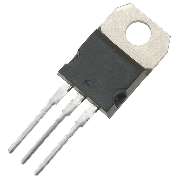

Utilise un Lm2940 , il est low drop out.
voici un message que j'avais publié sur le forum du club automobile dont je suis :
J'ai reçu hier quelques régulateurs de tension (LM2940) :
J'ai fait des tests aujourd'hui en le montant sur mon tableau de bord et il semblerait qu'il convienne parfaitement, une variation de tension de 2/10èmes de volt et même en allumant des gros consommateurs ça ne bouge pas, pas de dérive avec la montée en température de l'élément (je démarre la voiture en dessous de zéro et je roule chauffage à fond, le circuit devant la buse de chauffage).
Le seul regret est qu'il est limité à 1 Ampère, je devrai le doubler pour avoir une petite marge de sécurité.
le Lm2940 est "low drop-out" (moins de 1 volt) et il commence à fonctionner en dessous de 13 volts.
Ensuite tu réajustes ta tension avec un 7805 ou autre...
