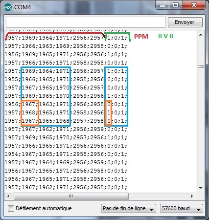

Voici le code en question :
// Lecture PPM6ch par INPUT CAPTURE UNIT
// C'est le timer1 qui est utilisé pour la lecture du PPM
// La lecture du PPM ne peut se faire QUE sur la PIN 8 (ICP1)
boolean endTrame=0,failsafe=0,firstEdge=1;
volatile unsigned int vchUp[8];
volatile unsigned int vchPos[6];
unsigned int cha[6];
byte curEdge;
int const ecart=3; // C'est la valeur de l'hystérésis...
// Timer1 setup
TCCR1A=B00000000; // OCR2A/OCR2B : disconnected, Timer: normal mode
TCCR1B=B00000010; // Falling edge CAPTUREPIN detection, Timer:normal mode, Prescaler=clk/8
TIMSK1=B00100001; // Activate CAPTUREPIN interrupt & OVF interrupt
ISR(TIMER1_CAPT_vect)
vchUp[curEdge]=ICR1; // Capture des timestamp 1 à 6
curEdge++;
if (curEdge>7) { // A partie du 7ème...
TCNT1=0; // RESET du counter pour éviter le FailSafe
if ((vchUp[7]-vchUp[1]) > 30000) { //Si la trame totale dépasse 15ms - Trame KO ou mauvaise synchro
curEdge=0; //Remise à 0 du compteur de fronts
else { //Sinon, une bonne trame est capturée, on calcule donc la valeur des canaux
curEdge=1;
for (int i=0;i<6;i++) {
vchPos[i]=(vchUp[i+2]-vchUp[i+1]); //Mesure des canaux (diviser par 2 pour obtenir des µs)
endTrame=1; // Pour dire à la MainLoop que de nouvelles valeurs sont disponibles
ISR(TIMER1_OVF_vect)
failsafe=1; // Le compteur a attends sa limite (32ms), on déclenche donc le FailSafe
On y retrouve dans l'ordre :
- La déclaration des variable (dois-je les garder en volatile ?)
- Le paramétrage du timer1
- L'interruption sur ICP1
- L'interruption sur overflow du timer1
C'est principalement ces parties que je souhaite "librariser"...
