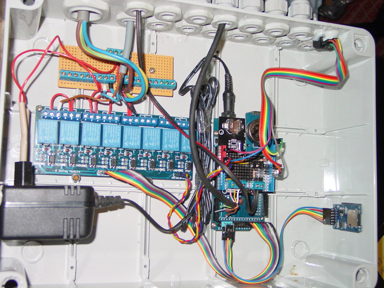

pour mon projet en cours de régulation de chauffage, j'utilise un bus I2C pour piloter un écran 4x20 caractères, une horloge RTC ds3231, et le bus one-wire pour les sondes de température DS18B20. Il y a 10 sondes réparties un peu partout dans l'installation.
Ensuite j'ai plusieurs sorties relais qui pilotent des pompes et des vannes, et une sortie PWM pour commander en vitesse une des pompes.
Lors de mes essais ma sortie PWM commandait bien la pompe, sans problèmes particuliers sur le reste de l'installation.
Une fois le proto mis en place en situation, ça fonctionnait également, même avec une des sondes ds18b20 éloignée de plus de 30m de câble du reste.
Et puis au bout d'un moment, je me suis mis à avoir des moment où les mesures de température ne se font plus (valeur -127, comme si la sonde était déconnectée) soit sur une seule sonde, soit sur plusieurs, de manière à priori aléatoire, et j'ai aussi par moment des perturbations de l'affichage ou de la lecture de l'heure.
Et je me suis rendu compte que si je déconnecte la liaison PWM entre mon montage et la pompe, les perturbations disparaissent. (même avec la pompe qui tourne)
Si je laisse ma sortie PWM connectée mais que je coupe l'alim de la pompe, disparition des perturbations aussi.
Les autres pompes (commandées seulement par des relais) ne posent à priori pas de problèmes.
Je me tourne vers vous car je ne sais pas vraiment quoi regarder pour comprendre d'où vient le soucis.

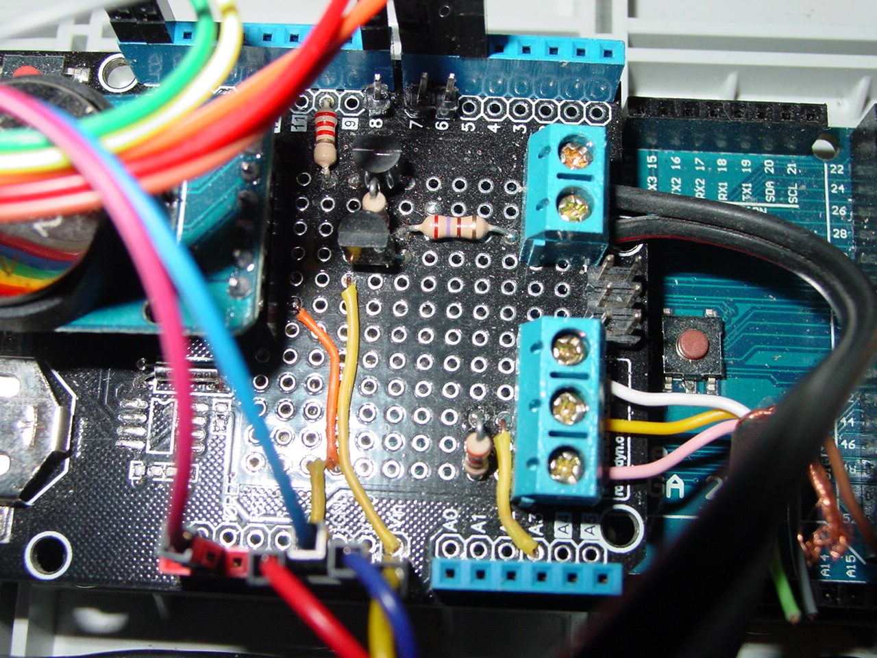

et voila sa mise en oeuvre, un peu à l'arrache peut-être , avec en haut le bornier à 2 voies pour la sortie PWM, en bas celui du bus 1-wire, avec la résistance de 4,7k et la pin A3 qui me sert à ça
Par principe, on doit toujours prévoir un circuit d'annulation du courant de base des transistors lorqu'ils ne sont pas commandés.
Pour ce qui est du transistor 2N422, la commande par une sortie de l'Arduino y satisfait car au niveau "zéro" la tension délivrée par l'Arduino est très faible.
En revanche, pour le transistor PN3645, lorsque le transistor 2N422 est bloqué, son courant de fuite vient alimenter la base du PN3645 et il y a risque de conduction de ce dernier, surtout si la température augmente. Il serait donc judicieux de mettre une résistance d'une dizaine de kOhms entre sa base et son émetteur.
Cela ne résoudra peut-être pas votre problème, mais rendra le fonctionnement de votre interface plus fiable.

ok, je vais donc corriger cela. pour les transistors utilisés, j'ai pris ce que j'avais sous la main, en l’occurrence des truc récupérés dans une vielle télé, comme ça fonctionnait, j'ai pas cherché plus loin.

ce montage génère, en entrée du régulateur 5v de la uno, un créneau d'environ 0.7v d'amplitude, que chimique ne peut pas filtrer
oui en effet je devrais peut-être utiliser des résistances plus importantes sur les bases des transistors ? ou au moins pour celle du PNP vu que ma tension d'alim est à 10V je dois tirer dans les 4mA à chaque créneau. Pas énorme, mais quand même beaucoup pour rien ?
Ou j'ai rien pigé et le problème n'est pas là ?
