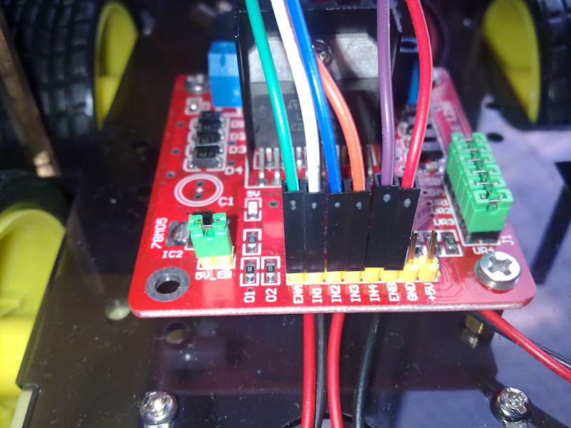

18  International / Portugues / Re: Montando um carrinho (L298N) on: September 19, 2012, 07:20:26 am
João, desculpe cara, não deu pra postar ontem a noite, mas tô pondo agora..
Ligação da L298N (é so seguir as cores no Arduino)
Ligação na Sensor Shield, aqui vc pode seguir as cores com a primeira foto
Obs.: Coloquei o módulo Bluethooth neste conector de 4 pinos logo ai embaixo do Shield v5.0, funcionou!!!
Ligação da parte elétrica
Aqui vc vai ter que testar não em jeito, quando for ligar os motores pode ser que cada um gire pra um lado, ai é só inverter ele de polaridade, é na tentativa e erro mesmo, não fique preocupado com isso, é assim mesmo.
Pronto pra andar
Bom aqui o carrinho tá todo conectado, inclusive com o módulo bluethooth (logo ali perto dos fios coloridos). Nesta configuração, conforme já disse antes eu tô usando um "aplicativo" em Phyton que eu escrevi rodando de um celular Nokia N95 que tava jogado na gaveta. Este aplicativo lê o direcional do celular (cima, baixo, esquerda, direita e o botão do centro pra frear) e envia os comandos via bluethooth para o módulo bluethooth do carrinho. Tá funcionando com asssim.

Pra vc começar acho melhor usar o código deste exemplo http://www.geekonfire.com/wiki/index.php?title=Dual_H-Bridge_Motor_Driver, ele vai fazer os motores girarem para frente (ou pra trás), com isso vc vai conseguir colocar as polaridades dos motores todas de forma correta sem nenhuma frescura no código, foi assim que fiz tb. Depois vc vai incrementando seu programa com outras coisas como ler uma opção de direção, funcionar o servo e etc. Se quiser meu código completo posso te passar sem problemas, se quiser o código do aplicativo do celular tb é só pedir....
