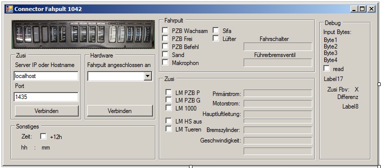

8  International / Deutsch / Re: Problem mit Datenübertragung zum PC on: February 27, 2013, 12:26:05 pm
Hallo nochmals!
Da beide Programme relativ lang sind, habe ich mal nur ein paar Schnipsel gepostet, es sind jetzt aber beide Codes im Anhang.
Die Oberfläche des VB Programms sieht folgendermaßen aus:
Die eingelesenen Bytes werden direkt auf der rechten Seite angezeigt, und nehmen auch die Werte an, die vom Pult kommen.
