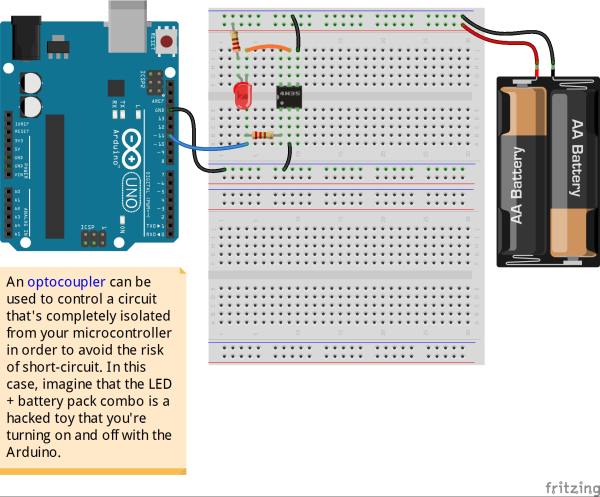

6  International / Deutsch / Re: Optokoppler schaltet nicht so wie ich will on: April 16, 2014, 04:05:38 am
So ist es. Es lag an der Programmierung. Nur ein Zahlendreher, da ein Foto zwei Anschlüsse benötigt - zum Scharfstelle und zum Auslösen. Bezeichnet mit FOTO11, FOTO21 und FOTO21 und FOTO22.
7  International / Deutsch / Re: Optokoppler schaltet nicht so wie ich will on: April 15, 2014, 11:08:51 pm
Hey, nicht quälen - ich bin ja immerhin so ehrlich und vermelde, dass das alles geht.... smiley-sad
Es lag eher an einem kleinen Teil der Programmierung. Zu meiner Entlastung kann ich da nur sagen, dass der Code mitterweile auf ~3000 Zeilen angestiegen ist. Irgendwo war sozusagen innerhalb des Sketches eine .... falsche Verdrahtung.
8  International / Deutsch / Re: Optokoppler schaltet nicht so wie ich will on: April 15, 2014, 01:32:11 pm
Ähm .....
Jeder, der diese Schaltung so aufbauen möchte, solle das genau so tun und auf die Programmierung achten.
Es funktioniert!
Mehr möchte ich dazu nicht sagen ......

9  International / Deutsch / Re: Optokoppler schaltet nicht so wie ich will on: April 15, 2014, 04:50:41 am
Nö. Beide Pole versucht
10  International / Deutsch / Re: Optokoppler schaltet nicht so wie ich will on: April 15, 2014, 03:30:50 am
Hallo,
es ist ein Blitz neueren Datums an dem nur die Batteriespannung anliegt.
Die Messung des Widerstands erfolgte vor allem weil ich prüfen wollte, ob am anderen Ende sich überhaupt etwas tut, wenn der Arduino den Pin auf High schaltet und das war dann ja auch so.
11  International / Deutsch / Optokoppler schaltet nicht so wie ich will on: April 14, 2014, 11:22:04 pm
Hallo,
ich habe es so aufgebaut wie hier:
Statt der LED soll ein Foto-Blitz zum Zünden gebracht werden, was er aber nicht tut. So ein Blitz zündet, wenn die beiden Kontakte des Blitz kurzgeschlossen werden. Kann es sein, dass der Widerstand zwischen Collector und Emitter des 4N35 zu groß ist?
Ich hatte auf der Ausgangsseite ein Multimeter angeschlossen und das zeigte 100kOhm an, wenn der entsprechende (digitale) Arduino-Pin High wurde.
Im Arduino Kochbuch wird auf diese Weise ein digitaler Foto ausgelöst. Da das Auslösen (und Scharfstelle) bei einem Foto nur bei  definierten Widerstandswerten erfolgt, frage ich mich, wie das funktionieren soll.
Auf ähnliche Weise habe ich es statt des Optokopplers mal mit einem Thyristor versucht, was ohne Probleme geklappt hatte. Ich finde die Idee einer galvanischen Trennung aber als ganz gut.
Weiß da jemand was?
