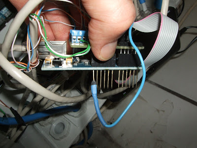

1731  Forum 2005-2010 (read only) / Italiano / Re: Malfunzionamenti ethernet shield on: October 06, 2010, 10:14:25 am
Quote
Se il contatore arriva a zero il processore si resetta da solo.
Ok, qui le mie obiezioni al watchdog:
- devi cmq gestire un evento schedulato e regolare che serva da controllo, e che faccia capire ad Arduino che lo shield Ethernet è incastrato (basterebbe che available() tornasse un booleano...) , quindi un sistema esterno per ora ci vuole..
obietto alla mia obiezione: prevedendo qualche procedura ad hoc, potrebbe essere Arduino  a verificare, tramite ping (per esempio al router, che sicuramente è sempre acceso), se è in rete...
- nel caso di ethernet shield "vecchia" (e ce ne sono tante, in giro), il reset del processore comporta il problema del freeze dell'Ethernet Shield all'avvio  :-?
- ultima cosa, poco rilevante: se lo shield Ethernet è freezato, e va resettato, Arduino continua a funzionare. Con un reset del processore, si "perde" invece Arduino per qualche secondo.
obietto alla mia obiezione: chiaro che se l'uso avviene solo da tcp/ip, poco cambia. Io personalmente ho in giro installazioni miste (pulsantiere fisiche + ethernet shield).
1732  Forum 2005-2010 (read only) / Italiano / Re: Malfunzionamenti ethernet shield on: October 06, 2010, 08:59:17 am

1733  Forum 2005-2010 (read only) / Italiano / Re: Malfunzionamenti ethernet shield on: October 06, 2010, 08:29:51 am
@astorz78,
non so se vuoi risolverlo o no, questo problema.
Io l'ho già affrontato, ne ho già parlato qui nel forum, anche nel thread domotica ti ho più volte accennato ad una soluzione, ma mi hai sempre snobbato  :smiley
Ti posto innanzitutto un.. post che descrive le soluzioni possibili, e quella da me adottata:
http://www.arduino.cc/cgi-bin/yabb2/YaBB.pl?num=1282231155/27#27
La soluzione più semplice è gestire il reset via software -piegando il piedino del reset dell'ethernet shield e dedicandogli un pin.
Nel setup fai il primo reset, e sei a posto con il primo problema.
Nel mio caso, ho poi impostato da parte del server una GET regolare sull'Arduino (nel mio caso ogni 30 sec).
Arduino, dal suo lato, ogni qualvolta riceve la GET in questione, resetta un timer adibito.
Nel caso il timer vada a 0 - il che significa che Arduino non ha ricevuto la GET di controllo negli ultimi tot secondi, viene effettuato un reset via software.
Il concetto è che è Arduino stessa a controllare la parte Ethernet..
Infatti, quando si freeza lo Shield Ethernet, Arduino continua a funzionare!
Tutto qui.
Nel post che ti ho linkato, c'è pure la parte di codice adibita al reset.
P.S: La discussione relativa alla problematica dell'Ethernet Shield, continuiamo a gestirla qui, lasciamo il thread della Domotica alla Domotica..

1737  Forum 2005-2010 (read only) / Italiano / Re: arduino + ethernet schield accendere un led telnet on: August 22, 2010, 04:14:27 pm
Ciao t30,
Quote
sai dirmi come mai è necessario questo reset...
e magari anche come bypassare il problema..
innanzitutto sappi che con la nuova release dello Shield Ethernet (annunciato ad inizio agosto, e già disponibile presso i distributori), questo problema dovrebbe essere stato risolto - ma io non ho ancora avuto modo di provare.
La causa sinceramente non mi è chiarissima, ma è legata al W5100: ho provato anche i moduli WIZ912MJ insieme a shield sia NKC che Adafruit, ma senza successo alcuno. I moduli che montano ENC28J60 non hanno questo tipo di problema.
Le soluzioni sono (alternative l'una all'altra):
- un condensatore 47nF o 50nF tra il pin RESET e il pin GND;
- piegare il pin RESET dello Shield Ethernet,  collegarlo ad una delle uscite di Arduino, e tramite codice gestire il reset dello shield stesso (ci metto pure una foto):
Quest'ultima è la soluzione che preferisco, anche perchè pemette di effettuare un reset dello shield ethernet nel caso di problemi di freeze (del solo shield ethernet) o quant'altro.
Trovi una lunga discussione qui:
http://www.arduino.cc/cgi-bin/yabb2/YaBB.pl?num=1225354009
Il metodo sw è sostanzialmente questo:
http://www.arduino.cc/cgi-bin/yabb2/YaBB.pl?num=1225354009/30#41
ed è quello che a grandi linee utilizzo pure io (con modifiche minori).
Sullo shield Ethernet ci ho sbattuto molto la testa, ma nella sezione hw del forum se ne parla molto (dei problemi e delle soluzioni  smiley) ; speriamo che con questa nuova release si sia raggiunta più stabilità.
Nel futuro, ll passo successivo sarà il POE  smiley-wink integrato.
