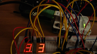

440  International / Generale / [Prototipo] Gmail ethernet notifier on: June 12, 2011, 11:51:26 am
Ho fatto un'esercizio di stile, probabilmente non andrò avanti con il progetto ma ve lo mostro comunque, si tratta di un indicatore di email non lette in arrivo per Gmail. Il modulo funziona con l'ethernet, quindi non è necessaria la connessione al pc perchè funzioni.
Il funzionamento è semplice:
- arduino interroga una mia pagina php.
- php si logga ed elabora il mio feed gmail restituendo il numero di email non lette.
- letto il dato lo visualizzo sui display a 7 segmenti.
Difetti attuali:
- il refresh è per ora manuale pigiando il tasto di reset
- il display delle decine non mi va, devo aver sbagliato qualcosa mettendo in cascata i shift register.
Possibili sviluppi:
Il principio di notifica può essere applicato anche ad altri ambiti, tipo facebook o multimail invece che solo gmail.

Note:
- la pagina può essere interrogata anche da browser e mostrerà il numero di email.
- una miglioria potrebbe essere quella di inviare username e password da arduino, in modo da gestire più account
- l'host deve supportare le curl con php, altrimenti è necessario attivarle (non sono espertissimo di php, altro non so dire)
Codice arduino:

Note:
- il codice è un mix tra ShiftOut e Client ethernet più altre nozioni trovate in giro.
- Ho calcolato i valori per i display a 7 segmenti in base a come ho messo io i fili, quindi potrebbe essere necessario cambiare i byte
- Il codice non fa refresh, si deve resettare ogni volta
- supporta massimo 2 decimali
- manca il codice per la visualizzazione delle decine
