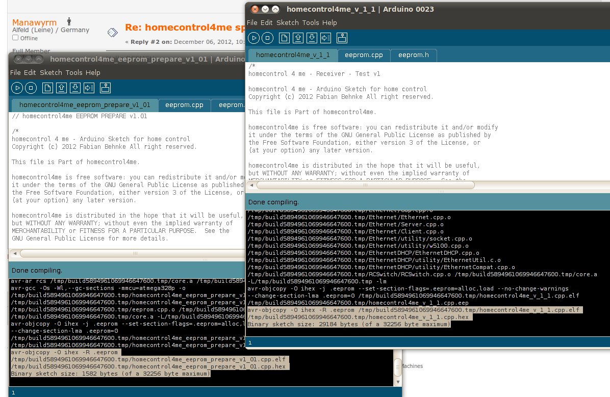

2  International / Deutsch / Re: homecontrol4me sprengt Arduino Uno on: December 07, 2012, 05:50:28 pm
Uhm...
Doch. Unter LX lässt es sich bauen.
ABER, und nun kommt das ABER: egal ob unter WS oder LX - das File ist zu groß. Es hat 29184kb. Damit passt es nicht auf den Ardu...
Man bekommt das .hex nur kleiner, wenn man fast den gesamten Text des Webserver kürzt.
3  International / Deutsch / homecontrol4me sprengt Arduino Uno on: December 06, 2012, 04:11:30 pm
Moin,
hat jemand homecontrol4me
http://www.homecontrol4.me
auf den 328er Ardu gebraten? Bei mir erscheint
Code:
avrdude: stk500_paged_write(): (a) protocol error, expect=0x14, resp=0x64
avrdude: failed to write flash memory, rc=-4
avrdude: stk500_disable(): protocol error, expect=0x14, resp=0x51
was schade ist. Denn: das Projekt wird mir Spaß machen. Das o.g. heißt wohl, dass der 328 zu klein ist, oder? Dabei zeigt die Seite
Quote
Arduino Uno, Arduino Mega 2560 (bei Projekterweiterung empfehlenswert) oder vergleichbar
EDIT: Habe noch für Euch diese Angabe vergessen:
Quote
Binary sketch size: 29168 bytes (of a 32256 byte maximum)
