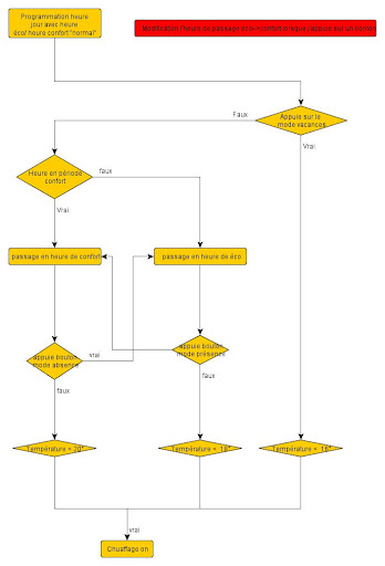

Ca y est j'ai compris le logiciel de logigramme que tu m'avais conseillé, j'ai donc réalisé un premier schéma, mais dans celui-ci, je ne sais pas comment implémenter le changement de la longueur de la plage éco lorsque j'appuie sur un bouton (le carré rouge.)
En même temps je ne détaille pas spécialement la programmation des horaires et je me doute que ca doit se faire dans ce coin... Bref je pèche un peu...
Question présentation (soyer indulgents, il s'agit de mon premier logigramme...)Est-ce qu'on a le droit de faire se croiser des flèche? Sinon comment on fait?
Est-ce que dans l'ensemble, c'est cohérent avec le dev sur Arduino, ou est-ce qu'il y a des choses dans le logigramme qui seront "impossible"/difficile à transcrire?
http://picasaweb.google.com/lh/photo/ehQvmhm2yKCY_eYL0CXbKQ?feat=directlink[/url]
Sinon, je commence ma programmation sur le soft Arduino en voulant pour l'instant juste retourner l'heure via le sérial monitor.
voila le début de code que j'ai :

Donc j'ai fais comme vous avez dit, j'ai mis la partie web complètement de coté pour l'instant, avec un schéma fonctionnel de base pour me structurer l'esprit.
La ou je ne sais pas encore trop comment je vais gérer c'est pour la modification de la plage depuis internet, mais je vais fouiller, je trouverais bien!
Est-ce que sur le principe :
Vous parait cohérent?
