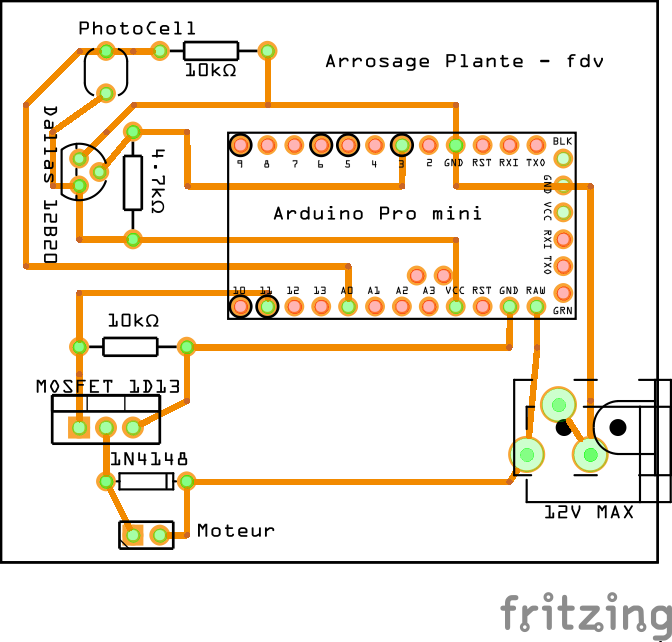

3  International / Français / Re: avis sur circuit imprimé on: May 22, 2014, 02:24:49 pm
je comprends pas  smiley-sweat
Comment je fais passer les signaux sans les broches de l'arduino ?
Les capteurs sont branchés sur le VCC de l'arduino et le moteur directement sur l'alim. Et j'ai vu partout qu'il fallait relier les masses lorsqu'on travaille sur plusieurs tenssions.
Quand tu dis que ma masse passe "à travers" tu veux dire que c'est génant que la masse entre les 2 capteurs ?
Pour faire ce shémas, j'ai bien luté avec Fritzing... le routage ne fonctionne vraiment pas du tout... J'ai finalement dû tout faire à la main... Si t'as un petit dessin pour m'expliquer concrêtement ce que je dois faire ça serait cool
4  International / Français / Re: avis sur circuit imprimé on: May 22, 2014, 08:29:08 am
fdufnews>
le mofset est un N-Channel MOSFET 60V 30A https://www.sparkfun.com/products/10213
C'est quoi "alimnter le DS18B20 en parasitic power" ?
Pour le moteur, il se trouvera au bout d'un cable de 1m, donc 2 ou 3cm de plus ne changeront rien je pense. Ca me posait déjà pb par rapport à la diode. Le moteur est déjà monté, est waterproof... donc impossible d'y installer la diode qui reste sur la carte du coup.
5  International / Français / Re: avis sur circuit imprimé on: May 22, 2014, 03:43:47 am
infobarquee >
ah bon ? J'ai un arduino pro sur un appareil branché 24/24 depuis 2 ans et ça moufte pas  smiley-roll-blue
tu dis "entre le dallas et la photocel, j'ai peur que tout se mélange et fasse des petits." tu veux dire quoi ?
Super_Cinci >
Des court-jus ??? où ça ???
> si non, ok, je vais faire comme d'habitude alors : un sac de noeuds   smiley-twist  et mettre un régulateur pour l'arduino
6  International / Français / Re: avis sur circuit imprimé on: May 21, 2014, 10:37:35 am
artouste >
- si, j'alimente par la broche raw sur le 12v.
- concernant la diode... j'ai longtemps cherché et je trouve tout et son contraire...
Tu peux me donner plus d'infos sur le sujet ?  J'ai vu qu'on pouvait utiliser la 1N4004, mais y a débat quand au problème :
https://groups.google.com/forum/#!searchin/fr.sci.electronique/Diode$20de$20roue$20libre$20$3F/fr.sci.electronique/DB8rUva8jKs/bO2CLuSH6YQJ
ou
http://forums.futura-sciences.com/electronique/83733-diode-de-roue-libre.html
Le moteur est un  3.5 - 12V DC, 0.5W - 5W.
Icare >
J'ai déjà fait ça sur un autre projet... c'était juste l'horreur... J'ai dû mettre des jumper partout car la soudure ne tenait pas pour relier les pastilles, ça faisait des boules d'étain... J'ai acheté une bobine d'étain avec décapant, et un produit de décapage, ça n'a rien changé... J'ai cru que j'allais tout jeter par la fenêtre...
7  International / Français / avis sur circuit imprimé on: May 21, 2014, 09:35:04 am
Bonjour,
J'ai entamé un petit projet d'arrosage automatique des plantes. J'aimerai faire un circuit imprimé cette fois, éviter mes habituels sacs de fils.
J'ai donc essayé de faire quelque chose avec Fritzing.
 - un CI simple face (cuivre sur face inférieure)
Je suis maintenant tenté de me faire fabriquer ce circuit. Mais vu le prix :s j'aimerai éviter de perdre de l'argent pour rien.
Est ce que quelqu'un pourrait vérifier qu'il n'y a pas d'erreurs svp ?
Merci smiley
Les typons générés en PDF et SVG se trouvent ici http://vohu.free.fr/arduino/ci/
et voilà l'image produite par fritzing
