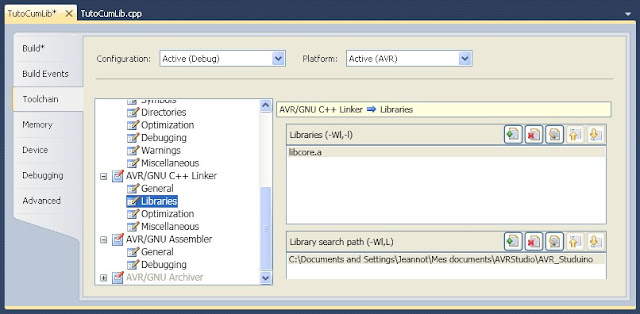

Il y a encore une autre simplification possible.
Dans le C++ Linker / Libraries on peut supprimer la librairie libcore.a et le chemin à son répertoire. Donc le C++ Linker / Libraries peut rester complètement vide.
Mais dans ce cas, le C++ Linker / Miscellaneous doit contenir la ligne suivante :
 -Wl,-lcore -Wl,-lm -Wl,-L"C:\Documents and Settings\Jeannot\Mes documents\AVRStudio\AVR_Studuino_0022"

5°  C++ Linker – Libraries :
•   Libraries : libcore.a
•   Library search path : ajouter le répertoire AVR_Studuino où se trouve libcore.a

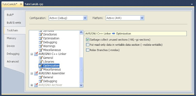

6°  C++ Linker – Optimization : cocher « Garbage collect unused sections
7°  C++ Linker – Miscellaneous : ajouter “-Wl,-lcore  -Wl,-lm”
Lorsque tout cela est fait, il faut faire un rebuild.

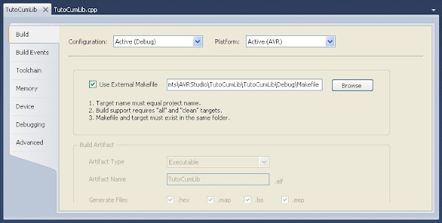

Celui-ci va produire des erreurs mais son but est de produire un fichier makefile.
Dans la fenêtre des properties, prendre maintenant l’onglet « Build* » , cocher Use External Makefile et  pointer sur le fichier Makefile créé dans le répertoire …\votre projet\Debug
Ensuite, ouvrir le fichier makefile avec le notepad et rechercher « -WL ». Cela permet de trouver la ligne à modifier.
