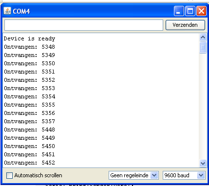

Het is opgelost door in de ontvanger-code het commando 'atoi' te gebruiken. Ik zet de ontvangen array weer om naar een int.
2  International / Nederlands / Re: Draadloos tussen UNO en MEGA on: October 08, 2013, 05:58:02 am
 smiley Met je opmerking kan  ik wel lachen hoor! (Zouden mensen wat meer moeten doen  smiley-draw)
Maar als ik het goed begrijp:
In de zender:
Ik zet mijn variabele 'waarde' mbv het commando 'itoa' van integer naar array om naar 'message' omdat ik enkel een string kan zenden.
In de ontvanger:
Ik moet mijn string 'message' naar een integer (int) gaan omzetten?
Kan ik deze omzetting ook weglaten? M.a.w. is het mogelijk om de variabele 'waarde' rechtstreeks te zenden zonder die om te zetten naar een string?
3  International / Nederlands / Draadloos tussen UNO en MEGA on: October 06, 2013, 01:24:59 pm
Ik heb een 433 zender op een UNO aangesloten en een 433 ontvanger op een MEGA2560. I£n eerste instantie is de bedoeling om de UNO te laten tellen van 0 tot 99 en telkens deze waarde doorzenden naar de MEGA. Ik gebruik de volgende code voor de zender:

Voor de ontvanger heb ik deze code:

Er vind een overdracht plaats tussen de 2 arduino's maar de waardes kloppen niet. Hieronder staat wat ik op de ontvanger binnenkrijg nadat ik op de RESET knop heb gedrukt.
Wat doe ik fout?
