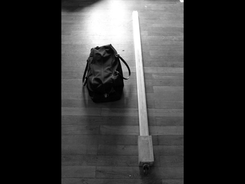

Hi everybody,

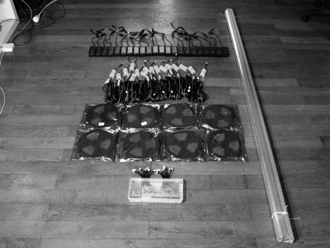

Last month we make an installation in Daikaynama Tokyo.
There is 25 elements make with aluminium profiles, led strip and some electronics components.
Leds are connected to an home-made box :
All was built in France and moved to Tokyo

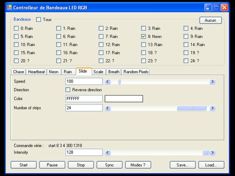

Leds are drive with a visual c software which send serial command to the arduino arduino 2560
Built by Jean Michel Mercier aka Barbudor
Check the video
Hope you will like it
https://vimeo.com/44428571

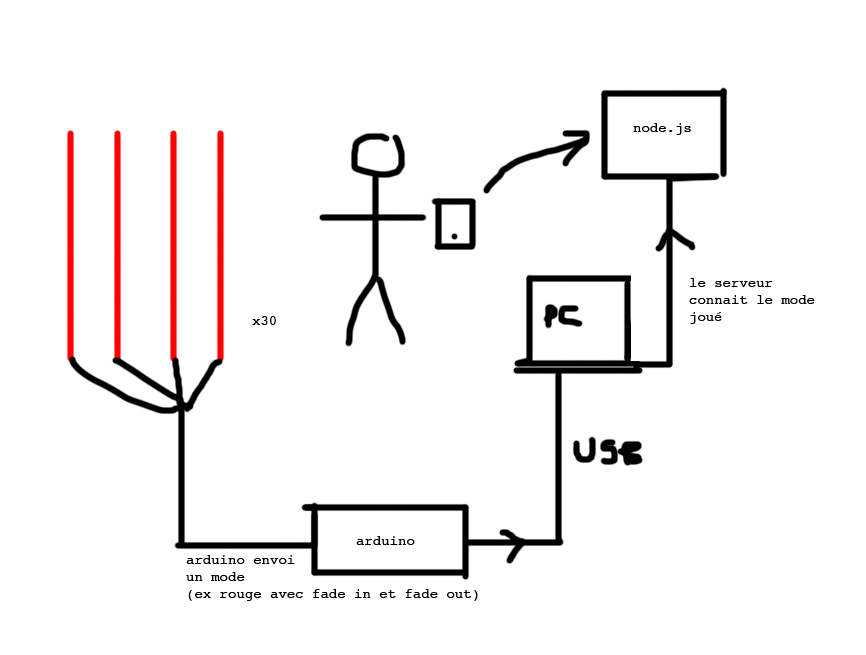

Salut à tous,
je vous explique mon projet,
je dispose de 30 bandeaux de led de 2m chacun.
j'aimerai grâce à arduino, programmer différents modes à la manière du projet de la table daft punk
http://www.geektoolbox.fr/2010/08/14/daftouf-table-kit-arduino-daft-punk-table/
une fois que les bandeaux sont disposés dans l'espace (ex: http://egeokal.files.wordpress.com/2010/06/volume011.jpg)
les gens peuvent donner leur ressenti en fonction du mode qui est joué.
pour cette partie "interactive" je récupère l'info de l'arduino via usb que j'envoi sur un serveur node.js.
j'ai testé avec un bandeau de led, aucun problème, ca marche.
voici un petit schéma qui résume le fonctionnement du projet et mes talents de graphiste
Maintenant j'aimerai appliquer ce principe avec 30 bandeaux. Et là niveau électronique je bloque.
Est-il préférable d'utiliser des bandeaux de led digital ou analogique ? (sans parler du cout, ou du fait que les bandeaux digital permettent aussi de piloter le bandeau led par led)
- bandeau digital : http://interface.khm.de/index.php/news/digital-addressable-led-strip-arduino/
- bandeau analogique : http://www.ladyada.net/products/rgbledstrip/
Comment je peux envoyer le signal a chaque bandeaux ? (comme sur le projet daftout table, les datasheet TLC5940 sont ils adaptés ?)
Dois-je alimenter chaque bandeaux indépendamment pour garder une bonne intensité lumineuse ?
En quelque sorte, es ce qu'un expert en électronique serait capable de m'aiguiller,
car étant donné le montant mis en jeu, j'aimerai ne pas me tromper dans mes choix techniques
