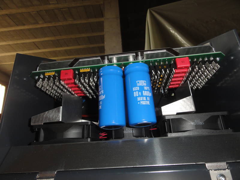

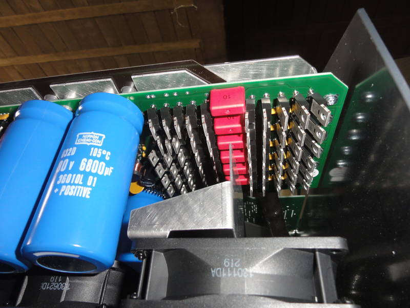

31  International / Le bar / Re: Quand l'aluminium devient plus cher que les transistors... on: June 16, 2014, 05:41:29 am
 smiley-lol
dans la génération précédente, c'était si ma mémoire est bonne des IRL3205. Ceux là j'ai ps regardé et j'ai remonté la bête là.
Mais oui, c'est certain que ça fonctionne très bien, le matériel Studer est le plus fiable que j'ai trouvé jusqu'a maintenant ! On a plusieurs appareils qui ont 15 ans qui fonctionnent toujours parfaitement.
Là c'est un onduleur de 6kVA en 48V, avec une puissance en pointe 18kVA. Ça pique un peu coté courant batterie ! Surtout que sur l'installation, on en met deux, sinon ça manquait un peu de puissance...
32  International / Le bar / Quand l'aluminium devient plus cher que les transistors... on: June 16, 2014, 05:05:44 am
... on trouve ça quand on ouvre un onduleur :
Dans la génération précédente il y avait à cet endroit un gros radiateur de toute la largeur, avec une dizaine de transistors par polarité fixés dessus.
Maintenant, on a... 120 transistors, et plus de radiateur du tout. Et en fait, c'est comme tout ce qui semble évident une fois qu'on l'a vu : c'est furieusementpas con, restait juste à avoir LA bonne idée... Ils sont trop forts, ces suisses smiley
