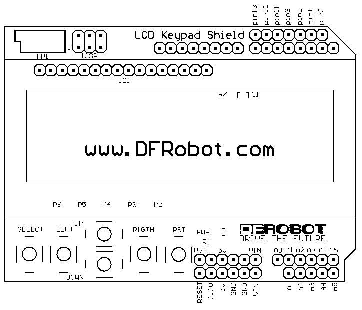

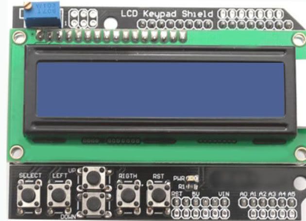

8  International / Français / Re: Problème de compatibilité entre ethernet shield et LCD avec pad ? on: June 08, 2012, 08:14:49 am
Oui il faudra modifier la déclaration du brochage du lcd, mais si tu utilise la librairie LiquidCrystal c'est juste une ligne a modifier dans ton programme (et non dans la librairie).
Merci.
En fait j'utilise la librairie spécial pour ce genre d'affichage (fourni par le vendeur) :
http://www.r3cube.com/Drivers-software/LCD4Bit_mod.zip
LCD4Bit_mod
Ca doit être presque pareil.
Dans mon code je ne déclare pas le brochage du LCD et dans la bibliothèque j'ai juste trouvé les broches 4,5,6,7,8,9,11
Mais pas de 10.
9  International / Français / Re: Problème de compatibilité entre ethernet shield et LCD avec pad ? on: June 08, 2012, 06:44:10 am
Une solution serait de couper les pistes en question sur la lcd shield et de les déplacer vers des broches inutilisé ...
Ok, merci.
Mais cela ne suffit pas, il faut que je change la déclaration des pins en question dans la librairie incluse pour que cela joue, non ?
10  International / Français / Problème de compatibilité entre ethernet shield et LCD avec pad ? on: June 08, 2012, 04:16:49 am
Bonjour à tous.
J'ai un problème.
Quand je j'empile Arduino Mega ADK 2560 avec Ethernet shield, j'arrive sans problèmes à envoyer des infos via http.
Le module ethernet fonctionne nickel.
Le ping répond.
Quand je met en plus par dessus cet affichage LCD 2 lignes avec pad :
J'arrive plus du tout à avoir une connexion avec la carte ethernet.
Même le ping ne revois rien.
J'imagine que c'est parce que le LCD utilise un ou plusieurs port identique à ceux que le ethernet shield utilise !?
Si oui, je peux faire comment pour empiler un ethernet et un lcd ?
