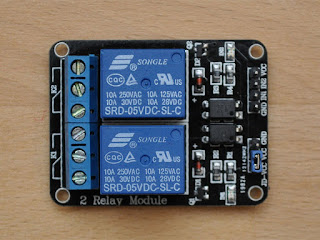

16  International / Deutsch / H-Brücke für Rechts-/Linkslauf mit Relais on: May 16, 2014, 05:31:19 am
Hallo allerseits,
ich habe ein Verständnis Problem mit den Freilaufdioden.
Wo werden die Angeschlossen ?
Das ich 4 brauche, weil der Motor ja Rechts und links laufen soll, habe ich schon von Jurs erfahren,
vielen Dank an dieser Stelle!
Hier ein Bild wie ich den Motor angeschlossen habe :
Und die zweite Frage, kann/muss man auf der Arduino-Seite noch einen Kondensator mit dran machen?
Glättungskondensator oder so ?
Habe einige Bilder im Netz gesehen...
Vielen Dank für Eure Hilfe !!

26  International / Deutsch / Re: Hilfe zu Motorcontroller MC33926 on: May 03, 2014, 09:17:50 am
Hallo Uwe,
Hallo Addi2438,
Vielen Dank für deine Hilfe.
Zwei Fragen habe ich noch, wie Dimensioniert muss denn die Freilaufdiode sein ?
Und wo bringe ich die ein ?
Ich habe ja eine fertige Relais-Platine:
Jetzt verstehe ich nicht ganz Deine Frage.
ICH AUCH NICHT !  smiley-red
Sorry, irgendwie hatte ich die letzten Tage zu wenig schlaf...
Der MC33926 hat die Freilufdioden bereits integriert. siehe http://www.pololu.com/file/0J233/MC33926.pdf
Beim Relais bzw grundsätzlich bei induktiven Lasten wird die Diode antiparalell zur Spule bzw induktiven Last geschaltet. Auf der Platine sind das die kleinen Rot-schwarzen Bauteile links von den Relais. Normalerweis reichen kleine 1N4148 Dioden. Bei Motoren sind stärkere Dioden notwendig. Sie sind im Datenblatt der H-Brücke angegeben.
Grüße Uwe
Ich werde es erstmal ohne Freilaufdioden probieren. Und natürlich ohne Ralais, sondern wie im Titel mit dem MC33926  smiley-red
Keine Ahnung warum ich das Bild mit der Relais-Platine gepostet habe... smiley-roll
