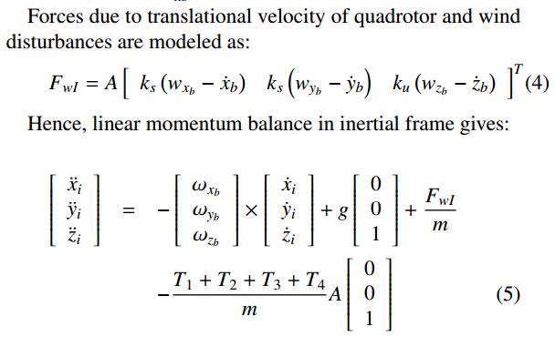

Ciao a tutti, ho fatto parte di questa community per un bel po' di tempo ma purtroppo poi ho dovuto abbandonare arduino per i troppi impegni universitari.
Ora sono in Svizzera all'ETH per sviluppare la mia Master Thesis (sarebbe la tesi di laurea magistrale/specialistica).
Il progetto e' in collaborazione con il Disney research center e tratta i quadricotteri.
Io in particolare dovrei provare a modellare gli effetti del vento sui quadricotteri.
Come prima cosa devo scegliere un buon sensore per misurare intensità e direzione del vento, e proprio per questo mi trovo qui.
Vorrei qualche consiglio da parte vostra se possibile.
Aspetto le vostre risposte e colgo l'occasione per salutare tutte le persone con cui ho avuto a che fare su questo forum in passato ( In particolare Michele Menniti che stimo tantissimo ).
Fabrizio.

Post by: uwefed on Oct 30, 2012, 03:18 am
Vedo impossibile la cosa.
Vuoi misurare la velocitá del vento su un quadicotteo.
Al quadricottero frega niente se c'é vento o no. Lui si trova in aria e non ha nessun riferimento se é fermo perché non c'é vento o si sposta con una certa velocitá perché l' aria intorno a lui si sposta con quella velocitá.
Esempio: Se Ti trovi in un treno (scatola con aria dentro che sposta l' aria insieme alla scatola) non riesci a misurare la velocitá del treno misurando la velocitá d'aria del aria interna. Quella velositá é data dal condizionamento e non dal movimento del treno. Anche tenendo aperto i fenestrini non hai un moviemnto del aria interna uguale a quella esterna dato dal movimento del treno e del vento presente.
Per misurare la velocitá del aria il quadricottero deve restare fermo in una posizione rispetto al suolo. Il secondo problema é che lui stesso con le eliche crea un flusso di aria per tenersi in aria. Se hai un plotaggio che fa stare fermo il quadricottero in una data posizione allora l'inclinamento del quadicottero é proporzionale al vento laterale.
Il Pitot Tube misura la differenza di pressione tra un uscita in direzione del movimento (velivolo o vento) e dei buchi laterali dove entra la pressione statica atmosferica non dipendente dal movimento velivolo/aria. Non ho capito quale range di misura del vento ha il kit proposto da ratto93. Il sistema di misura piú sensibile sono i anemometri a filo caldo ( un filo riscaldato viene raffreddato dal vento. Si misura la resistenza / temperatura del filo). Gli anemometi a pala (ventolian ) sono certificati per una velocitá minima di 0,5m/s di moviemnto aria. Sotto non misurano perché l' aria non muove l'elica.
Forse dovresti discutere col professore per capire cosa devi fare di preciso.
Ciao Uwe
Title: Re: Sensore per misurare il vento su un quadricottero
Post by: f.schiano on Oct 30, 2012, 08:37 am
Ciao Uwe grazie per la risposta.
Innanzitutto ti dico che una cosa del genere non è stata ancora fatta ma non per questo deve essere impossibile.
Se io incrocio i dati di IMU, GPS e "Sensore di vento" probabilmente una stima del vento riesco ad ottenerla.
Non ho detto che è semplice nè tantomeno che si fa in 2 minuti ma loro lo hanno proposto, io ora dovrei capire come fare :)
Stavo pensando ad esempio, se io mando in hovering in un certo punto il mio quadri e poi provo a filtrare dall'errore (scostamento dalla posizione ideale) quello dovuto al vento? Aiutandomi con tutti e 3 i sensori (GPS,IMU, Sens. Vento)
Cosa ne pensate?
Post by: f.schiano on Oct 30, 2012, 08:53 am
Ok. Scusami per la mia poca chiarezza.
Cerchero' di spiegarmi meglio.
Nei parchi giochi disney al momento quando devono fare esplodere dei fuochi d'artificio loro mandano in aria un 'balloon' e vanno a misurare il vento per capire se lo spettacolo con i fuochi e' fattibile o meno. Non sempre vedrai i fuochi d'artificio in un parco Disney, ci sono condizioni atmosferiche che non lo permettono.
Loro vorrebbero fare oltre ai fuochi d'artificio uno spettacolo con i quadri e quindi invece di lanciare il balloon vorrebbero lanciare direttamente il quadri e capire, grazie ad esso, intensita' e direzione del vento.
Io devo aiutarli a capire come fare cio'.
Il modello matematico del vento naturalmente non e' una cosa molto fattibile (o quanto meno non e' fattibile al 100% perchè ci saranno sempre dinamiche non modellate) ma potremmo definire delle aree di interesse.
Ti faccio un esempio:
Area1: Vento non presente (o sotto una certa soglia)
Area2: Vento presente
Area3: Wind gusts (non prevedibile etc etc...)
Mi sono spiegato meglio?
Grazie per l'interesse dimostratomi.
Ok adesso è chiaro, per fare quello che chiedi il quadri deve trasportare un anemometro in grado di rilevare sia l'intensità che la direzione del vento, inoltre questo deve trovarsi al di fuori della zona di turbolenza creata dai rotori.
Possibile soluzione, realizzare una struttura molto leggera, il carbonio sarebbe l'ideale, da montare sul quadri che consente di installare tre sensori di intensità del vento ad almeno un metro di distanza dalle eliche (valore da verificare), con il quadri in volo stazionario orientato verso NORD tramite la bussola rilevare i tre vettori dell'intensità del vento per ricavare la reale velocità e direzione.

Vi preannuncio innanzitutto che lo scetticismo riguardo ai sensori con tubi di Pivot ho capito che ha una buona motivazione:
questo tipo di sensori sono molto buoni per stimare la velocità del vento (in realtà la velocità del velivolo) quando le velocità in questione sono abbastanza elevate. I sensori in questione fanno schifo quando stiamo a basse velocità come nei quadricotteri (dovrei farli volare ad alte velocità per un po' di tempo per avere una stima accurata)
In ogni caso....Ho appena finito di parlare con un esperto del CIRA (Centro Italiano Ricerche Aerospaziali) e diciamo che ho capito un po' meglio il mio percorso.
Allora visto che il problema è quello di stimare la direzione e intensità del vento e visto che ho capito che loro vogliono farlo senza un sensore apposito ma semplicemente con IMU e GPS il problema diventa il seguente:
Abbiamo L'UAV che se lo vediamo come un modello matematico ha degli ingressi e delle uscite. (Ingressi = velocità di rotazione dei rotori, uscite=posizione xyz e relative velocità + posizioni angolari e reltive velocità angolari)
Naturalmente come ogni modello matematico esso sarà affetto da disturbi e sono proprio questi disturbi l'oggetto della nostra analisi.
Assodato che vogliamo utilizzare le uscite di IMU e GPS come nostre misure per avere il vento la cosa logica che ci viene in mente è quella di "invertire" il modello.
E giä qui abbiamo il primo problema, per poterlo invertire c'è bisogno dei PARAMETRI AERODINAMICI del modello in questione (Non dovrebbe essere un problema in quanto il mio supervisor mi ha detto ' Abbiamo il modello completo del quad')
Andiamo avanti.
Una volta fatto questo pero', cioè se riusciamo ad invertire il modello non otteniamo di certo l'intensità del vento perchè il vento è un disturbo. Quindi per poter invertire il modello lo strumento matematico che ci viene in aiuto è il famoso....
... FILTRO DI KALMAN
Questo puo' essere uno schema che rende l'idea:
All'uscita del filtro di Kalman noi dobbiamo avere qualcosa che dipende dalla velocità del velivolo rispetto all'aria. Se riusciamo ad avere una cosa del genere, possiamo scindere da questa la velocità del vento e quindi avremmo risolto il nostro problema.
Quando abbiamo detto ' Filtro di Kalman ' subito è nato un problema fondamentale :
il filtro di Kalman basa tutto il suo funzionamento sul fatto che il sistema sia lineare, infatti si va a risolvere un eq. algebrica di Riccati per trovare il guadagno del filtro di Kalman.
Si puo' ovviare a questo problema utilizzando il cosiddetto EXTENDED KALMAN FILTER che è un filtro di Kalman che vale anche per sistemi Non Lineari.
Un'ulteriore passo che si potrebbe fare sarebbe quello di installare i tanto discussi tubi di pitot e quindi avere un sensore REALE.
Con il filtro di KALMAN ci siamo creati il nostro sensore di vento VIRTUALE e potremmo andare ad integrarli per avere una misura del vento su tutto il range di velocità ed avere anche una accuratezza maggiore.
Spero di essere stato chiaro perchè la cosa non è delle piu' semplici... Se qualcuno ha qualche osservazione da fare mi dica pure...possibile che mi apra la mente per trovare la soluzione al problema.
Fabrizio.
p.s. Il problema sembra essere diventato ancora piu' complesso :) :(

Comunque riguardo al problema che vi ho esposto sopra ci potrebbe essere un'altra soluzione che adotta invece del Filtro di Kalman esteso la Direct Cosine Matrix (DCM). Pero' io non l'ho mai trattata ai corsi che ho seguito. Quindi prima di imbarcarmi in un nuovo argomento vorrei chiedere al supervisor.
Per capire di cosa parlo basta dare un'occhiata a questo:
http://diydrones.ning.com/forum/topics/wind-estimation-without-an

Post by: f.schiano on Nov 01, 2012, 11:42 am
Stavo pensando un po' a dove deve entrare il vento nel modello matematico del quadricottero.
io e un mio collega facemmo una tesina su un quadricottero e il prof. (se non erro) ci disse che era un errore vedere il vento come un disturbo direttamente sugli angoli. Infatti ora cercando su internet e spulciando i vari paper ho capito che il modo migliore per fare cio' è vedrlo come una forza risultante, o un momento risultante...E quindi una cosa del genere...:
Cosa ne pensate?
Fabrizio.

Post by: f.schiano on Nov 02, 2012, 09:36 am
Ecco quello che cercavo... In teoria :)
http://www.aass.oru.se/Research/mro/publications/2012/Neumann_etal_2012-RAM-Autonomous_Gas-Sensitive_Microdrone_Wind_Vector_Estimation_and_Gas_Distribution_Mapping.pdf
Ora leggo leggo leggo leggo... :) Poi vi faccio sapere
