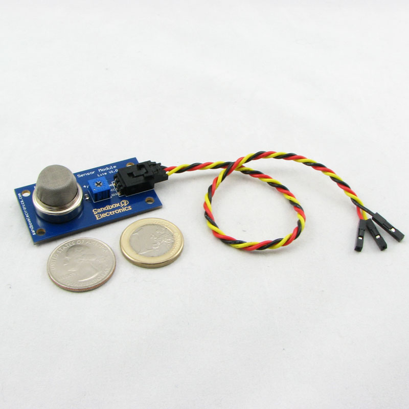

Bonjour à tous.
J'ai acheté ce genre de capteur de gaz (à base de MQ-2) sur le web :
Tout les spcecs (datasheet, code, câblage...) sont visible dans les 2 liens suivants :
http://netdrive.envell.com/pic/ebay/SEN-000004/SEN-000004_Datasheet.pdf
http://netdrive.envell.com/pic/ebay/SEN-000004/MQ-2.pdf
La platine est somme toute assez simple, un capteur MQ-2, un potentiomètre, une résistance SMD de 4.7Kohms et un connecteur.
Il y a des points qui sont encore un peut flou, donc si quelqu'un peut m'éclairer.
Car j'aimerais que ce code fonctionne, il affiche les valeurs en ppm pour 3 sortes de gaz (même si le le LPG je m'en tape un peut).

Résistance 4,7k ou 5K:
The protection resistor (4.7Kohms) and the adjustable (0-50Kohms) are in serial which forms a load resistor RL (4.7-54.7Kohms).
Réponse : ni l'un ni l'autre. 4,7k est une résistance talon anti-connerie. Si on avait le schéma complet on pourrait sans doute voir que le "potentiomètre" est en fait monté en "résistance variable" et que si on met cette résistance à zéro on doit court-circuiter une sortie. Donc à priori je laisserais la valeur de l'exemple.
A-tu vu ceci  dans la partie C :
Preheating Time   Over 24 hours.
Tu laisses chauffer le capteur combien de temps avant de faire la mesure ?
Pour le reste je n'ai pas regardé.

Ok, super, merci pour ces explications.
En fait, je dirais aussi comme toi que le potentiomètre et la résistance sont en série pour avoir comme décrit entre 4.7 et 54.7Kohms.
C'est ce que j'obtiens quand je mesure à l’ohmmètre entre VCC et la sortie.
Je dois régler sur combien ?
J'ai mis 5K pour être comme dans le code (soit pas tout à fait au minimum).
En effet, dans la section C ils parlent d'un temps de préchauffe de 24 heures minimum smiley-eek
C'est beaucoup pour faire des tests, je veux bien qu'une fois en place, 24 heures c'est pas énorme (encore que, c'est là que tu risques d'avoir un incendie sans qu'il soit détecté, la poisse smiley-lol)
Car j'ai bien senti qu'il chauffe un peut.
Mais ça doit juste être pour la précision, non ?, ça n'explique pas pourquoi je suis toujours à 0 !?

tout ces capteurs "gaz" comporte un element chauffant (heater) qui consomme ~< 1W, tu l'alimente comment en 5V ? par le 5V de l'arduino ?
mq2 ou mq3 voir ici un cablage et code simple
http://wiring.org.co/learning/basics/airqualitymq135.html
datasheet MQ2
http://www.pololu.com/file/download/MQ2.pdf?file_id=0J309

Oui, le carte ou ce trouve le capteur est alimentée en 5V depuis la carte Arduino (Mega).
Le câblage semble correspondre, à part que à la place d'une seul résistance de 10K, ils sont mis une de 4.7K avec un potentiomètre en série.
