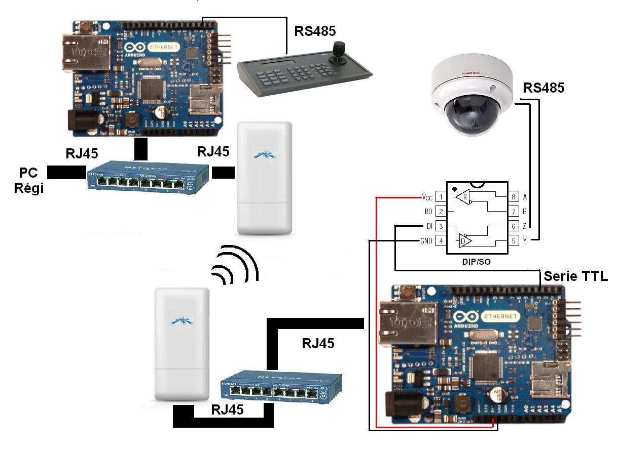

Suite ! Partie matériel plus montage ( a venir photo en condition réel ! )
Voici le matériel utilisé:
Une carte Arduino Ethernet SD
Transceiver TTL RS485 MAX488
Une carte µSD 8GB
Un enregistreur SATA + visualisation vidéo logiciel PSS
Des dômes vidéo en tout genre dont celui la qui est plutôt massif! smiley-grin
Une pupitre de commande utilisé habituellement pour le dépannage et l'accès au menu synaptique
Petit schéma fait sur paint (soyez indulgent  smiley-sad )(manque un max488 entre le pupitre et l'arduino mais bon on ferra comme si vous ne l'aviez pas vue hein :p)
Voici un résumé du matériel qui support mon application, la partie liaison par patchs wifi était déjà en place aisin que l'enregistreur SATA etc..
Je vais maintenant détailler la programmation en 6 parties :
Arduino Régi :
- Page web
- Communication avec les Arduinos Dôme vidéo
Arduino Dôme vidéo :
- Communication avec l'Arduino régi
- Communication avec le Dôme vidéo
Arduino Autonomie coffret
-intégralité
Arduino  Alarme SMS/coffret
-intégralité
Skizo ! ! !

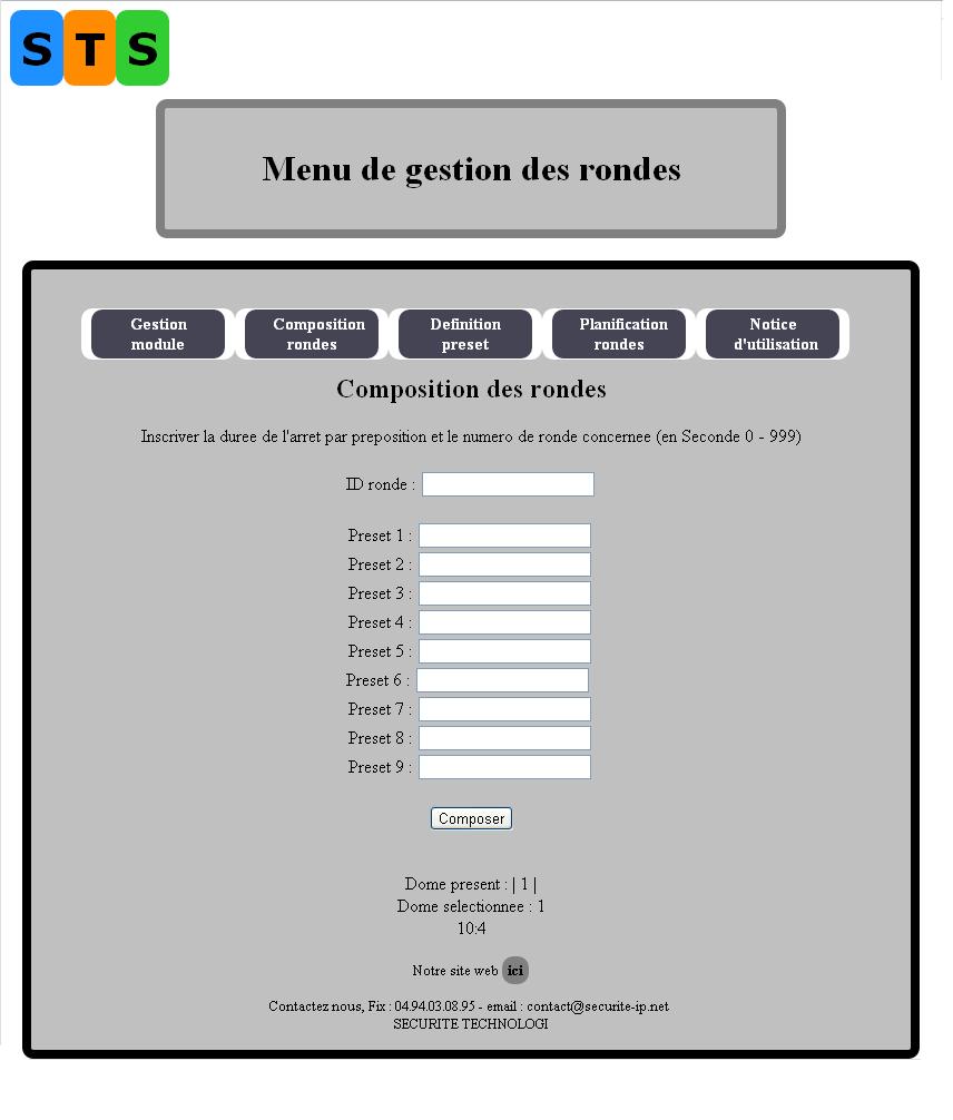

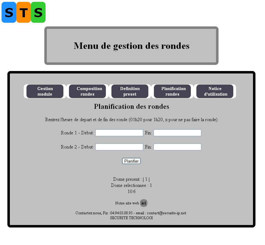

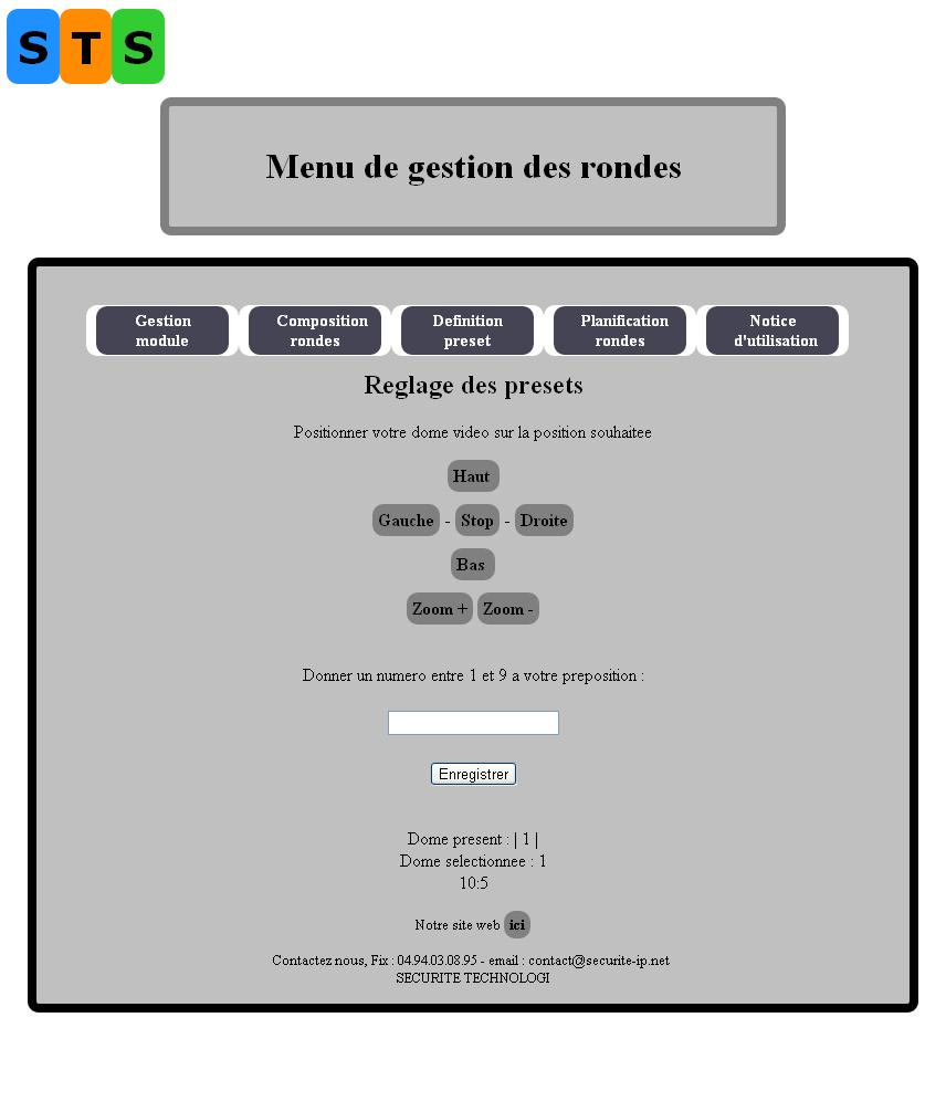

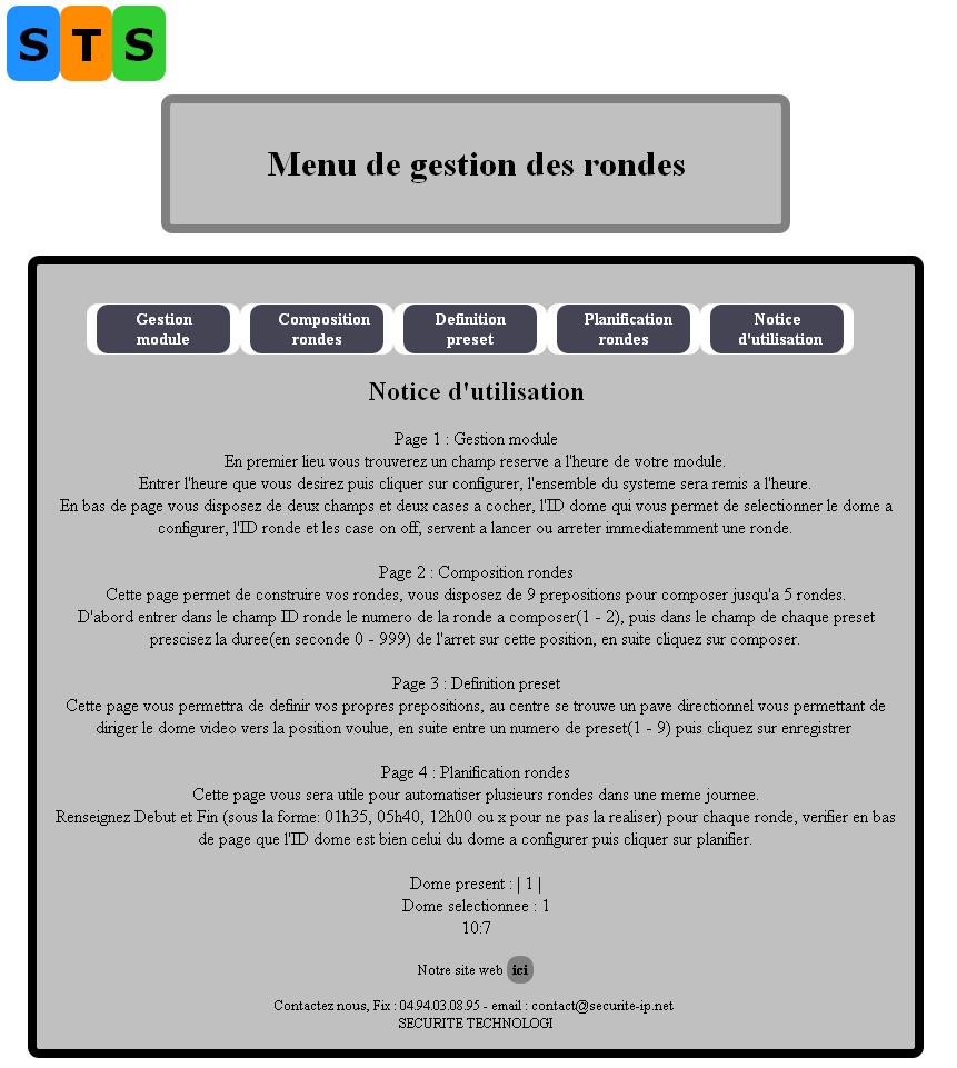

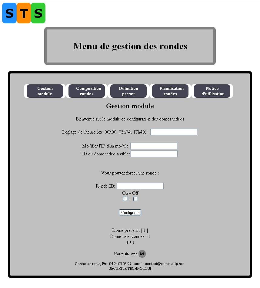

Programmation:
(j'ai exclu les déclaration de variable et de librairie, ça évitera les copier coller bête et méchant :p )
Partie 1:  Le gestionnaire Régi !
Page web:
Partie commune:   (pris et adapté d'un programme web exemple)
Code:
//(partie à modifier si rajout ou suppression de pages)
#define NUM_PAGES 5
// page erreur 404
PROGMEM prog_char content_404[] = "HTTP/1.1 404 Not Found\n Erreure \nContent-Type: text/html\n\n<html><head><title>STS Gestion des rondes - Error </title></head><body><h1>Une erreure est survenue veuillez nous en excusez...</h1></body>";
PGM_P page_404[] PROGMEM = { content_404 };
// HTML Header for pages
PROGMEM prog_char content_main_header[] = "HTTP/1.0 200 OK\nServer: arduino\nCache-Control: no-store, no-cache, must-revalidate\nPragma: no-cache\nConnection: close\nContent-Type: text/html \n";
PROGMEM prog_char content_main_top[] = "<html><head><title>STS Reglage des presets et des ronde </title><style type=text/css>...
PROGMEM prog_char content_main_top2[] = "Suite du CSS";
PROGMEM prog_char content_main_top3[] = "Suite du CSS";
PROGMEM prog_char content_main_top4[] = "</style></head><body><h11>S</h11><h22>T</h22><h33>S</h33><br><center><br/><br/><br/><div class=debut><h1>Menu de gestion des rondes</h1></div><br/> "; // Titre de la page web
PROGMEM prog_char content_main_menu[] = "<div class=gros><br/><div id=tabs><center>"
"<li><a href=/page1 onclick=\"window.open('/page1','wclose','width=730,height=950,toolbar=no,status=no,left=-10,top=0')\"><span>Gestion module</span></a></li>"
"<li><a href=page2 onclick=\"window.open('page2','wclose','width=730,height=950,toolbar=no,status=no,left=-10,top=0')\"><span>Composition rondes</span></a></li>"
"<li><a href=page3 onclick=\"window.open('page3','wclose','width=730,height=950,toolbar=no,status=no,left=-10,top=0')\"><span>Definition preset</span></a></li>"
"<li><a href=page4 onclick=\"window.open('page4','wclose','width=730,height=950,toolbar=no,status=no,left=-10,top=0')\"><span>Planification rondes</span></a></li>"
"<li><a href=/ onclick=\"window.open('page5','wclose','width=730,height=950,toolbar=no,status=no,left=-10,top=0')\"><span>Notice d'utilisation</span></a></li>"
"</center></div>";// mon menu avec ouverture d'une fenêtre redimensionnée appart sur clique pour ceux que sa intéresse voila:
//<a href=/ onclick=\"window.open('page5','wclose','width=730,height=950,toolbar=no,status=no,left=-10,top=0')\">Notice d'utilisation</a>"
PROGMEM prog_char content_main_footer[] = "</div></body></html>";// fin de page
PGM_P contents_main[] PROGMEM = {
   content_main_header, content_main_top, content_main_top2, content_main_top3, content_main_top4, content_main_menu, content_main_footer }; // table de composition de la page web
#define CONT_HEADER 0
#define CONT_TOP 1
#define CONT_TOP2 2
#define CONT_TOP3 3
#define CONT_TOP4 4
#define CONT_MENU 5
#define CONT_FOOTER 6
// table des titre de pages
PGM_P contents_titles[] PROGMEM = {
  content_title1, content_title2, content_title3, content_title4, content_title5};
// tables des URL
PGM_P http_uris[] PROGMEM = {
  http_uri1, http_uri2, http_uri3, http_uri4, http_uri5 };
// table des contenu de page
PGM_P contents_pages[] PROGMEM = {
  content_page1, content_page2, content_page3, content_page4, content_page5};
struct HTTP_DEF
{ int pages;
  char vars[STRING_VARS_SIZE]; // structure page web
//dans l'init:
EthernetServer server(80);
server.begin();
//dans le loop
EthernetClient client = server.available();
if (client)
{ HTTP_DEF http_def = readHTTPRequest(client);
  if (http_def.pages > 0)
  { sendPage(client,http_def); }
  { http_def.pages=retien_pages;
  delay(25);
  client.stop();
struct HTTP_DEF readHTTPRequest(EthernetClient client) {
//... partie lecture pour récupérer les informations non détaillée, similaire à l’exemple, partie traitement détaillé page par page.
//impression de la page en plusieurs parties
void sendPage(EthernetClient client,struct HTTP_DEF http_def) {
  contentPrinter(client,(char*)pgm_read_word(&(contents_main[CONT_TOP])));//titre
  contentPrinter(client,(char*)pgm_read_word(&(contents_main[CONT_TOP2])));//CSS
  contentPrinter(client,(char*)pgm_read_word(&(contents_main[CONT_TOP3])));//CSS
  contentPrinter(client,(char*)pgm_read_word(&(contents_main[CONT_TOP4])));//CSS
  contentPrinter(client,(char*)pgm_read_word(&(contents_main[CONT_MENU])));//Menu
  contentPrinter(client,(char*)pgm_read_word(&(contents_titles[http_def.pages-1])));//corps de la page demandée
  sendContent(client,http_def.pages-1);
//affichage des Arduinos Dôme présent 1 à 9 max (sure toute les pages)
  client.print("<br/><center>Dome present : |");
  if(arduino_present[1]!=0){client.print(" 1 |");}
  if(arduino_present[2]!=0){client.print(" 2 |");}
  if(arduino_present[3]!=0){client.print(" 3 |");}
  if(arduino_present[4]!=0){client.print(" 4 |");}
  if(arduino_present[5]!=0){client.print(" 5 |");}

Page 1  Géstion général: Heure, IP, séléction du Module à configurer, Ronde forcée
HTML:
Code:
// Page 1
PROGMEM prog_char http_uri1[] = "/page1";
PROGMEM prog_char content_title1[] = "<center><br/><br/><h2>Gestion module</h2>";
PROGMEM prog_char content_page1[] = "Bienvenue sur le module de configuration des domes videos<br/><br/>"
"<FORM ACTION=/page1 METHOD=GET> Reglage de l'heure (ex: 00h00, 03h04, 17h40) : <INPUT NAME=IP TYPE=TEXT />"
"<br/><br/>Modifier l'IP d'un module <INPUT NAME=M_module TYPE=TEXT /><br/>ID du dome video a cibler"
"<INPUT NAME=ZD_dome TYPE=TEXT /><br/><br/><br/>Vous pouvez forcer une ronde :<br/><br/>"
"Ronde ID: <INPUT NAME=YD_ronde TYPE=TEXT /><br/>On - Off<br/><INPUT TYPE=checkbox NAME=Ronde value=1 />"
" - <INPUT TYPE=checkbox NAME=Ronde value=0 /><br/><br/><input type=submit value=Configurer /></form></center>";
Methode get: ( réalisé pendant la récupération caractère par caractère des data méthode GET, switch case, case 1 => page 1 )
Code:
case '1':
                    if (pres_value==1 && time_preset_id=='I') { heure_web[recuperation]=c;  recuperation++; new_heure=1;}
                    if (pres_value==1 && time_preset_id=='R') { ronde_active=int(c)-48; send_para_rond=1; }
                    if (pres_value==1 && time_preset_id=='Y') { ID_ronde=int(c)-48; }
                    if (pres_value==1 && time_preset_id=='Z') { ID_dome=int(c)-48;  }
                    if (pres_value==1 && time_preset_id=='M') { IP_modif[recuperation]=c;  recuperation++; new_ip=1; }
                    if (pres_id==1) { time_preset_id=c; pres_id=0; }
Page 2   Composition des rondes: N° de la ronde + durée de l’arrêt par preset
HTML:
Code:
// Page 2
PROGMEM prog_char http_uri2[] = "/page2";
PROGMEM prog_char content_title2[] = "<center><br/><br/><h2>Composition des rondes</h2>";
PROGMEM prog_char content_page2[] = "Inscriver la duree de l'arret par preposition et le numero de ronde concernee (en Seconde 0 - 999)<br /><br/><FORM ACTION=/page2 METHOD=GET>ID ronde : <INPUT NAME=ID_ronde TYPE=TEXT /><br/><br/>"
"Preset 1 : <INPUT NAME=1_t_p TYPE=TEXT /><br />Preset 2 : <INPUT NAME=2_t_p TYPE=TEXT /><br />"
"Preset 3 : <INPUT NAME=3_t_p TYPE=TEXT /><br />Preset 4 : <INPUT NAME=4_t_p TYPE=TEXT /><br />"
"Preset 5 : <INPUT NAME=5_t_p TYPE=TEXT /><br />Preset 6 : <INPUT NAME=6_t_p TYPE=TEXT /> <br />"
"Preset 7 : <INPUT NAME=7_t_p TYPE=TEXT /><br />Preset 8 : <INPUT NAME=8_t_p TYPE=TEXT /><br />"
"Preset 9 : <INPUT NAME=9_t_p TYPE=TEXT /><br /><br /><input type=submit value=Composer /><br /></center></form>";
Methode get:
Code:
case '2':
                   if (fin_val==1 && oui==1)
                      if(tempo[2]=='*' && tempo[1]=='*') { U=(int(tempo[0])-48); }
                      else if(tempo[2]=='*') { D=10*(int(tempo[0])-48);  U=(int(tempo[1])-48); }
                      else { C=100*(int(tempo[0])-48); D=10*(int(tempo[1])-48);  U=(int(tempo[2])-48); }
                      switch (time_preset_id)
                          case '1': time_preset_1[ID_ronde_modif]=C+D+U;
                          case '2': time_preset_2[ID_ronde_modif]=C+D+U;
                          case '3': time_preset_3[ID_ronde_modif]=C+D+U;
                          case '4': time_preset_4[ID_ronde_modif]=C+D+U;
                          case '5': time_preset_5[ID_ronde_modif]=C+D+U;
                          case '6': time_preset_6[ID_ronde_modif]=C+D+U;
                          case '7': time_preset_7[ID_ronde_modif]=C+D+U;
                          case '8': time_preset_8[ID_ronde_modif]=C+D+U;
                          case '9': time_preset_9[ID_ronde_modif]=C+D+U;
                                    send_para_rond=1;
                          default : break;
                      C=0; D=0; U=0; oui=0; fin_val=0; recuperation=0; tempo[0]='*'; tempo[1]='*'; tempo[2]='*';
                  if (pres_id==1){ time_preset_id=c; pres_id=0; }
                  else if ( pres_value==1 && fin_val!=1 ) { oui=1; tempo[recuperation]=c;  recuperation++; }
                  if (time_preset_id=='I' && pres_value==1) { ID_ronde_modif=int(c)-48; }
Page 3  Configuration preset, déplacement haut bas gauche droite stop zoom + & - , numéro du preset a sauvgarder
HTML:
Code:
//Page 3
PROGMEM prog_char http_uri3[] = "/page3";
PROGMEM prog_char content_title3[] = "<center><br /><br /><h2>Reglage des presets</h2>";
PROGMEM prog_char content_page3[] = "Positionner votre dome video sur la position souhaitee<br /><br/>"
"<FORM ACTION=/page3 METHOD=GET><a href=\"./page3?H\"> Haut </a><br /><br />"
"<a href=\"./page3?G\">Gauche</a> - <a href=\"./page3?S\">Stop</a> - <a href=\"./page3?D\">Droite</a><br /><br /> "
"<a href=\"./page3?B\"> Bas </a><br /><br /><a href=\"./page3?P\">Zoom +</a>     <a href=\"./page3?M\">Zoom -</a><br/>"
"<br /><br />Donner un numero entre 1 et 9 a votre preposition :<br/><br /><INPUT NAME=new_preset TYPE=TEXT />"
"<br/><br/><input type=submit value=Enregistrer /><br/></center></form>";
Methode get:
Code:
case '3':
                  if ( pres_value == 1 ) { num_preset=int(c)-48; pres_value=0;}
                  if ( pres_id == 1 )  { direc_prepo = c ; pres_id=0; }
                  switch (direc_prepo)
                    case 'H':  Haut=1; break;
                    case 'G':  Gauche=1;break;
                    case 'D':  Droite=1; break;
                    case 'B':  Bas=1; break;
                    case 'S':  Stop=1; break;
                    case 'P':  Zoom_plus=1; break;
                    case 'M':  Zoom_moin=1; break;
                    default :  break;
« Last Edit: April 24, 2012, 04:58:58 am by skizoh » Logged

Page 4  Gestion des rondes planifier, heure de début et de fin de ronde, en cas de besoin d'une ronde de jour et de nuit
HTML:
Code:
PROGMEM prog_char http_uri4[] = "/page4";
PROGMEM prog_char content_title4[] = "<center><br /><br /><h2>Planification des rondes</h2>";
PROGMEM prog_char content_page4[] = " Rentrez l'heure de depart et de fin des ronde (01h20 pour 1h20, x pour ne pas faire la ronde)<br/><FORM ACTION=/page4 METHOD=GET><br />Ronde 1 - Debut: <INPUT NAME=0ronde TYPE=TEXT /> Fin: <INPUT NAME=1ronde TYPE=TEXT /><br/><br/>Ronde 2 - Debut: <INPUT NAME=2ronde TYPE=TEXT /> Fin: <INPUT NAME=3ronde TYPE=TEXT /><br/><br/><br/><br/><input type=submit value=Planifier /><br/></center></form>";
Methode GET:
Code:
        case '4':
                  if ( pres_value==1 )
                        case '0':
                                if (time_preset_id=='0' && recuperation < 5) {h_start_ronde1[recuperation]=c; recuperation++; }
                        case '1':
                                if (time_preset_id=='1' && recuperation < 5) { h_fin_ronde1[recuperation]=c; recuperation++; }
                        case '2':
                                if (time_preset_id=='2' && recuperation < 5) { h_start_ronde2[recuperation]=c; recuperation++; }
                        case '3':
                                if (time_preset_id=='3' && recuperation < 5) { h_fin_ronde2[recuperation]=c; recuperation++; }
                        default :  break;
                      if (pres_id==1) {  time_preset_id=c;  pres_id=0;  fin_val=0;  recuperation=0; }
Page 5 Notice d'utilisation
HTML:
Code:
PROGMEM prog_char http_uri5[] = "/";
PROGMEM prog_char content_title5[] = "<center><br /><h2><br/>Notice d'utilisation</h2>";
PROGMEM prog_char content_page5[] = "Page 1 : Gestion module<br/>En premier lieu vous trouverez un champ reserve a l'heure de votre module."
"<br/>Entrer l'heure que vous desirez puis cliquer sur configurer, l'ensemble du systeme sera remis a l'heure."
"<br/>En bas de page vous disposez de deux champs et deux cases a cocher, l'ID dome qui vous permet de selectionner le dome a configurer, l'ID ronde et les case on off, servent a lancer ou arreter immediatemment une ronde."
"<br/><br/>Page 2 : Composition rondes<br/>Cette page permet de construire vos rondes, vous disposez de 9 prepositions pour composer jusqu'a 5 rondes."
"<br/>D'abord entrer dans le champ ID ronde le numero de la ronde a composer(1 - 5), puis dans le champ de chaque preset prescisez la duree(en seconde 0 - 999) de l'arret sur cette position, en suite cliquez sur composer."
"<br/><br/>Page 3 : Definition preset"
"<br/>Cette page vous permettra de definir vos propres prepositions, au centre se trouve un pave directionnel vous permettant de diriger le dome video vers la position voulue, en suite entre un numero de preset(1 - 9) puis cliquez sur enregistrer <br/><br/>"
"Page 4 : Planification rondes<br/>"
"Cette page vous sera utile pour automatiser plusieurs rondes dans une meme journee.<br/> Renseignez Debut et Fin (sous la forme: 01h35, 05h40, 12h00 ou x pour ne pas la realiser) pour chaque ronde, verifier en bas de page que l'ID dome est bien celui du dome a configurer puis cliquer sur planifier.<br/>";
Voila pour les 5 pages web et la récupération des donnée, le traitement et le reste viendra dans les prochaines publications
Skizo !
« Last Edit: April 24, 2012, 05:26:19 am by skizoh » Logged
