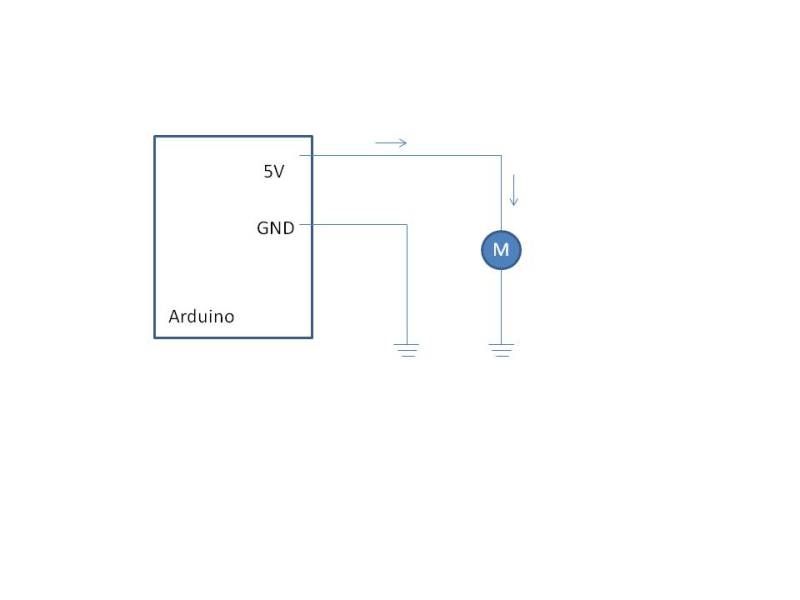

Hallo Zusammen,
bei einem Experiment, habe ich nen kleinen Motor (dummeweise einfach so ) an den 5V Pin und GND vom Arduino angeschlossen. Danach entstand brennende Geruch, und der Arduino wird nicht mehr vom PC erkannt, also als "unbekannte Gerät", höchstwahrscheinlich ist der ATmega32 nicht mehr am Leben. Obwohl nach dem Anschluß an PC leuchtet ON LED immer noch. Nach Recherchieren ist mir klar, dass beim Anlauf des Motors entsteht einen Strom der viel größer als den Nennstrom, was den Arduino beschädigt.
Aber ich verstehe es immer noch nicht, wie der Anlaufstrom auf den Arduino wirkt, ich denke es fließt nur vom 5V Pin durch den Motor und zum GND, zurück zum Board nicht.

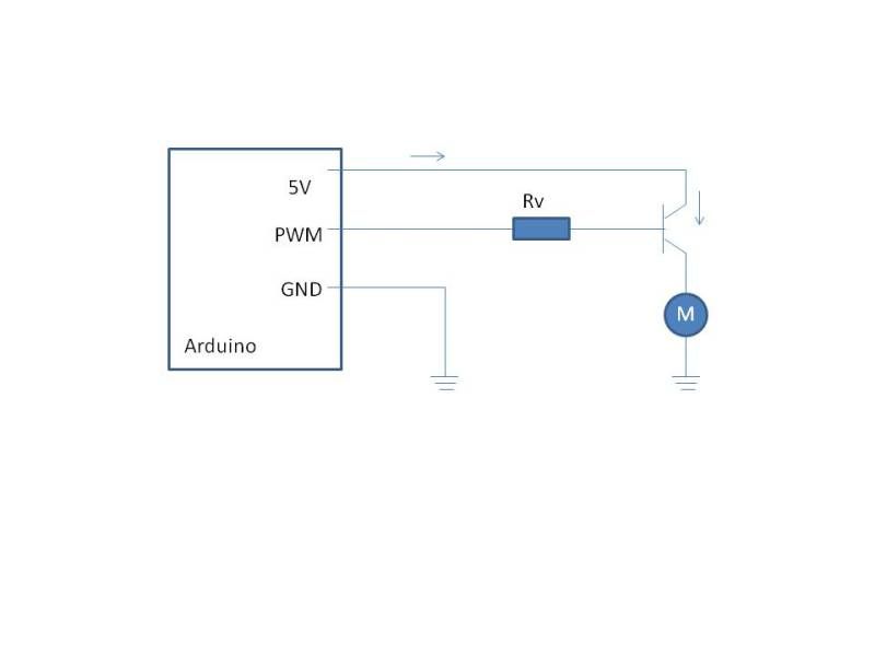

und wenn Transistor eingesetzt wird, wie kann es denn den Board schützen? Weil der Strom fließt beim durchgeschaltetem Transistor ehe vom 5V Pin durch Motor und anschließend zum GND, nicht anders als oben beschrieben.

uwefed
Den Motor kannst Du nicht über die 5V des Arduino versorgen. Du brauchst eine andere Spannungsquelle für den Motor.
Wenn Du den Motor an GND und 5Vpin angeschlossen hast und den Arduino über USB versorgt hast dann müßte die Sicherung auf den Arduino oder die in PC ansprechen. Daß DU den Arduino damit kaputtmachst ist unwahrscheinlich.

erni-berni
Hallo Minh,
hast du den Arduino nur mit 5V aus USB versorgt oder hast du ein Netzteil benutzt?
Wieviel Strom zieht der Motor aus 5V?

Hi berni,
der arduino wird auschließlich von USB versorgt, netzteil gibs nicht. Der Motor hat beim Leerlauf c.a. 0,15A, und beim Anlauf glaub ich größer.
Welchen Arduino hast Du denn da Rauchzeichen geben lassen?
Es ist ein UNO. Hab schon beim anderen Rechner probiert, der Arduino neu zu installieren. Klappt einfach nicht. Immer noch als "unbekannte Gerät" erkannt, alle andere Teile scheinen noch zu funktionieren, "ON" LED leuchtet noch, beim Reset Betätigen blinkt auch das "L" Ledchen, gehe ich davon aus dass der Atmega tot ist. Die einzige Lösung sehe ich momentan ist den Atmega32 auszutauschen.

And1G
Warum ist es eigentlich verboten, einen kleinen Motor an die 5V-Versorgung anzuschließen?
Zieht der denn so enorm viel Strom?
Ich habe da leider absolut keine Vorstellung, wie viel so ein Motor sich genehmigt. Sind das so viel mehr als 500mA?

uwefed
Gruß Minh
Wenn das L-Led nach betätigen des Resets blinkt heißt das daß der ATmega328 funktioniert.
Ich tippe daß der ATmega8u2 bzw ATmega16U2, der als USB-serial Interface diehnt nicht mehr funktioniert.
Der Arduino ist noch mit ISP-Programmierung und mit einem exernen USB/Serial Adapter programmierbar.
Grüße Uwe

Megaionstorm
Quote
Ich habe mal bei diesem Motor (Foto) den Ampereverbrauch mit einem ACS712 gemessen, die 20A Version des ACS712.
Im normalen Betrieb wurden 2A angezeigt, im Stall hingegen ganze 5A !
Über USB können nur maximal 500mA gezogen werden !
