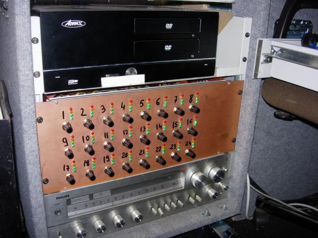

Salut à tous,
Je suis ingé son, et je commence à intervenir de plus en plus sur des concerts pour des enregistrements live. Je déplace donc mon rack contenant :
- un PC équipé de 2 cartes son (16 voies analogiques en tout, je passerai bientôt en 24 pistes, soit 3 cartes)
- un ampli "super HIFI" des années 75
- un préampli maison 24 voies pour adapter les niveaux de chaque entrée de mes cartes son.
Bref, en 5 minutes, j'ai câblé mon rack sur les sorties de la table de mixage et suis prêt à enregistrer.
Ce topic concerne donc l'amélioration du préampli maison que voilà :
c'est l'appareil avec une façade en cuivre, que je sérigraphierai plus tard...
Ce préampli comporte 24 circuits identiques : un ampli (OPA27, marche très bien!) avec un potar permettant de gérer un gain de -10dB à +10dB et 4 leds indiquant le niveau de sortie du préampli (-20dB, -6dB, 0dB, +6dB). Derrière, il y a 24 entrées et 24 sorties, logique.
Mon idée est de rajouter une section d'écoute qui prélèverait le signal sur chaque sortie, pour écouter au casque ce qui rentre dans chaque voie de la carte son. Une sorte de multiplexeur analogique, quoi.
Il n'existe pas spécialement de commutateur 24 positions, donc j'ai décidé de confier le taff à un UNO. Mais tant qu'à chercher des multiplexeurs analogiques, je me suis dit qu'on pouvait mettre des potentiomètres numériques sur chaque voie, avec un sommateur. Alors là, ça devient gros! J'ai donc planché sur la question, et j'ai retenu la solution suivante :
- Chaque sortie du préampli arrive sur deux potars numérique renvoyant chacun le signal (de 0 à 100%) sur un sommateur (un simple AOP), pour avoir une sortie stéréo.
- les potars seront gérés par une interface PC, via USB et arduino UNO.

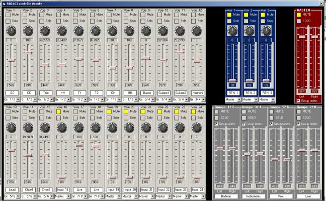

L'interface PC, inspirée de Cubase :
Les fonctions sont rudimentaires :
- volume et panoramique de chaque voie
- mute sur chaque voie (mute = couper la voie tout en conservant le réglage de volume)
- solo sur chaque voie (mute toutes les autres voies, possibilité de n'écouter que la ou les voies sélectionnées)
- affectation de chaque voie soit à la sortie master, soit en passant par l'un des 4 groupes (permet le réglage du volume de plusieurs voies en même temps)
- les groupes sont munis de solo et mute
Bref, on arrive à une table de mixage 24 voies + 3 stéréo toute simple mais avec finalement pas mal de fonctions, juste avec deux potentiomètres par voie.

Bah je vais tenter quand même chez AD, en général, leurs composants ne sont pas trop pourris.
La suite des photos, j'ai sorti le préampli pour évaluer la place qu'il reste dedans...
Pour les puristes de la HIFI, mon câblage avec du mono-brin PTT sans blindage marche super, pas un pet de ronfle ni souffle, simplement parce que les préamplis sont en inverseurs (chaque signal d'entrée trouve son opposé dans le "toron", d'où annulation), et que les impédances sont optimisées pour être les plus basses possible (donc moins sensibles aux parasites).
Avec l'alimentation provisoire : deux transfos 12V / 1.5A, j'avais fait une alim avec un transfo classique et des 7815 et 7915 épaulés par des transistors de puissance, mais j'arrive jamais à faire quelque chose de potable, ça chauffe toujours beaucoup trop. Il se peut que je colle une alim de PC dedans, pour avoir du +5, +/-12, mais c'est un peu gros...
Comme j'ai pas mal de transfos de ce genre, on fera avec ça. J'ai collé des condos de filtrage partout dans les circuits, du coup, les alims ont du mal à démarrer (en gros, elles doivent charger l'équivalent de 16000µF, et elles n'aiment pas)... va falloir que je fasse aussi un circuit de démarrage en douceur...
J'ai préparé la "carte mère", les potentiomètres seront adressés par un 74xx154, ce qui me laissera encore quelques voies d'adressage s'il me reste un peu de place dans la boîte déjà bien remplie...
Voilà. Je mettrai également des schémas, si ça peut intéresser du monde.

Alors pour moi, l'audio est validé, ça sonne très bien. La réponse en fréquence est un poil limitée (50KHz), mais ça passe, aucune différence à l'oreille sur un système HIFI au top (vive les années 80 et les gens qui se débarrassent de ces si bons matériels...)
Pour l'audio, il a fallu ruser un peu, car la potar numérique n'accepte qu'un signal compris entre 0 et 5V, donc un petit offset de 2.5V, une résistance pour diminuer le niveau, et un AOP pour le relever en sortie de potar...
Histoire de faire pratique, j'ai collé un vrai potar sur A0, et la loop :
Bonsoir supercinci
bon au moins tu aura avancé sur l’interfaçage
tu gere la courbe des AD en Log soft ou tu laisse ça simplement en Lin  ?
