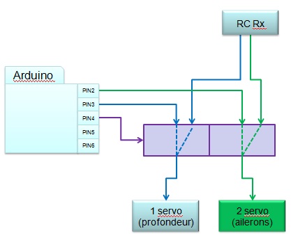

Je détaille en image ce que j'entendais par des relais commandé par un registre à décalage :
Dans cette exemple, la PIN4 serait connecté à un registre à décalage, qui piloterait des "relais", pour commuter entre l'arrivée directe du récepteur (pilotage manuel) et les sorties de l'arduino (pilote automatique).
Est-ce électroniquement réalisable ?
Avec 4 mosfet ça se fait sans probléme, pas besoin de relais smiley-wink
Exemple : http://www.electronics-tutorials.ws/transistor/tran_7.html (tout en bas, le moteur -> ton signal vers les servo, V+ V- -> tes deux signaux sources)

UniseV, le schéma est tout à fait réalisable avec des commutateurs analogiques comme indiqué par skywodd, du moins si les courants traversants les inverseurs ne dépassent pas  quelques mA (signal servo sans doute OK)
Dans la famille 4051, 4052, 4053, 4066 ou 4067  le CD4053 ou HC4053 est tout indiqué avec ses 3 inverseurs gérables individuellement et permettrai sans aucune difficulté de reproduire fonctionnellement ton schéma.... pour un coût modique ! http://www.gotronic.fr/art-74hc4053-10119.htm
Dans ton cas il suffit de relier les 3 entrées A,B et C (pins 9, 10 et 11) pour inverser globalement les 3 inverseurs.
A,B et C à zéro -> ce sont les entrées x qui sont séléctionnées
A,B, et C à un, ce sont les entrées y qui sont sélectionnées
L'idée de registre à décalage par contre est surprenante, ou alors tu n'as pas tout dit ! ça ne parait pas du tout nécessaire pour piloter les inverseurs
L'idée du registre à décalage, c'était de piloter plusieurs circuit "inverseur" avec 1 PIN de l'arduino, dans mon exemple il n'y a que 2 sorties et 4 entrées, mais il pourrait y en avoir le double, mais je réalise en écrivant, qu'il faudrait plus de PIN que ce que j'avai imaginé pour alimenter le registre(4 PIN je crois...)... donc pour 2 inverseurs c'est pas interressant.
Effectivement ce que tu proposes a l'air tout à fait adapté !

Pourquoi ne pas utiliser la grande base de toute structure logique, le truc logique en soi : une porte logique. Comme son nom l'indique, c'est une porte... Je partirais sur un simple ampli ligne à sortie 3 états. genre des amplis bidirectionnels 8 bits 74HC243, 245, 645, 623, 449... ce sont vraiment les circuits les mieux placés, non? soit on les passe en ampli, soit on les désactive, ça ne demande qu'une pin d'arduino... Je propose du 74HC, car j'ai peur que la norme TTL  seule ne soit pas assez restrictive pour conserver des signaux corrects
Les mux analogiques n'ont pas une bande passante assez large pour passer un signal servo (c'est un signal carré, donc avec un spectre plutôt large).

@SuperCinci
Bande Passante :  avec un 74C4053 on peut compter sur plusieurs dizaines de MHz dans un contact établi. (120MHZ sur un pdf). C'est tout à fait suffisant pour transmettre sans déformation perceptible un signal servo. (fondemental à 500Hz à tout casser, il faut aller très loin dans les harmoniques pour constater celles qui ne passent pas !)
Le basculement des inverseurs est , lui, un peut plus long , mais UniseV ne cherche pas à faire du multiplexage à fréquence élevée, mais juste à commuter de temps à autre...

@SuperCinci
(...) mais UniseV ne cherche pas à faire du multiplexage à fréquence élevée, mais juste à commuter de temps à autre...
Justement, alors pourquoi ne pas utiliser un composant spécialement prévu pour comme un ampli ligne (qui n'est autre qu'une porte ET) : le signal sur une entrée, la commande sur la pin "OE", si la commande est à "1", le signal servo se retrouve en sortie, si la commande est à "0", la sortie est "en l'air"... exactement le même fonctionnement qu'un relais, mais bien moins cher... et avec une seule pin de commande, on peut gérer 8 voies. on peut aussi imaginer un multiplexeur logique 4 x 2=>1, avec en entrée An le signal servo(n) et en Bn les sorties "servo" de l'arduino, la sortie du Mux Yn irait ensuite vers l'émetteur. avec un simple bit, on choisit d'envoyer soit les commandes originelles, soit les commandes "arduino".
Je ne vois vraiment pas l'intérêt d'utiliser un mux analogique ici, ça n'a aucun sens!

Bonjour SuperCinci
Alors va pour un 74HC157, quadruple multiplexeur numérique 2 vers 1 qui, je comprend tout à fait, représente la réponse 'normale' au problème posé par UniseV  !
http://etronics.free.fr/dossiers/num/num20/multiple.htm
(Dans le contexte les signaux numériques à commuter passeraient, sans être défigurés, à travers un HC4053. Solution acceptable à mon avis , sinon idéale)

Bonjour,
Tout d'abord, merci pour vos réponses et votre implication, l'inconvénient du mux numérique, c'est que je ne peux basculer les canaux que tous ensembles, et il me parait étrange de traiter le signal servo comme un signal numérique... alors que c'est son "timing analogique" qui est important.
Je partirais donc plutôt vers un HC4053... qui me semble rassembler tout ce qu'il faut.
DATASHEET : http://www.datasheetcatalog.org/datasheets/90/84669_DS.pdf
A votre avis, peut-on se permettre de ne pas connecter la broche "ENABLE" ? Doit-on dans ce cas le mettre à la masse ?
Dans le cas ou on voudrait commuter 16 entrée sur 8 sorties, alors je mettrais bien un registre à décalage (j'y tien !!), pour alimenter les "channel select input"  smiley-zipper   smiley
