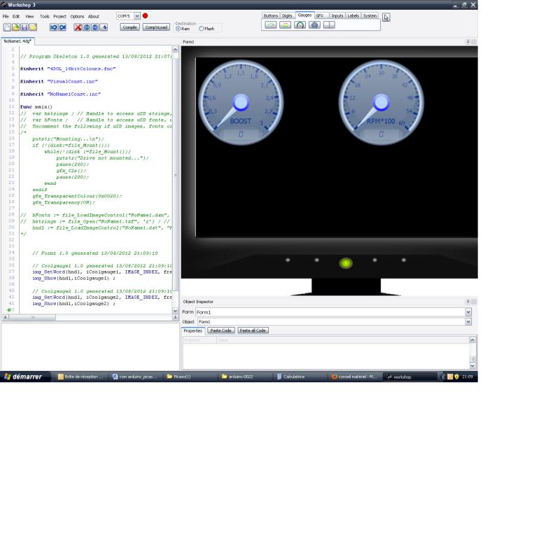

je demande car j'ai vu des trucs sympa dans le logiciel 4d visi
l'apparence graphique est cool, est ce que l'arduino pourrait gérer ce code?!?
antho59
j'ai lu dans un post que le 4dgl était très limitté pour les calculs analogread et autre.
donc faudrait que je fasse mes calculs dans l'arduino et envoyé les valeurs dans un serial.print et récupérer les valeurs avec la shield.
