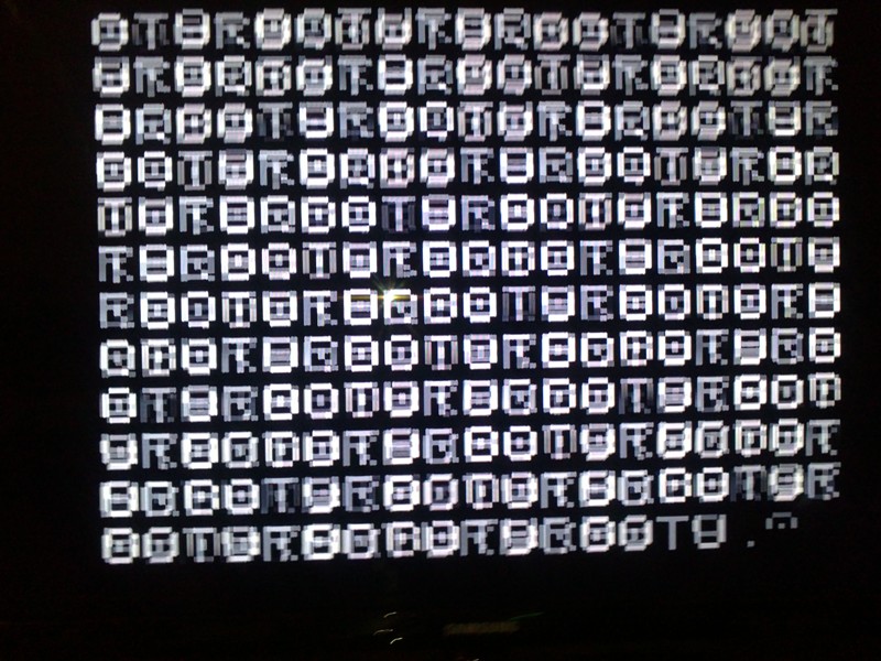

je vois que des pixels défilé sur l'écran.... j'ai un peu de mal a transcrire le scipt lcd avec le script TVout

Attend tu est en train de tous mélanger !?
Code: [Select]
TV.write(254); // SerLCD instruction
TV.xxx c'est un objet TV-out ou un objet SoftwareSerial ?
Dans tout les cas :
Code: [Select]
TV.write("TURBO");Q
TV.print(boost);
-> FAUX
.write(x) -> envoi un octet brute de forme (valeur binaire 0~255)
.print(x) -> affiche une valeur sous forme de caractére
Donc "quelqueChoseEntreDoubleQuote" -> .print(x) et non .write(x) !

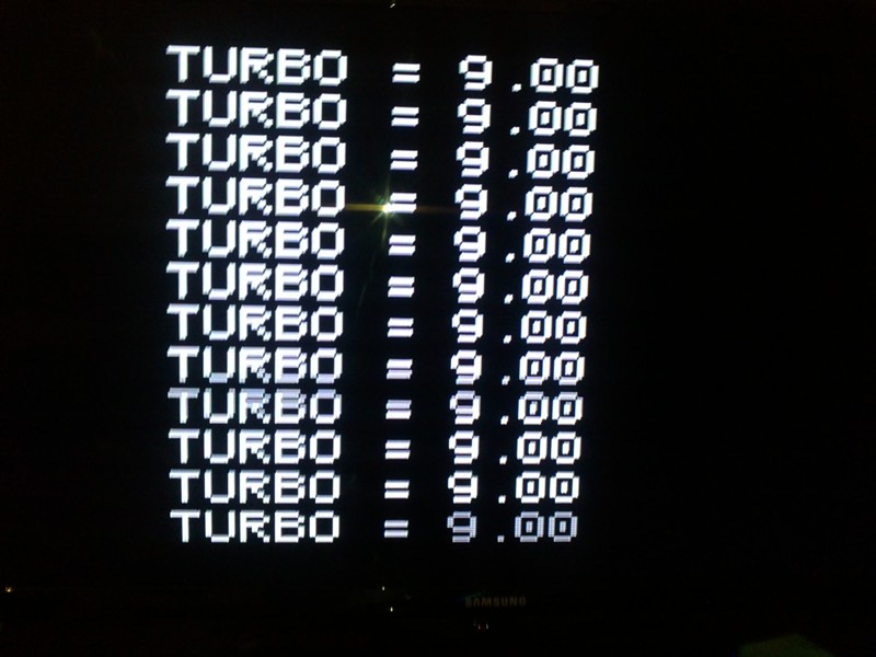

erreurs dans le calcul et la boucle, si je met TV.print("TURBO = ") et TV.print(pression) je vois le mot turbo et la valeur qui défile sur tout l'écran, mais il faut deviner que c'est marqué...
si je met TV.println("TURBO = ") et TV.println(pression) j'obtient une dizaine de ligne avec turbo et la valeur comme ceci:
pour le calcul j'ai un peu de mal a comprendre si je passe "valeur" en int ou float j'ai aucun changement, j'ai vu sur 2 codes qu'il divisait la valeur par 1023, si la valeur  serait toujours a 5v ok mais là c'est pas mon cas, je pense qu'il faudrait diviser la valeur par 210 (pour 5v valeur affiché 1023, pour 4v valeur affiché 830, pour 3v valeur affiché 630) donc si je divise ma valeur affiché par 210 j'obtiendrais la tension en entrée me restera juste après a rediviser par 1.9 pour avoir ma pression.
