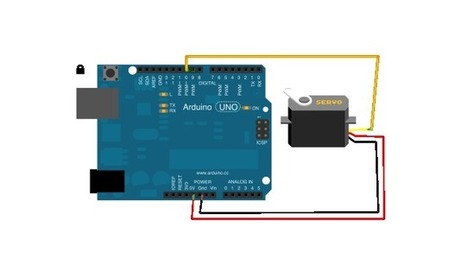

ciao a tutti, ho ordinato questo servo su e bay http://www.ebay.it/itm/Micro-servo-turnigi-trex-450-/271010745545?pt=Modellismo_Dinamico&hash=item3f197fccc9
e siccome, appena mi arriva vorrei gia usarlo, e siccome è la prima volta che utilizzo un servo, volevo chiedervi qualche consiglio su come utilizzarlo, il servo dovrebbe premere il pulsante della mia fotocamera, cosi da poterne fare un intervallometro, ora come comando il servo? che segnale devo inviargli? come lo alimento? alimenterei arduino con una batteria da 9v, devo usare fusibili, resistenze o altro? grazie

Il servo si collega direttamente ad arduino hai 3 cavi giusto?
bianco va collegato ad un pin digitale ad esempio il 9
il rosso al 5v di arduino
il nero al GND
Questo è il codice per comandarlo:

guardando il tuo codice, presumo che faccia muovere il servo 1° alla volta, fino a 180° e poi lo fa tornare indietro giusto? quindi devo passare al servo il numero di gradi di quanto deve muoversi, giusto?
esattamente basta che al posto di pos ci passi il numero di gradi,quello psotato era un codice di prova cosi provi se funziona tutto regolarmento!

grazie pernsavo che fosse piu complicato da utilizzare, ora non mi resta che aspettare che arrivi, per l' alimetazione esterna? una batteria da 9v che alimenta arduino ed il servo che prende corrente da arduino non è fattibile vero?
in realtà per un servo solo dovresti farcela senza problemi,però riguardo l'alimentazione magari aspetta qualceh altro parere smiley-wink
ps se posti le specifiche o il link magari vediamo quanto consuma se assorbe meno di 40A ,è praticamente sicuro che ti bastano 9v ad  arduino smiley-grin

il link al servo è nel primo post, vedendo puo funzionare anche a 4,8v, quindi penso che arduino ce la faccia, non credo che superi i 40Mah
Sicuramente intendevi 40mA   smiley-mr-green

ps è un microservo da 9g c'e la fai sicuramente io ne ho presi 5 ultimamente però non so ancora che farci smiley-lol

Occhio che in genere hanno un pò meno di 180°, il mio ha 160-170° di escursione (lo faccio andare da 10 a 170 per sicurezza)

grazie per l'avvertimento, la mia escursione sara al massino di 30° vistp che deve solo premere il pulsante di scatto smiley
