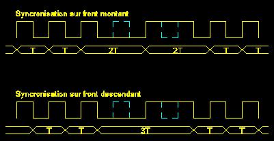

J'essaie de rester zen, mais t'es bougrement têtu! je remets les courbes :
Les deux premières sont identiques, c'est le signal qui sort du capteur. Moi, je veux juste que le pic me fournisse les deux autres courbes, c'est à dire un signal contenant 8 fois plus d'impulsions que celui du capteur. Regarde l'algo du premier post : où vois-tu un comptage? ben non, y'a pas besoin de compter! il suffit de mesurer la période des impulsions avec un timer à 2MHz et de générer avec cette même mesure mais sur un timer 8 fois plus rapide un signal carré... c'est pas assez clair? ]smiley
MA METHODE DE MESURE SE TROUVE DANS UN AUTRE SYSTEME QUE J'ETALERAI DANS UN AUTRE TOPIC! ICI? IL FAUT JUSTE ME PONDRE LES TROISIEME ET QUATRIEME COURBES.
compte les impulsions de la troisième courbe : tu la comptes 10 par 10? ben pas moi, et encore moins l'arduino dont on ne parle pas ici.

Ce que j'ai compris :
Tu as un contrôleur côté moteur (disons le PIC), qui lit le signal suivant :
(Au fait, quelle est la fréquence max de ce signal ?)
Il doit :
  • Constituer, un signal basé sur la fréquence T multipliée (disons 10T, c'est humainement plus facile même si au final ça sera 8T ou 16T) ET combler la(es) dent(s) manquante(s)
  • Générer un second signal qui ne montera que durant 1T, juste après constatation de la dent manquante
Le signal multiplié me semble relever du post traitement (ou de l'estimation) et tu ne pourra le générer qu'avec plusieurs T de retard, est-ce acceptable ? dois-tu synchroniser le second signal pour qu'il accuse le même retard ?
Dans le cas ou tu préfère l'estimer à l'avance, tu pars plutôt sur le cas des fronts montants ou descendants ?
Tu as un autre µc qui lit les 2 signaux générés :
  • Il compte régulièrement les changements d'état du premier signal transmis pour définir la vitesse de rotation du moteur (c'est la que la multiplication est utile).
  • Fais je ne sais pas quoi de la dent manquante en rapport avec le retard à l'allumage ?
Suis-je dans le ton ?

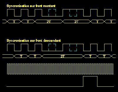

On va réexpliquer un peu...
On part du volant moteur (qui est fixé à l'arbre de sortie du moteur, donc qui tourne tout pareil) :
On voit ici les deux crénaux élargis, à la fin desquels on trouve notre info "synchro" (décalée en réalité de 90°, pour permettre au µP d'avoir un peu d'avance pour calculer le bon moment d'étincelle (entre 8 et 45°avant le PMH réel), ce qui lui laisse 1/4 de tour moteur pour faire son petit calcul).
Pour l'instant, on s'affranchit du décalage...
Le capteur fournit le premier signal :
Il faut donc un circuit qui me sorte les deux signaux du bas.
Dans mon idée,
1) un timer 16 bits mesure le temps T ou 3T entre deux fronts descendants du signal d'entrée, avec une base de 2MHz.
Pour rester ne pas déborder, le temps le plus long étant 3T, ne doit pas dépasser 65535/2.106 = 32,768 ms, soit Tmax = 10,92ms, ce qui correspond à une vitesse de rotation du moteur de Vmot-min = 60/44/Tmax = 125tr/min. De même, On trouvera Vmot-max = 2730000tr/min, mais on n'ira pas jusque là...
2) A chaque impulsion du capteur, on trouve donc un temps T(n) = T (dent normale) ou 3T = (dent PMH). Donc si T(n) > 2xT(n-1), on en déuit qu'on a à faire à une dent PMH (comme le précisait jihelbi, avec l'inertie du moteur, la vitesse de rotation ne peut pas varier trop vite, et pour que la comparaison T(n) > 2xT(n-1) soit vérifiée en dehors d'une dent PMH, cela reviendrait à faire passer le moteur de 1000tr/min à 500tr/min en 1ms, c'est pas très pensable). Donc deux cas :
2.a) Si T(n) > 2xT(n-1) (dent PMH) : on met à 1 la sortie "synchro".
2.b) Si T(n) < 2xT(n-1) (dent normale) : on met T comme nouvelle base pour le timer de sortie (qui tourne à 16MHz) et on met à 0 la sortie Synchro.
Je pense qu'avec ça, j'ai mes deux signaux. Reste une sombre histoire de débordements (lors du démarrage par exemple) du timer d'entrée (si le moteur tourne en dessous de 125tr/min), de ne pas générer de signaux, mais c'est accessoire.

La comme ça, je ne vois pas du tout. Qu'est le "générateur de signaux A"? Il me parrait difficile d'utiliser le timer 2 en sortie, donc j'ai fait un premier code pour le 328p :
Code:
**        Multiplicateur d'impulsions       **
**        Circuit d'accessoire pour         **
**        ODB / REGULATEUR de vitesse       **
** Pin / por - Signal                       **
**  02 - PD2 - PMH IN                       **
**  09 - PB1 - Imp moteur OUT               **
**  10 - PB2 - Imp PMH OUT                  **
volatile byte T2_MSB;  // extention logicielle de timer2
volatile word TCNT2_New, TCNT2_Old; // ancienne mesure de timer2
void Timers_Setup(){  // configure les timers 1 et 2
  TCCR1A = 0x02;   // WGM1 = fast PWM
  TCCR1A += 0x80;  // Activation PWM sur OC1A
  TCCR1B = 0x18;   // (WGM1 = Fast PWM)
  OCR1A = 200;  // durée d'impulsion sur OC1A
  TCCR2A = 0x00; // normal port operation
  TCCR2B = 0x00; // Clock = 0Hz
  TIMSK2 = 0x01; // int sur OverFlow
void Timers_start(){
  TCCR1B += 0x01;   //  Prescaler = 1 (16MHz)
  TCCR2B = 0x02; // Clock = 2MHz
  EICRA = 0x02;  // autoriser INT0
  Timers_Setup();
  DDRB |= 0x06; // pins PHM_OUT en sortie
  DDRD &= 0xFB; // pin PMH en entrée
  PORTD |= 0x04; // activation pullup pin PMH
  Timers_start();
ISR(T2_OVF){   // extention logicielle de T2 en 16 bits
  T2_MSB++;
  if (T2_MSB = 0) { // débordement, le moteur ne tourne pas assez vite ou pas du tout)!
    // a définir
ISR(INT0_VECT){   // réception impulsion capteur PMH
  TCNT2_New = TCNT2 + (T2_MSB << 8);    // lecture Timer2
  TCNT2 = 0;
  T2_MSB = 0;  // mise à zéro timer2
  if (TCNT2_New < TCNT2_Old){  // impultion "normale"
    ICR1 = TCNT2_New;   // update Timer1
    TCNT2_Old = TCNT2_New << 1;  // préparation de la prochaine comparaison (TCNT2_Old = TCNT2_New * 2)
    PORTB |= 0xFB; // impulsion PMH OFF
  } else {                     // Impulsion "PMH"
    PORTB |= 0x04; // impulsion PMH ON
Sachant que pour le tester, j'ai un second code qui me génère le signal du capteur à faire tourner dans un MEGA2560 (je n'ai que ces deux cartes sous la main actuellement). En même temps, la MEGA me génèrera également les autres signaux (vitesse véhicule, conso...) histoire d'avoir un banc de mesure complet...

Je par du principe que lorsqu'on démarre le moteur, il tourne aux environs de 200tr/min, puis une foi au ralenti, minimum 600tr/min. Max : 10 230tr/min (le 230, c'est une vilaine histoire que 10230 = 10 x 1023 et que analogRead() renvoie au max 1023. C'estcon, mais dans l'avenir, ça peut avoir son importance...)
Bref, pour les trois régimes listés ci-dessus, on a :
x = 200; 600; 10230. (tr/min)
T = 6.82ms; 2.27ms; 133.3µs.
3T = 20.46ms; 6.82ms; 400µs.
la formule magique : T = 60/44/x , x étant la vitesse de rotation du moteur en tr/min.

si T = 130 µs alors x = 10 489,5
si T = 130,5 µs alors x = 10 449,3
Je pense que c'est ce pas de 40 trs/min que tu veux gommer en multipliant la fréquence ?
Peux-tu nous en dire plus sur la globalité tu projet, que fait le MEGA avec les 2 signaux que tu souhaites générer ?
La première sert à calculer les trs/min mais la seconde avec la dent PMH ?
