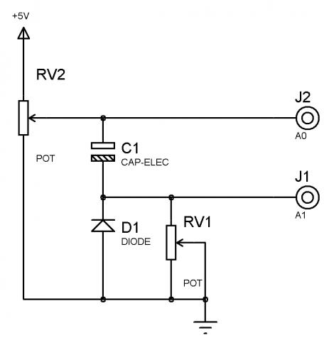

Bon, ça marche, mais ça ne marche pas : par moment, le timer saute une int, et mon signal en ressort tout perturbé, les tempos nagent. Est-ce que par zazard, analogRead() ne désactiverait pas les int le temps de la conversion? et dans ce cas, le timer sauterait un pas de temps en temps... si ce n'est que ça, ça va, sinon, mon banc de test ne marchera pas, et pour la suite, pas gagné...
EDIT :
J'ai réécrit analogRead() en analogGet(), plus simple (trop de #if pour moi), et je pense avoir trouvé pourquoi ça cafouille et ça ne vient pas de analogRead() qui ne contient pas de cli() ou sei(). En effet, la config timer en CTC que j'ai prise n'est pas bonne, car OCR1A est mis à jour immédiatement, je suis donc passé en mode WGM1=15, comme ça, plus de surprise.
J'ai aussi pensé à utiliser une seconde entrée analogique pour simuler la charge du moteur (et donc obtenir une accélération lente avec avance à l'allumage augmentée lorsque la commande dépasse la vitesse finale voulue (quand on fait forcer le moteur, l'avance augmente).
A0 donne la vitesse du moteur, A1, la charge : lorsqu'on veut accélérer, le condensateur doit se charger, donc fait monter le potentiel sur A0 doucement. Sur A1, on a une image du courant dans le condensateur, avec un rapide calcul, on en déduit une avance à l'allumage... L'idée est de générer les signaux que je compte utiliser par la suite (PMH et allumage), On retrouve le même comportement de l'allumage dans le vrai moteur via la mesure de dépression dans le carburateur.
« Last Edit: August 15, 2012, 08:03:35 pm by Super_Cinci » Logged

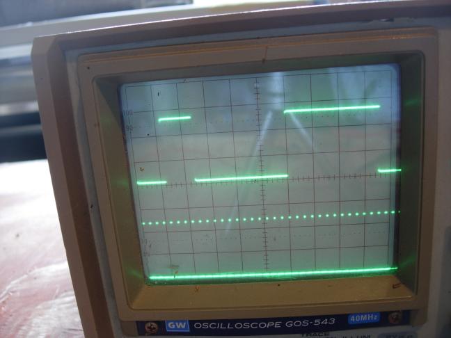

Bon, il va falloir tout reprendre à zéro...
J'ai donc un mega qui me simule à perfection le signal de mon capteur :
en haut : le signal du capteur avec les deux dents "manquantes"
en bas : une impulsion correspondant à l'allumage (elle est synchronisée sur le pmh à la dent 19, purement arbitraire dans un premier temps, mais je m'en sers pour synchroniser l'oscillo...)
Puis j'envoie mon signal PMH dans un UNO :
en haut, le signal PMH du méga
en bas, la sortie "multiplicateur" du UNO, 8 impulsions par période, pari gagné.
en bas, la sortie "extracteur de PMH" du UNO décalée de 500ns par rapport au front descendant du signal d'entrée.
C'est beau, mais... Soit je fais un TCNT1=0 pour synchroniser le signal de sortie sur celui d'entrée, mais de temps en temps une impulsion saute, soit je fais pas, et là, le signal de sortie est propre et complet, mais nage complètement par rapport au signal PMH.
Puis ce n'est pas très stable, ça déraille facilement. Bref, ce n'est pas du tout précis. Il va falloir que je repense tout ça...
