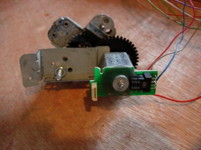

Reste la solution 2 : construire moi-même ce générateur d'impulsion. Pour celà, j'ai dépouillé un vieux compteur et adapté un petit engrenage qui fait tourner un moteur récupéré sur une imprimante HP.
ce n'est pas le moteur qui m'intéresse, mais le disque encodeur qu'il possède. Si ce moteur est bien connu sur le net comme pièce détachée, je n'ai pas trouvé le nombre de "crans" du disque. Il y a un capteur fourche en quadrature dessus, mais le sens de rotation m'importe peu, car en marche arrière, ça représente aussi des Km pour le moteur, donc autant les compter comme "parcourus". Alors j'ai fait un compteur avec un arduino qui m'affiche la valeur de sortie sur 8 leds (un octet à déchiffrer, mais avec l'expérience, j'arrive à traduire à la volée un octet de leds en valeur hexa...). Bref, pour un tour de câble compteur, j'ai une moyenne de 80 impulsions (j'ai fait une dizaine de relevés, sur un, deux et trois tours en entrée, chaque relevé me donnait la même chose à +/-1 : 335 crans sur le disque). en calculant rapidement, ça me donne une impulsion toutes les 2.0609xxxcm parcourus. pas très précis en fait... si je néglige le 0.06cm, ça me fait une erreur de 3%, soit 300Km sur 10000, ou encore 100Km/h au lieu de 103, pas bon.
A voir, car je connais tous les rapports de toutes les boîtes renault et les caractéristiques des compteurs associés, donc la solution 1 sera finalement peut-être plus précise, car là, je connais exactement le nombre de crans du générateur d'impulsion renault!

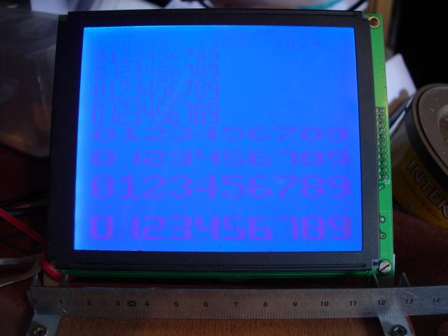

Un peu de programmation :
Pour ce qui est de la programmation des LCD, j'ai dû créer des tables de caractères pour pouvoir afficher les valeurs en un peu plus gros que les caractères de 5mm d'origine. J'ai fait deux polices, l'une reprenant la classique LCD, et une autre qui ressemble plus à du 7 segments. Comme je n'ai pas trop de mémoire, je n'ai créé que des chiffres. un chiffre représente quand même 9 octets (deux polices de 10 caractères  = 180octets en ram), par exemple, un 2 codé en police classique :
Code:
caractere_2[9] = {0x1C, 0x3E, 0x63, 0x03, 0x06, 0x18, 0x60, 0x7F, 0x3F}
Lorsque je me suis bien pris la tête à coder mes caractères, j'avais dans l'idée d'afficher en double les lignes de 1 à 6 du tableau pour diminuer la taille en mémoire, afin de sortir un caractère de 7x14 pixels avec seulement 9 octets. le résultat prévu était :

Sauf que j'avais oublié de doubler les lignes du milieu... ça m'a affiché ça :
Code:
   XXX    1C
  XXXXX   3E
 XX   XX  63
      XX  03
     XX   06
   XX     18
 XX       60
 XXXXXXX  7F
  XXXXXX  3F
Petite erreur, mais intéressante finalement. Je me suis aperçu que je pouvais garder ça, donc j'ai défini deux tailles : 0 : simple en 7x9 (l'erreur), et 1 : 7x14 (l'idée d'origine) en doublant les lignes du milieu. Mais j'ai fini par élargir mes caractères en transformant mon octet "ligne" en un word, qui double chaque bits de l'octet, ce qui m'a permis d'obtenir deux tailles supplémentaires, taille 2 (14x9) :

Côté écran, ça donne ça :
Avec dans l'ordre des lignes :
- police interne du LCD 5x7
- police perso 0, taille 0
- police perso 1, taille 0
- police perso 0, taille 1
- police perso 1, taille 1
- police perso 0, taille 2
- police perso 1, taille 2
- police perso 0, taille 3
- police perso 1, taille 3
Il faut que je règle le contraste, c'est un peu faiblard...
Pour la rapidité d'affichage, le remplissage de l'écran ci-dessus est invisible. Pour ceux qui me connaissent, ils savent déjà que je n'utilise aucun digitalWrite() ou pinMode() pour envoyer les données du 168 au T6963C, ni aucun delay() dans les impulsions, le T6963 est donné pour des tempos de 100ns, mes signaux font minimum 2 cycles FOSC, donc 123ns, je suis pile-poil dans les temps!
Le rétroéclairage est géré par une PWM du 168, donc par logiciel. Le mec qui avait développé le code d'origine du 168 chez sparkfun avait utilisé le timer2 qui générait une interruption toutes les 0.5ms, et à chaque interruption, il comptait pour savoir où il en était. S'il avait atteint la valeur d'éclairage souhaitée, faisait un bit_set / bit_clear sur la pin de sortie. une belle PWM en soft, sûr, mais qui devait bouffer un temps pas possible dans le code. Il n'avait même pas vu qu'il avait câblé les leds du rétroéclairage sur la pin OC1B, et qu'il suffisait de faire tourner le timer1 en PWM pour se décharger de toute perte de temps. Tout comme il avait défini un buffer de réception série de 512 octets (donc indexé par une variable de 16 bits et occupation du quart de la RAM), alors qu'un buffer de 256 octets était suffisant et tellement plus pratique à gérer : un index sur 8 bits revient tout seul à zéro après 255, même pas besoin de faire un index = index % 256 ou encore un if (index > 255) index = 0... autre bug rigolo : selon l'inclinaison d'un ligne à tracer, il manquait des pixels. Il y a aussi une fonction qui était dans la doc, mais pas implémentée dans le code, quand on l'appelle par port série, le LCD l'affichait sous forme de caractères insensés.
Bref, je ne sais pas comment ils recrutent leurs développeurs chez sparkfun, mais il vaut mieux se méfier de leurs produits...
Bonjour Super_cinci
tu a aussi l'astuce d'utiliser les deux canaux A et B et de compter tous les flancs (montants et descendants) comme les canaux sont déphasés de 90° ça te multiplie par 4 le nombre de tops vu par tour.

Bonjour Super_cinci
Il serait encore plus simple de coller une petite électronique avec un XOR entre les deux signaux A et B pour multiplier par 4 la précision en comptant tous les fronts (et ne pas bouffer plus de ressources de l'arduino, je vais déjà devoir souder des fils sur 8 pins non routées : les entrées de timers, les INT...), mais si tu regardes les photos de mon bricolage, tu vois que j'ai mis un réducteur entre le câble et le disque (ça divise la rotation du câble par 4.2 (10/42)). pour plus de précision, il me suffit de mettre le disque directement sur le câble, voire même d'inverser le réducteur... Mais il faut voire ensuite les capacités de comptage, car les 16 bits pourraient vite déborder... si j'ai 330 impulsions par tour de roue (pas de réducteur), ça me ferait dans les 200 000 impulsions pour 1Km (une imp correspondrait à 5mm, pas besoin d'autant de précision). Les 20cm du générateur d'impulsion Renault me suffiraient bien (puis côté mécanique, c'est étudié pour les vibrations etc etc...).
Puis le câble sur sa longueur (il fait 1m) peut "vibrer" et faire tourner le disque à l’envers de temps en temps, ne serait-ce qu'une seule impulsion générée à l'envers tous les deux tours de câble serait catastrophique pour ma précision...
Je vais aller chercher un générateur en casse pour tester (en notant le numéro de série de la boîte de vitesse sur laquelle il était, je saurai facilement trouver le bon calcul (combien de cm / impulsion).

Coup de bol, si on part d'une valeur reçue sur 8 bits, avec un simple facteur entier (j'aime pas trop les opérations arithmétiques avec des floats quand il faut être rapide) et en plaçant la virgule au bon endroit (variable v), on obtient les valeurs suivantes :
facteurrangepasv=0v=1v=2v=3
10 à 25510 à 255 +/- 10 à 25,5 +/- 0.10 à 2,55 +/- 0.010 à 0,255 +/- 0.001
20 à 51020 à 510 +/- 20 à 51,0 +/- 0.20 à 5,10 +/- 0.020 à 0,510 +/- 0.002
30 à 76530 à 765 +/- 30 à 76,5 +/- 0.30 à 7,65 +/- 0.030 à 0,765 +/- 0.003
40 à 102040 à 1020 +/- 40 à 102,0 +/- 0.40 à 10,20 +/- 0.040 à 1,020 +/- 0.004
50 à 127550 à 1275 +/- 50 à 127,5 +/- 0.50 à 12,75 +/- 0.050 à 1,275 +/- 0.005
60 à 153060 à 1530 +/- 60 à 153,0 +/- 0.60 à 15,30 +/- 0.060 à 1,530 +/- 0.006
70 à 178570 à 1785 +/- 70 à 178,5 +/- 0.70 à 17,85 +/- 0.070 à 1,785 +/- 0.007
80 à 204080 à 2040 +/- 80 à 204,0 +/- 0.80 à 20,40 +/- 0.080 à 2,040 +/- 0.008
90 à 229590 à 2295 +/- 90 à 229,5 +/- 0.90 à 22,95 +/- 0.090 à 2,295 +/- 0.009
[/td][/tr]
[/table]
une fois l'octet reçu précédé de son code d'affectation, je sais donc quel facteur lui est associé et où je dois mettre la virgule pour que l'affichage me donne la valeur finale. tout cela passe par une fonction
Code:
void affiche_valeur_4_digits(byte octet, byte facteur, byte virgule, byte x, byte y){  // affiche un nombre compris entre 0 et 9999 avec ou sans virgule sur 4 digits
  word afficher = octet * facteur;
  for (byte i = 4; i > 0; i--){
    // extraction du digit i dans la variable "afficher"
    dessine_digit(digit, x + 4 - i, y);
    if ((i == virgule + 1) && (virgule > 0)) dessine_la_virgule_ici();
rien de plus simple en fait... Bon, la fonction ci-dessus est beaucoup plus hard en vrai, mais le principe est là.
On peut également continuer avec un facteur jusqu'à 256, ainsi, on couvre toutes les gammes de valeurs que l'on veut avec pas mal de précision, et tout ça en n'envoyant seulement un octet... Plus précis encore si on prend en compte un offset (la valeur mini en dessous de laquelle on ne tombera jamais)...
390 à 10200390 à 10200 +/- 390 à 1020.0 +/- 3.90 à 102.00 +/- 0.390 à 10,200 +/- 0.039
Ca, c'est pour l'affichage du texte. Côté aiguille qui bouge, j'ai utilisé Excel pour calculer des tableaux de coordonnées relatives, afin de ne pas avoir à calculer les coordonnées du bout de l'aiguille. J'ai trouvé qu'avec un rayon de 40 pixels, on obtient 64 coordonnées consécutives qui ne se chevauchent pas (64 points distincts) faisant un arc de cercle de 90° pile. Ainsi, l'octet reçu de 256 valeurs, soit je le divise par 4 et ça me donne 64 angles sur 90° (soit mes 64 coordonnées), soit je le laisse telquel, et ça me fait un joli tour complet autour du centre. En plus, les sinus et cosinus se croisent, donc mes 64 coordonnées peuvent être réduites à deux tableaux de 32 octets. En regardant dans quel 1/8 du cercle va se trouver l'aiguille, on choisit l'un ou l'autre des deux tableaux pour ajouter la valeur à X1 ou y1 (centre de l'aiguille) et ainsi trouver l'autre bout de l'aiguille. Avantage, pour plusieurs aiguilles, c'est le même tableau qui sert...
Exemple pour l'aiguille de vitesse, qui doit tourner sur 324°pour 0 à 180km/h sur un rayon de 50 pixels : deux tableaux de 26 ordonnées me permettent de calculer mon aiguille :
Code:
volatile byte a0_x[26]={50, 50, 50, 50, 50, 49, 49, 49, 48, 48, 48, 47, 46 ,46, 45, 45, 44, 43, 42, 41, 40, 40, 39, 38, 36, 35};
volatile byte a0_y[26]={ 0,  2,  3,  5,  6,  8,  9, 11, 12, 14, 15, 17, 18, 20, 21, 23, 24, 25, 27, 28, 29, 31, 32, 33, 34, 35};
// (x0, y0) est le centre de l'aiguille.
void vitesse_affiche(){
  byte v_index;
 if(vitesse != vitesse_old){                // ne change l'affichage que si besoin
  v_index = (vitesse + 10) % 25;         // calcule le modulo pour indexation des tableaux de coordonnées relatives
  lcd_line(x0, y0, x00, y00, UNPUT);            // effacer l'ancienne aiguille
  lcd_line(x0 - 4, y0 - 4, x00, y00, UNPUT);
  lcd_line(x0 + 4, y0 + 4, x00, y00, UNPUT);
  lcd_line(x0 - 4, y0 + 4, x00, y00, UNPUT);
  lcd_line(x0 + 4, y0 - 4, x00, y00, UNPUT);
  if (vitesse < 15) {                                //  cherche dans quel 8ième de cercle se trouve la nouvelle aiguille
    x00 = x0 - a0_y[v_index];                    // calcule le bout externe de l'aiguille
    y00 = y0 + a0_x[v_index];
  } else if (vitesse < 40) {
    x00 = x0 - a0_x[25-v_index];
    y00 = y0 + a0_y[25-v_index];
  } else if (vitesse < 65) {
    x00 = x0 - a0_x[v_index];
    y00 = y0 - a0_y[v_index];
  } else if (vitesse < 90) {
    x00 = x0 - a0_y[25-v_index];
    y00 = y0 - a0_x[25-v_index];
  } else if (vitesse < 115) {
    x00 = x0 + a0_y[v_index];
    y00 = y0 - a0_x[v_index];
  } else if (vitesse < 140) {
    x00 = x0 + a0_x[25-v_index];
    y00 = y0 - a0_y[25-v_index];
  } else if (vitesse < 165) {
    x00 = x0 + a0_x[v_index];
    y00 = y0 + a0_y[v_index];
  } else if (vitesse < 190) {
    x00 = x0 + a0_y[25-v_index];
    y00 = y0 + a0_x[25-v_index];
  lcd_line(x0 - 4, y0 - 4, x00, y00, PUT);  // dessin de l'aiguille en 5 segments
  lcd_line(x0 + 4, y0 + 4, x00, y00, PUT);
  lcd_line(x0 - 4, y0 + 4, x00, y00, PUT);
  lcd_line(x0 + 4, y0 - 4, x00, y00, PUT);
  lcd_line(x0, y0, x00, y00, PUT);
  lcd_set_graph_xy(x0t, y0t);
  lcd_byte_perso(1, 3, vitesse, 0);  // affichage valeur numérique police 1, taille 3
  vitesse_old = vitesse;
Le code ci-dessus marche super, je n'ai pas encore testé les aiguilles à rayon de 40px, mais il me tarde de le faire!
