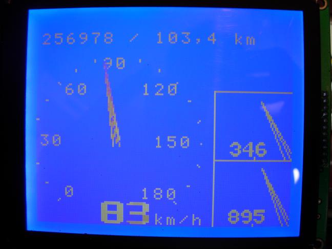

J'aime bien barbudor, car il soulève souvent des questions rigolotes ou utiles.
Exemple pour l'aiguille de vitesse, qui doit tourner sur 324°pour 0 à 180km/h ...
Je vois qu'il n'y'a pas que le tableau de bord qui est "tuné" dans cette voiture smiley-lol
Alors pas du tout, j'ai repris le format du compteur d'origine, en calculant l'angle de l'aiguille sur 40 et 90km/h. J'ai pris l'habitude d'avoir l'aiguille à la verticale pour 90Km/h... le compteur d'origine est marqué jusqu'à 180, ce n'est pas pour rien, car j'ai déjà emmené l'aiguille jusque là (sur circuit, hein, parce que sur route, c'est pas vraiment autorisé smiley-mr-green ). On prend vite des habitudes et repères visuels, donc je garde le 90 à la verticale et le 0 à 20° en bas...
Quote
Le code ci-dessus marche super, je n'ai pas encore testé les aiguilles à rayon de 40px, mais il me tarde de le faire!
Je vois que tu efface la ligne précédente avant de tracer la nouvelle.
Tu n'as pas de possibilité de travailler en double buffer ?
Qu'entends tu par là? je vois pas trop de quoi tu parles... je me suis posé la question d'utiliser les 22 pages graphiques dispo dans le LCD lui-même, mais il faut de toute façon effacer les vieilles lignes un jour où l'autre...
- volatile est un mauvais choix (...). Dans ton cas, les valeurs sont figées et donc c'est plutôt le mot clefs "const" que tu devrais utiliser.
Je n'ai pas osé définir un tableau de constantes, ne sachant pas comment le compilateur allait réagir. Si tu me dis que c'est mieux, alors je vais y penser. Le code actuel fait 6500 octets sur les 14300 dispos, donc si les tableaux de constantes vont dans la flash, ça m'intéresse! (il y a aussi les tables de caractères en const...) Je crois que les simples variables déclarées en const sont traduites à la compilation, non?
- l'index étant calculé %25, les valeurs possible sont de 0 à 24. Donc la taille du tableau devrait être a0_xy[25] (index de 0 à 24) au lieu de a0_xy[26] (index de 0 à 25) puis que l'index [25] ne sera jamais utilisé.
Oui, et c'est une erreur de ma part. il faut que je recalcule ma série de coordonnées pour tomber sur pile 25 points. Mais de visu sur un sweep, l'aiguille ne semble pas sauter de point. je peux me contenter de virer les index N°25 pour gagner deux octets... smiley-grin
Tu peux aussi éviter le %25 qui implique une division entière ce qui coûte pas mal d'instructions (essaye de mesurer son exécution)
Puisque tu fais déjà une série de tests par rapport à 15, 40, .... dans chaque test tu peux calculer index comme une simple addition ou soustraction.
ça, c'est pas con, merci!
Code:
  lcd_line(x0 - 4, y0 - 4, x00, y00, PUT);  // dessin de l'aiguille en 5 segments
Les tracés multiples décalés de +/- 4 pixels c'est pour faire plus épais ?
Oui, je n'ai pas trouvé comment dessiner une aiguille pleine qui tourne sans perdre de temps. Ca donne un rendu rigolo, on a l'impression que l'aiguille est en 3D et qu'elle tourne sur elle-même... (à défaut...) Pour les petites aiguilles (de 40px), j'ai mis +/-4 aussi, mais je vais descendre à +/-3 voire +/-2, mais ce n'est aussi qu'un détail.
A quand la vidéo?
Malheureusement, je n'ai plus de quoi filmer, et mon apn me sort des .MOV à 5Mo/s, et je n'arrive pas à les réencoder en avi ou mpeg (saloperie de format propriétaire tiens!) Mais dès que je peux, je m'y mets!

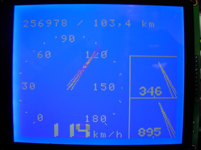

une photo en attendant?
les valeurs collées pour la photo : vitesse = 124, jauge haut (carburant 36.4L) = 173 et jauge bas (température eau 89.5°) = 179. les valeurs des petites jauges sont affichées au dessus ou en dessous de l'aiguille selon sa position, on voit même que je n'efface pas la virgule quand le texte passe de l'autre côté, mais ce n'est qu'un détail...
il y a un faux contact dans le potar de contraste (qui fait 2mm de diamètre...), faudra que je le change.
Côté animation, j'ai mis dans le loop() un sweep genre :

C'est vraiment fluide, et on n'est pas loin des 8 changements par seconde, donc mes codes doivent être assez rapide (je mesurerai à l'oscillo pour avoir une idée précise!)
Sur AVR avec avr-gcc le mot clé const n'entraîne pas le stockage des variables en flash. ça indique juste que tes valeurs sont constantes, en quelque sorte en lecture seule. Par contre il est effectivement possible de stocker les constantes en flash avec la directive PROGMEM : http://www.nongnu.org/avr-libc/user-manual/pgmspace.html

Je ne fais que réinventer ce qui existe déjà : http://aebergon.perso.neuf.fr/Renault/page_Renault_11_Electronic_85.htm La Ronze-tronic, pour info, elle coûtait l'équivalent de 10 000€, aujourd'hui, la moindre voiture en haut de série, c'est 25 à 30000. Je doute qu'en 30 ans, l'inflation ait pris 150%... Mais ces vieilles caisses qui roulent encore (comme la mienne qui n'a "que" 25 ans) montrent qu'elles sont bien plus endurantes que celles d'aujourd'hui et ne coûtent rien en entretien si on sait un peu bricoler.
Il faut que je regarde comment ça marche, le progmem, mais j'ai peur que ça ralentisse beaucoup le code...
C'est exactement ca le principe.
En double (ou triple) buffer, on dessine dans une page mémoire qui n'est pas affichée puis on commute l'affichage brusquement sur la nouvelle page.
L'avantage c'est que tu ne vois pas le dessin se faire progressivement. Si par exemple dessiner tout ton panneau prend 300 ms, en simple buffer, l'utilisateur va voir le contenu se construire petit a petit ce qui ne donne pas forcément un super rendu dynamique.
Comme tu le notes, il y toujours le problème d'effacement. Mais dans beaucoup de cas, les systèmes d'affichages a plusieurs pages permettent souvent de faire des copies internes rapides entre des pages. Si cette fonction existe, tu peux avoir une des pages qui est dessinée qu'une seul fois au démarrage et qui contient le fond (par exemple, une bitmap dessinée sur PC et stockée sur une carte SD.
Au moment de faire un nouveau dessin, tu demande a l'écran de copier de manière interne l'image du fond sur une page libre non affichée, tu dessines par dessus tes nouveaux éléments, puis tu commutes instantanément l'affichage.
Je ne connais pas ton afficheur donc je ne sais pas si cette méthode est utilisable.
Quote
Comme répondu par SesechXP, utiliser const ne va pas placer les données en Flash mais volatile empêche certaines optimisations.
Je ne dis pas que ca va transcender la vitesse de ton code mais c'est déjà mieux.
Pour placer les données en Flash, voir : http://arduino.cc/en/Reference/PROGMEM puis poser plus de questions si nécessaire.
Note que cela va gagner un peu de RAM mais perdre du temps car la lecture d'une table en flash ne se fait pas de manière transparente.
Quote

En vrac :
PROGMEM : oui pour la place, non pour la rapidité. il faut savoir que mes tableaux sont appelés 9 à 14 fois pour l'affichage d'un seul caractère perso, et une dizaine de fois dans chaque dessin d'aiguille. J'ai peur que leurs lectures en flash ralentisse vraiment mon code. J'optimise au max ma ram, en comptant les gros tableaux à la louche et voir où j'en suis. Comme il n'y a pas d'interruptions (et pas besoin, le code doit juste attendre des données série et les afficher au fur et à mesure), je pense que peut-être un static suffira à la place de volatile? mes tableaux sont déclarés dans les variables globales, donc accessibles à toutes mes fonctions.
Rapidité d'affichage? Dans le setup(), je commence par récupérer la config en EEPROM, puis initialise le LCD, allumer le back-light (PWM hard), et ensuite initialise et dessine l'interface (calcul des positions en fonction du seul point de repère de chaque contrôle, plus facile pour la mise en page), avec toutes les aiguilles à 0 (cercle, lignes, textes graphiques...). Au reset, lorsque ça démarre, au bout d'une seconde, je vois le back-light s'allumer d'un coup, et ça fait comme si mon interface graphique était déjà dessinée, absolument aucun temps mort visible ni scintillement (dois-je en déduire que ça prend moins de 40ms (1/24 sec.)? Le mouvement des aiguilles est super propre, comparé à des programmes que je faisais sous TP7 en 1995...
Pour résumer, il faut que l'affichage réponde tout de suite à l'arrivée d'une nouvelle donnée, le MEGA "maître" enverra des données environ toutes les 200 à 250ms.
Côté 168, bien sûr, je teste mes variables (un if sur un byte ne coûte rien) pour savoir si ça vaut le coup de changer quelque chose (genre si l'aiguille ne doit pas bouger, alors je la laisse tranquille et gagne un peu de temps au passage, pareil si la valeur n'a pas changé, on ne touche à rien). Exemple des aiguilles de 40px : un déplacement de l'aiguille d'un cran représente 4 dans l'octet de valeur, donc il se peut que la valeur numérique affichée bouge, mais pas l'aiguille. Ca prend deux if mais on gagne 6 lignes dessinées sur le LCD.
Il faudra aussi que je prévois ça dans le MEGA : ne pas envoyer une donnée si elle n'a pas changé.
Mais ce n'est pas parce que chaque morceau marche dans son coin que tout marchera une fois dans la boîte...
En tout cas, merci pour vos infos!

Merci pour le ménage, JF. Si on commence à parler de ce qu'on a envie de faire, ce qu'on a le droit de faire et ce qui est interdit, on ne s'en sortira jamais.
J'ai continué à jouer avec mon interface graphique, et j'ai découvert un truc pas mal sur le LCD : je savais que pour un même écran, on a une page graphique (avec des pixels) et une page texte (avec des caractères comme un LCD alphanum classique), et qu'on peut choisir d'en afficher une des deux, ou les deux en même temps ou aucune. Il y a une fonction qui permet de faire une opération logique entre les pixels de rendu des deux pages : OR, EXOR et AND. le OR est par défaut, les deux pages sont superposées. pour le AND, ben je vois pas trop l'interrêt (n'affiche des pixels que s'il y en a un sur les deux pages au même endroit)... Mais le EXOR est très intéressant. Ainsi, je mets les chiffres de l'indicateur de vitesse en page texte, et l'aiguille en graphique. Quand l'aiguille passe sur le texte, les pixels s'inversent au lieu de se recouvrir bêtement, ça rend la chose plus lisible. de même, pour surligner du texte, il suffit de remplir un rectangle là où il y a du texte, et pouf, le texte devient en inverse dans le rectangle... C'est surtout qu'on n'est pas obligé de réfléchir, les dessins graphiques n'effacent pas le texte (si l'aiguille est sur un nombre, et que j'efface l'aiguille, le nombre reste)
Mauvais point, c'est que le texte pur se pose sur une grille fixe de 20 x 16 caractères, donc c'est au graphique de se positionner par rapport au texte.
J'ai rajouté deux ou trois petits trucs, ça commence à ressembler à quelque chose (rien que les graduations autour de l'aiguille de vitesse, ça remplit tout de suite!) :
la transition entre 114 et 113 :
(toujours pas de vidéo...)
