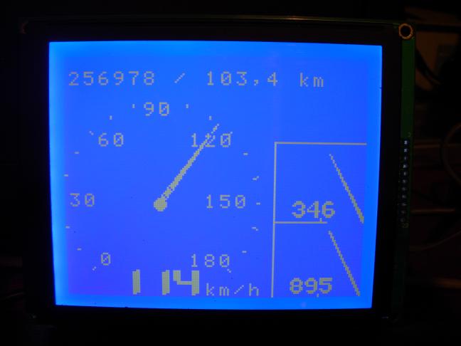

J'ai continué à jouer avec mon interface graphique,
sympa comme affichage.
perso je mettrais un petit cercle (ou quart) plein centré à l'origine des aiguilles, mais je ne me rend pas compte si c'est simple
à faire et si ça consomme beaucoup de ressources.
genre ça
genre ça
Bien sûr, puisqu'à l'origine, il y a le rond. Maintenant, côté "ressources", c'est pas évident. Pour déplacer l'aiguille, j'efface l'ancienne et dessine la nouvelle, ça effacera une partie de mon rond. dessiner un cercle demande de faire pas mal de tests sur des int (donc 16 bits...), et un rond plein, c'est plusieurs cercles de diamètres différents, et l'algo que j'ai ferait des trous (un problème connu de l'algo de "behsman" ou un truc comme ça). Il y a l'autre solution d'utiliser une fonction assez simple qui permet d'imposer une ligne de 8 pixels via un seul octet, donc tout comme dessiner un caractère, ça pourrait passer si je tombe bien dans la grille des 8 pixels... Je teste ça.

Pour le petit rond, peut être peut tu coller un O majuscule ou une paire de () ou de <> sur la page texte à l'endroit qui va bien ?

Ouaip, je pourrais même définir un caractère perso dans la ram du LCD en forme de rond! le O majuscule, c'est pas beau et ça fait bricolage. mais le caractère perso, ça marche! (sauf que mon EXOR ferait des trous...)
Je parlais de celui-là : http://fr.wikipedia.org/wiki/Algorithme_de_trac%C3%A9_d%27arc_de_cercle_de_Bresenham que j'ai du le lire pfiou... 3  ou 4 fois! ben pas réussi à le déchiffrer suffisamment pour en pondre un code... mais le code que j'ai piqué en 15 lignes est basé dessus et marche très bien! que des + ou des -, et hop, un cercle. dans l'article wiki, tout en bas, il y un très bel exemple de cercles imbriqués qui font des trous.

En attendant, avec une table de 3 octets, je colle un rond de 7 px de diamètre qui tombe pile-poil sur l'axe de l'aiguille (c'était pas prévu, ouf!) :
c'est ce que j'ai de mieux, mais je crois que je vais laisser le code de cette aiguille tranquille un peu, car je pense être à la limite du raisonnable niveau temps d'exécution...
Pour info, il manque encore la série de switch(Serial.read()){} pour récupérer les données série et les traiter. En gros, j'en suis à 8246 octets de flash sur 14336, et côté ram, il va falloir que je colle un petit memAvailable() en test au milieu du code...

Pas mal, mais il semble que le périmètre est un peu "gras" aux alentours des angles de 45°... Mon pâté de 7x7px est quand même plus rapide, peut-être lui rajouter un seul cercle pour passer à 9 de diamètre?

Bon, pour les aiguilles, je m'arrête là :
une petite erreur s'est glissée dans mon calcul des petites aiguilles, voir le point en bas à droite qui est en trop sur celle du haut... j'ai pas trouvé où.
Maintenant, il faut que je m'occupe des icônes, en 16x16 (32 octets) ou 24x24 (72 octets), je ne sais pas encore, je pense que je vais les coller directement dans l'EEPROM du 168, comme ça, je m'affranchis du bouffage de ram pour les tableaux d'icônes, et je pourrai les changer en utilisant l'USB du système final. ça me laisse une capacité 10 à 20 icônes (selon la taille) par écran, largement suffisant.

Oui, et je commence à en être fier...
Bon, histoire de perdre du temps, j'ai codé quelques icônes en partant d'un bitmap (va falloir que je fasse un soft en VB qui me donne directement des tables, car c'est bien long...). Je trouvais plus joli en 24x24, donc je les ai faites en 24x24. Oui, sauf qu'en fait :
Ca prend de la place, et pas qu'en mémoire... donc super, je n'ai plus qu'à tout reprendre en 16x16, comme la dernière...
Je ne sais même pas si je vais garder les grandes sous la main, car il faudra de la mémoire, et d'ici là, j'aurai un petit soft qui me transforme un BMP en table d'octets...

Après avoir passé deux jours à trier des poulets morts non vendables (donc direction usine à "knaki"), j'ai bien eu du mal à me replonger dans le code...
J'ai voulu encadrer les compteurs totaliseurs et journalier...
Pas très concluant. Mais l'idée est là, car pour qu'au passage de l'aiguille sur les zones "sensibles", il faut mettre les graphiques dans la page "text", car rappelons-le, pour un écran, j'ai un écran graphique et un écran texte qui s'affichent ensemble avec un XOR entre les deux... L'idée : le "fond" est en page texte, et ce qui bouge en page graphique.
Donc en attendant de jouer avec les 128 caractères personnalisables, je suis revenu à la base :
Dans l'idée, les icônes seront dans la page texte, et en 4 caractères, je pourrai afficher une icône de 16x16 : gain de temps énorme, et possibilité de faire clignoter une icône (je pense à l'essence... smiley-grin ).
