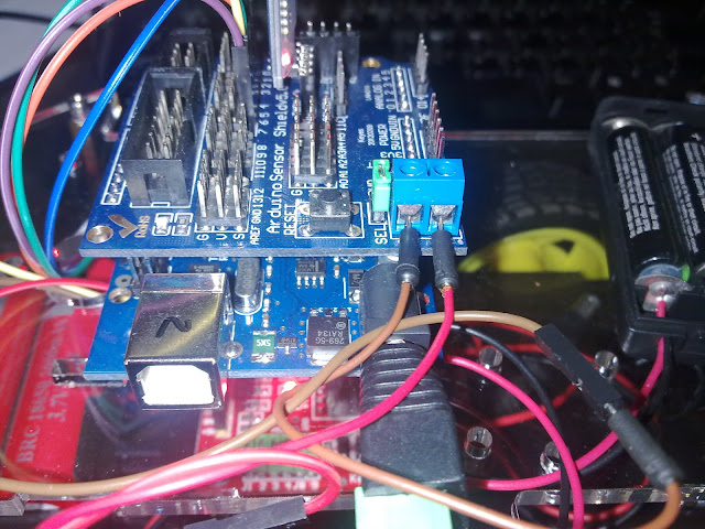

Jo, como exatamente você fez as ligações? Você ligou o arduino na bateria e os 5v out do arduino nos 5V da placa (ao lado do pino do motor B)?
Preciso confirmar, mas esse conector 5V (ao lado do pino do motor B) no geekonfire é indicado como 5V_OUT, mas creio que isso só ocorre se o jumper 5v_EN estiver ON (com jumper), ou seja o VMS passa pelo regulador que passa 5V para o pino 5V_OUT.
Se tirar o jumper, ele passa a ser 5v_IN, ou seja, é necessário colocar 5V ai para alimentar o CI (L298N).
Depois confirmo isso:
se o 5v_EN estiver ON o pino 5V (ao lado do pino do motor B) fornecerá 5V com origem no regulador, ou seja fornecerá 5V (OUT).
se o 5v_EN estiver OFF o pino 5V precisará ser alimentado com 5V para a parte lógica, ou seja será entrada (IN) para o L298N.

Fala Mortis, isso, liguei exatamente como vc falou, vi um cara fazendo assim em um site e experimentei (segue o site https://sites.google.com/site/raspberrypiarduinorobot/project-definition) . Quanto ao site geekonfire que vc falou, realmente lá está assim, mas se reparar estão as duas saídas assim, deve ser algum engano na legenda da foto. Ahhh eu tirei o jumper tb.
Aqui tirei a energia da placa sensor shield
Aqui entrando com a energia na controladora, usei as mesmas cores de fio.
Bom, estes testes que vc descreveu eu fiz tb.... sem querer.... heheheh mas fiz.... mas se vc puder fazer tb legal, pois existe uma grande chance de eu ter feito errado.
Aguardo seu retorno!!
