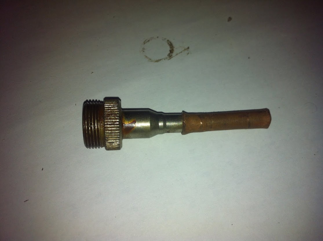

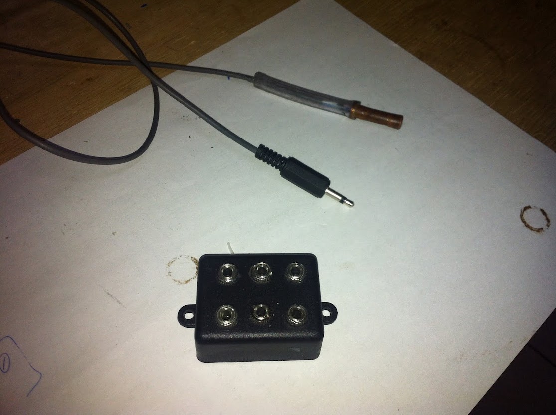

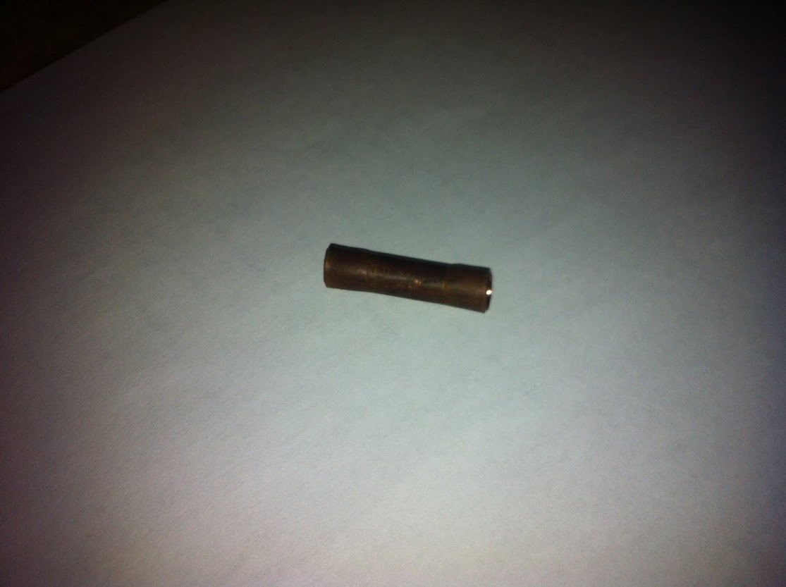

Segue o link para as imagens dos sensores DS1820 montados
https://plus.google.com/photos/107140932737764384824/albums/5784434858120562193
E um das imagens
Ferramenta de flangeador para montar LUVAS, usando um tubo de cobre de 1/4 de polegada
Fiz uma caixinha com as fêmeas de P1 para colocar 5 sensores conectados e posso cascatear com outras caixinhas para aumentar o número de sensores
