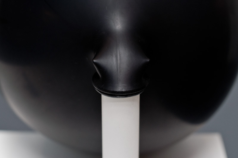

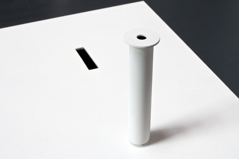

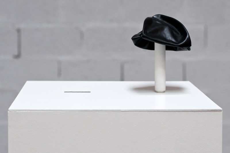

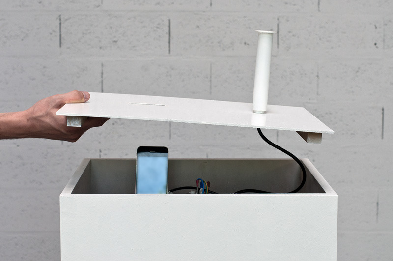

L'utilisateur peut introduire son Iphone au travers d'une fente dans l'installation. Lorsque il reçoit une communication (appel, sms, notification facebook, what's up, email etc) le ballon noir accroché au tube métallique se met à gonfler automatiquement. Selon la quantité de données reçues, il explose plus ou moins rapidement. Cette explosion métaphorise la surcharge de communication passant par l'Iphone.

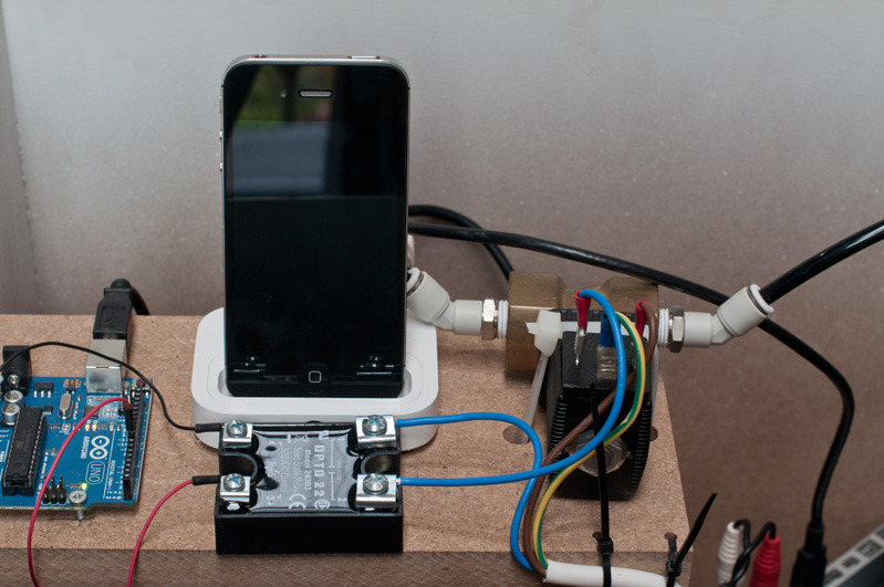

Arduino, Processing (Librairie Firmata), bonbonne d'air, electro valve, relais, alimentation 230V, dock iphone, cable double jack.

Je remplacerais la bouteille (contrainte de gonflage)  et l'electrovalve (pas toujours simple à se procurer) par un petit compresseur 12V (détermination du volume insufflé par temps de  ON/OFF)
je mettrais un petit capteur de pression (pour determination  du stade de gonflage du ballon et verification de son etat : si pression ballon = pression atmo alors ballon explosé (ou pas de ballon installé)
Pas simple à se procurer en effet et surtout assez cher…j'ai du également acheter un détendeur pour gérer la pression de la bouteille (pas donné également)…
Un compresseur aurait fait l'affaire…je saurais pour la prochaine fois, merci smiley
