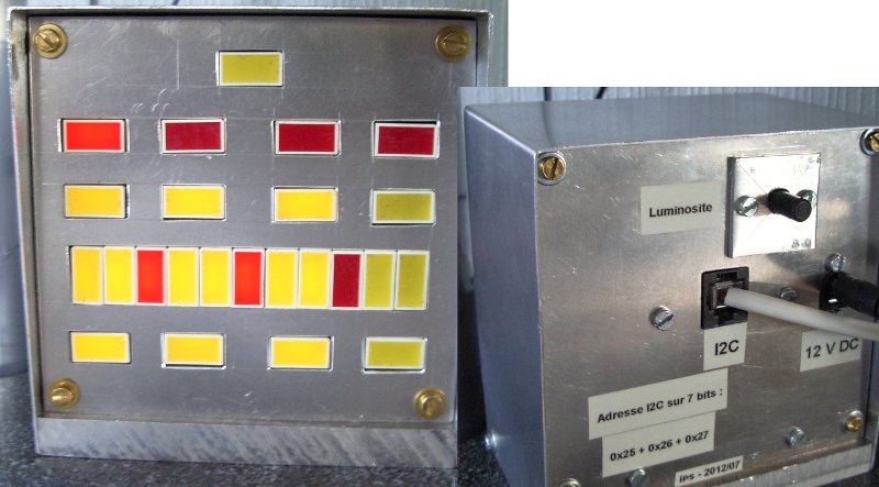

Bonjour à tous
Voici une interface d'affichage de l'heure un peu différente des affichages habituels.
Principe de l'affichage :
La diode led du haut (1ère ligne) clignote à une fréquence de 0.5 Hz.
La deuxième ligne permet d'afficher l'heure de 0 à 20 heures par tranche de 5 heures (chaque diode rouge a un poids de 5 heures)
La troisième ligne permet d'afficher les heures entre 0 et 4 (chaque diode jaune a un poids d'une heure)
Pour obtenir l'heure à un instant précis, il faut additionner la 2ème et 3ème ligne.
Sur la photo jointe, il est 9 heures (5 + 4 ).
Le principe est le même pour les minutes. La quatrième ligne indique les minutes de 0 à 55 minutes avec un poids de 5 minutes par diodes. Pour un repérage plus rapide de la lecture les diodes 15, 30 et 45 minutes sont de couleurs rouge (quart d'heure).
La ligne du bas visualise les minutes comprises entre 0 et 4 minutes.
Comme pour les heures, on obtient les minutes en additionnant les lignes 4 et 5.
Sur la photo, l'affichage est de 48 minutes (45 + 3)
Ce qui nous donne : 09:48
A bientôt

Bonjour,
Suite des élucubrations mais certainement pas la fin  smiley-cool
Mon horloge de Berlin "Après mise en boîte et avant mise en peinture".
Petite vidéo :
A bientôt
Icare
