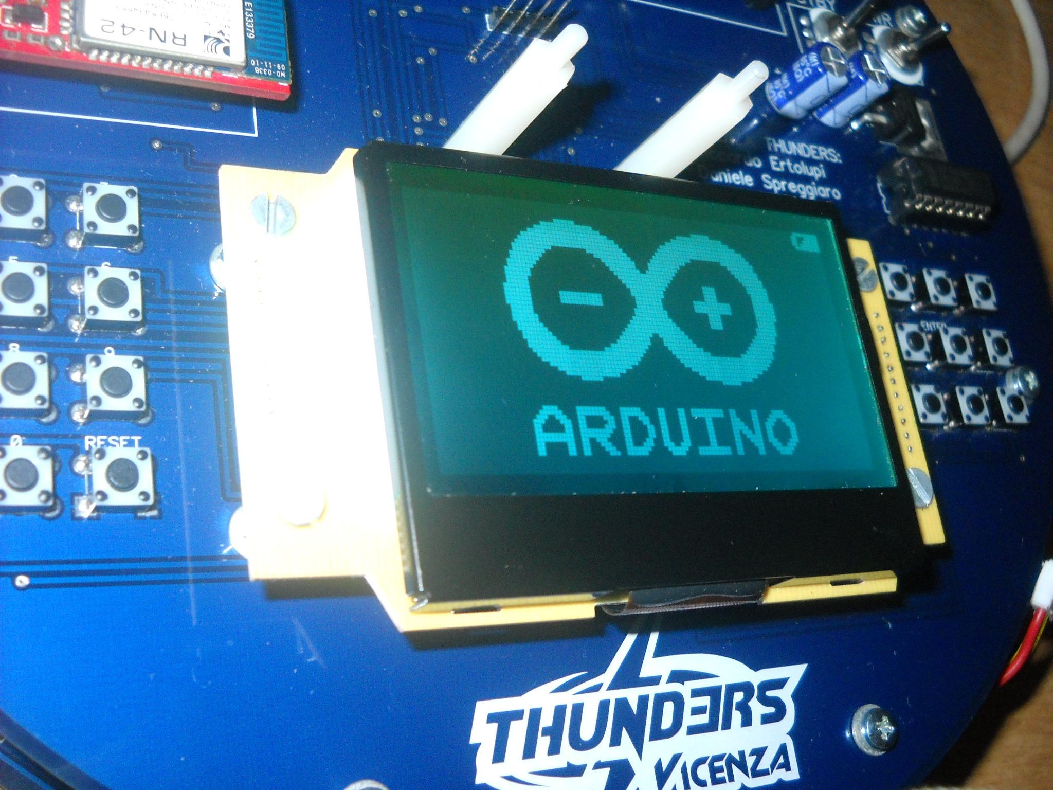

alla fine ho risolto in qualche mniera smiley
questo è uno dei risultati:

Ciao, mi unisco alla disussione. Anche io possiedo lo stesso display, appena acquistato da robot italy, e volevo togliere il logo Adafruit standard per mettercene uno mio personalizzato.
Sto utilizzando il file dell'esempio della libreria ST7565 "st7565lcd". Ho capito che bisogna andare a modificare l'array:

Ma qualsiasi cosa metto all'interno dell'array mi fa vedere sempre lo stesso logo Adafruit. Anche se cancello del tutto l'array il logo me lo visualizza sempre..... smiley-eek-blue, mi viene il dubbio che non sia memorizzato altrove. Peró tu dici che hai risolto, mi potresti spiegare come hai fatto? I dettagli sono graditi..... smiley
Il logo è scritto direttamente nel buffer quando questo viene dichiarato. Il buffer non è altro che un array che rappresenta tutti i pixel dello schermo, su cui la libreria lavora per poi inviare il tutto al display quando viene dato il comando di refresh. Per cambiare il logo quindi devi quindi andare a modificare la dichiarazione di st7565_buffer in ST7565.cpp, sostituendo con tutti 0x0 (per lo schermo bianco) o con i dati di un'immagine pari alla risoluzione dello schermo. L'importante è che siano in tutto esattamente 1024 elementi.
sono d'accordo, in alternativa per toglierlo proprio puoi fare un clear e display appena dopo il begin, così non apparirà più nessun logo all'inizio smiley-wink

ho un'altra domanda, sto creando un menu e volevo fare che nella riga selezionata il testo apparisse a colori invertiti, ma non vedo la possibilità di farlo con la libreria... c'è qualche modo "semplice" per fare ciò o dovrei riscrivere tutte le lettere?
grazie
grazie
la libreria di suo mi pare non lo faccia, ma potresti modificarla, sostituendo la funzione drawchar in ST7565.cpp con:
Code:
void ST7565::drawchar(uint8_t x, uint8_t line, char c, uint8_t color) {
  for (uint8_t i =0; i<5; i++ ) {
    st7565_buffer[x + (line*128) ] = pgm_read_byte(font+(c*5)+i) ^ (color ? 0x00 : 0xFF);
    x++;
  updateBoundingBox(x, line*8, x+5, line*8 + 8);
se color è 0, disegna il carattere in nero su sfondo bianco (con nero intendo pixel acceso, bianco spento),
se color è 1, disegna in bianco su sfondo nero (in poche parole disegna in negativo)
non l'ho provato questo codice ma dovrebbe funzionare...sappimi dire.
Ah, ricordati di modificare la dichiarazione di drawchar anche in ST7565.h  smiley
grazie
Code:
    x++;
bella idea! smiley-wink grazie mille! appena lo provo ti so dire smiley-wink
