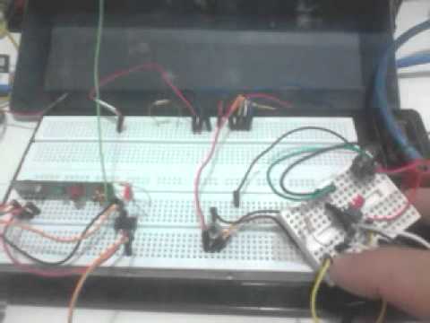

Hola a todos,
Quiero comunicar dos arduinos mediante I2C, en el esclavo tengo conectado un potenciometro, y el maestro cada cierto tiempo solicita la información al esclavo.
Divido el valor del potenciometro en dos de 8bits, y los envio seguidos cuando el maestro lo pide, pero el maestro solo me guarda el ultimo que envio. ¿Como se hace para mandar los dos datos del esclavo al maestro?
Empezé ayer a usar el I2C y he estado mirando pero no encuentro este mismo problema por internet.
Codigo Maestro:
Code: [Select]
int dato_bajo;
int dato_alto;
  Wire.begin();
  Wire.requestFrom(2, 2);
  while(Wire.available())
    dato_alto = Wire.read();
    dato_bajo = Wire.read();
    Serial.print(dato_alto);
    Serial.print("  ");
    Serial.println(dato_bajo);
Codigo Esclavo:
Code: [Select]
int dato_bajo;
int dato_alto;
  Wire.begin(2);
  Wire.onRequest(requestEvent);
  dato=analogRead(0);
  dato_alto=dato/256;
  dato_bajo=dato-(dato_alto*256);
  delay(300);
void requestEvent()
  Wire.write(dato_alto);
  Wire.write(dato_bajo);
