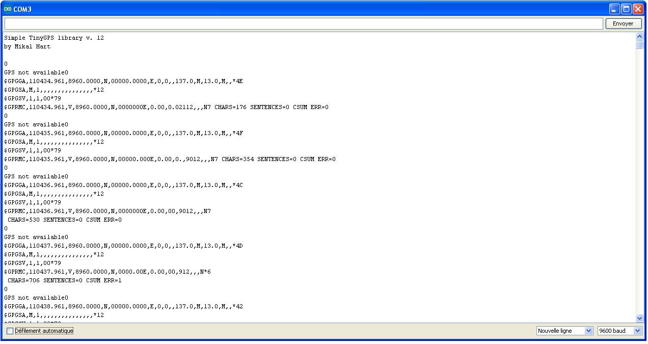

résulta dans le moniteur série:

Problème résolu: il faut attendre quelque minutes l  initialisation et l acquisition des données satellite du module GPS
merci
Artouste
bonjour
ce n'est pas un probleme de connection entre module gps et arduino
c'est simplement que ton module GPS n'a pas de fix (zero satellites réceptionnés= pas de fix meme dégradé)
ton probleme viens très surement de là
quelles sont tes conditions de test ? , dégagement de l'antenne de réception ?
voir la sentence GGA
